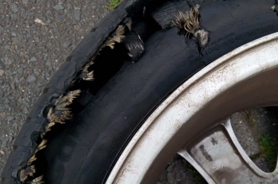

michael_ schrieb:
> Es ist wohl eine LL-Formatierung und bei einem fehlerhaften Sektor auch
> vertretbar.
Sagen wir einfach so: Wenn bei einen Auto ein Reifen kaputt ist, hilft
auch keine Software, sondern nur richtiger Ersatz! Eine HD durch SW zu
reparieren klappt höchstens bei loischen Fehlern und braucht mehr Zeit
als eine neue Platte kostet.
