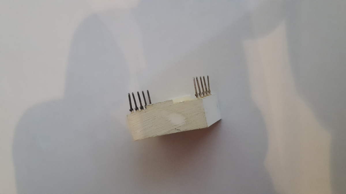

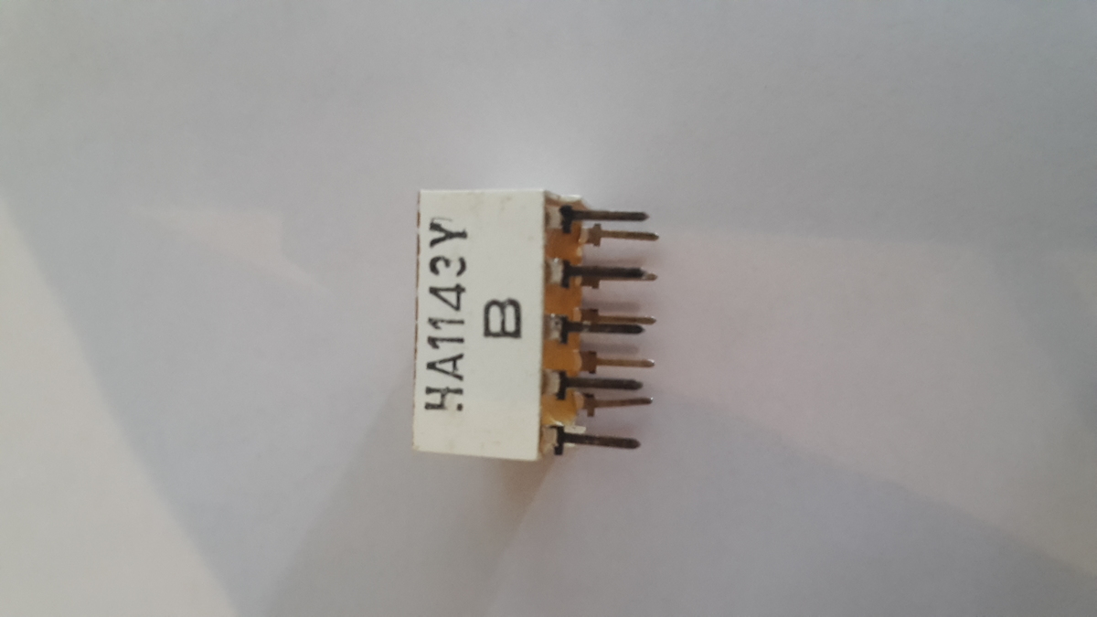

Hallo Leute,
Ich habe mir letzten ein paar Organe 7 Segmente Anzeigen besorgt. Das
Segment hat insgesamt 10 Anschlüsse. Im Internet kann ich leider kein
Datenblatt zu dieser Anzeige finden. Auf dem Segment steht drauf:
"HA1143Y B". Man sagt mir im Laden wo ich sie für 70 Cent gekauft(Er
meinte sie seinen heute Outdate und würde sie nicht mehr nutzen), das
diese Anzeige ein gemeinsamen Plus Pol hat. Dieser sei in der Mitte.
Ich habe in der Mitte mit Hilfe meiner Labornetzteil 3 Volt an denn
Mittlern Pin angeschlossen und mal mein Minus gehalten aber irgendwie
leuchte nur der Strich neben dem punkt. Oder wenn ich denn Puls pol ganz
linkes anlege und Minus rechtes daneben dann leuchtet der Punkt.
Ist das normal?
Ich habe euch mal ein paar Bilder dabei gelegt.
Mfg Jan.

Bei 10 Pins liegt oft der gemeinsame Anschluß auf 2 Pins.
Es gab aber auch Anzeigen, wo der gemeinsame Anschluß auf je 4 Segmente
geht.
von Edi R. (edi_r)
Auf dieser Seite:
http://www.datasheetarchive.com/shortform-datasheet/HA1143Y.html
steht: "Connection Type=Comm Cath.".
von Paul B. (paul_baumann)
Oh, oh -Organhandel ist nicht in Ordnung...
Stelle 5 Volt an Deinem Netzteil ein. Nimm einen 470 Ohm Widerstand und
schließe den an das "+" Ende Deiner Prüfleitungen an. (Versuche es NICHT
ohne den Widerstand, sonst ist gleich ein Segment zum Teufel!)
Jetzt klemmst Du die "-" Leitung an einen der Kontakte des Displays an
und läßt sie dort. Mit dem freien Ende des Widerstandes tastet Du
nacheinander die anderen Kontakte ab, bis ein Segment leuchtet. Schreib
Dir auf, welches das war. Leuchten beim Abtasten mehrere nacheinander,
so ist der Kontakt, wo "-" angeklemmt ist, die gemeinsame Kathode.
Leuchtet im Moment aber nur ein Segment, dann bist Du mit der Leitung,
wo der Widerstand drin liegt, an der gemeinsamen Anode angekommen.
Jetzt weißt Du, welche Art von Anzeige (gemeinsame Kathode oder Anode)
Du in der Hand hast und kannst nun entsprechend die anderen Segmente
herausprüfen.
MfG Paul

von MaWin (Gast)
Jan H. schrieb:
> Ist das normal?
Nö, eine an eine feste Spannung gelegte LED ist eigentlich danach
kaputt.
Jan H. schrieb:
> Im Internet kann ich leider kein Datenblatt zu dieser Anzeige finden.
Wozu ? Man sieht doch, welche Segmente leuchten, wenn man EINEN STROM
hindurchschickt (10mA verträgt die Anzeige, 1mA reicht schon um sie zu
erkennen) falls sie nun nicht kaputt sind.
Peter D. schrieb:
> Sicher, daß Google kein Datenblatt findet?
  f g a b K
 10 9 8 7 6
| O O O O O |
|  HA1143   |
| O O O O O |
  1 2 3 4 5
  e d c p K
 K: gemeinsame Kathode
 p: Dezimalpunkt
Von vorne gesehen, mit Dezimaplpunkt unten

von OrganLED (Gast)
HA1143Y
Infineon Technologies
Search: HA1143Y
Seven-Segment Numeric LED Display
Package Style (Basic)=DIP
Number of Characters=1
Color=Yellow
Character Height (mm)=13
Peak Wavelength (m)=590n
Iv Min.(cd) Luminous Intensity=1.3mà
@I(F) (A) (Test Condition)=20mà
V(F) Max.(V) Forward Voltage=2.2
I(F) Max. (A) Forward Current=20m
Status=Discontinued
Package=DIP
