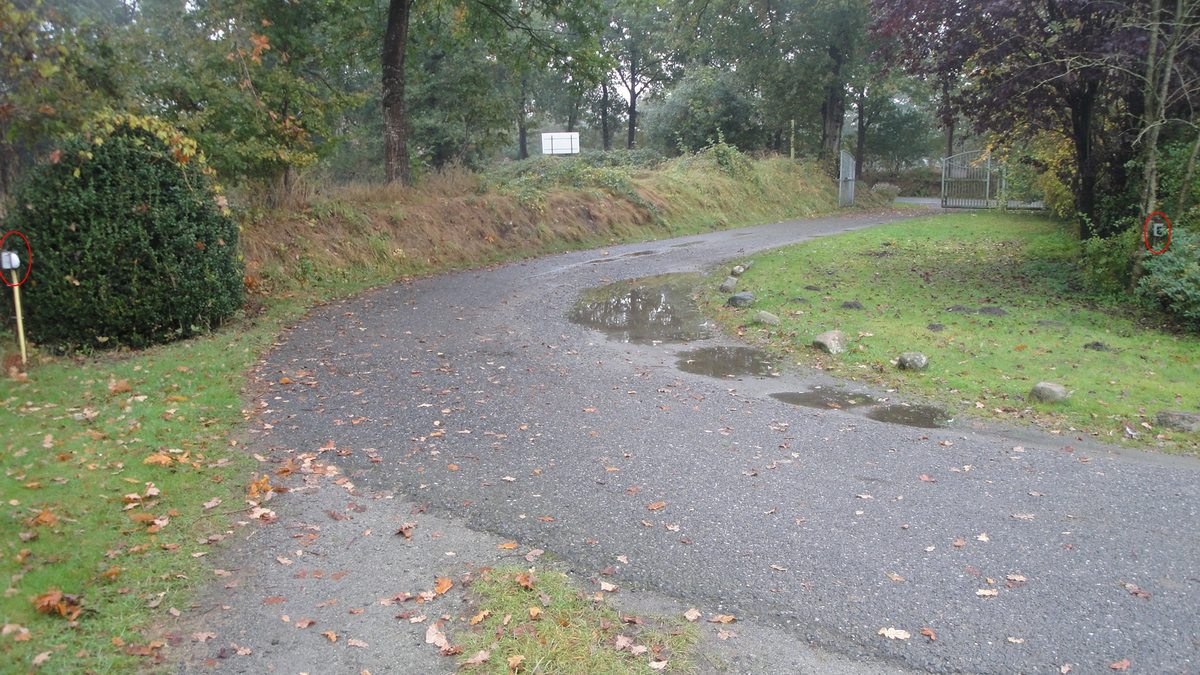

Ich habe eine kleine Gärtnerei und deshalb auch ein recht großes
Grundstück. Da die Gärtnerei fast ausschließlich von der Familie
betrieben wird und wir nicht so viele Kunden haben das es Sinn macht
ununterbrochen im Gewächshaus zu stehen (gerade bei schlechtem Wetter)
und man ja auch mal Essen muss, wäre es gut eine Klingel (sowohl im
Wohnhaus als auch in den Gewächshäusern) mit einem Melder an der
Einfahrt zu haben.
Es gibt bereits Klingeln an den entsprechenden stellen die an einen
normalen Klingeltrafo angeschlossen sind. Es gibt auch eine Leitung
(Netzstrom und 2 Adern für Klingelkontakt) an einer Seite der Einfahrt.
Aktuell ist eine Lichtschranke
(http://www.reichelt.de/LS-1020/3/index.html?ACTION=3&LA=446&ARTICLE=90777&artnr=LS+1020&SEARCH=Lichtschranke)
angebaut. Das Problem ist folgendes:
1. Die Lichtschranke ist relativ schwer auszurichten ohne Laser oder
ähnliches
2. Die Lichtschranke gibt bei starkem Regen, bei Nebel, und bei zu viel
Sonnenlicht ununterbrochen Alarm, was zum einen nervt und zum anderen
auch dem Sinn des ganzen nicht gerade entspricht
3. Ich habe versucht einen Bewegungsmelder neben die Lichtschranke zu
setzen und mithilfe eines Relais eine Schaltung aufgebaut welche nur
dann Alarm geben soll wenn sowohl Bewegungsmelder als auch Lichtschranke
Alarm geben. Dabei hat sich allerdings die Position der Lichtschranke
geändert und jetzt ist es nahezu unmöglich diese wieder korrekt
auszurichten und es steht noch die Frage im Raum ob es überhaupt so
funktionieren würde die geplant
Ich wüsste gern ob es irgendeine gute Möglichkeit gibt an der Einfahrt
Autos und Fahrradfahrer zu erkennen aber Tiere (Hühner,Katzen,Gänse) zu
ignorieren und Funktionalität unabhängig von den Wetterverhältnissen zu
haben.

von XP M. (xpmodder)
Erstmal Danke für die schnellen Antworten!
Hier noch ein paar Daten zu der Einfahrt:
Die Einfahrt ist geteert, aber in dem Teer sind viele teilweise recht
Spitze Steine drin die auch oben herausstehen.
Die Einfahrt ist c.a 4-5m breit und relativ lang, weshalb es keinerlei
Probleme mit Bewegungen auf der Straße geben sollte.
Im Anhang ist ein Foto der Einfahrt auf dem ich die Stellen an denen die
Lichschranke angebracht ist mal makiert habe.
Induktionsschleife ist zwar theoretisch ne möglichkeit aber dafür müsste
man ja die Einfahrt auffräsen, die Schleife verlegen und wieder Teeren,
das ist schon ziemlich viel Aufwand und an die Kosten von so ner
Induktionsschleife will ich gar nicht erst denken....
@Paul Baumann
Die Kunden werden wohl nie kriechenderweise ankommen, da die nächste
Kneipe c.a 8km entfernt ist und hier nur ne Landstraße ist.
@Thomas B.
Das ist eine Interessante Idee. Wüsste gern ob so ein Teil auch
Fahrräder erkennt und was man noch an zusätzlicher Elektronik braucht.
Ich glaube gerne das eine gute Lichtschranke kein Problem mit dem Wetter
hat, ich weiß aber nicht wieviel ich dafür ausgeben würde...
Bei einem Radar-Bewegungsmelder könnte es schwierig werden einen
geeigneten
Platz für den Einbau zu finden, da die Bewegung auf den Bewegungsmelder
zu gehen muss und ich nicht weiß wie breit der Erfassungsraum ist. Wäre
halt blöd wenn ich auf jeder Straßenseite einen bräuchte...
von Thomas B. (thombde)
Was mir auf den ersten Blick auffällt, die Lichtschranke ist nicht
wirklich standest Aufgebaut. Und ich hoff, das Teil auf der rechten
Seite ist nicht an einem Baum befestigt.
Sowohl Sender als auch Empfänger der Lichtschranke sind an einem
Stahlträger der im Boden verankert ist befestigt.

von Stefan M. (derwisch)
Warum ist die Lichtschranke ( Sender und Empfänger )soweit auseinander?
Sender und Empfänger viel näher an den Fahrbahnrand bringen, sollte doch
bei der Ausrichtung schon alle Probleme beseitigen.
Oder kommen da öfter LKW mit extremer Überbreite entlang, die die
@Stefan M.
Zur Anlieferung kommen tatsächlich öfters große Lkw auf den Hof die dann
natürlich durch passen sollen und außerdem ist es besser wenn man nicht
so leicht um die Lichtschranke drum rum gehen kann.
