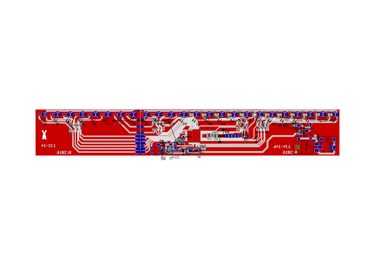

Es gibt auch "Elektroniker" die meinen eine 0,1mm Leiterbahn für die
Versorgung der gesamten Platine reicht...

Peinlich, peinlich. So viele Fehler auf einem Haufen.
Ich habe jetzt mal die Dioden D26, D28, D29 eingebaut und den alten
Schaltplan korrigiert.
Auf der Leiterkarte sind D28 und D29 nicht mit eingezeichnet.
Aber leider noch kein Erfolg.
Jetzt würde ich evtl. noch eine Drossel verbauen.
Was ist eine Common-Mode Drossel? Gibt es dazu einen deutschen Begriff.
Dann könnte ich mir vielleicht die Bedeutung selbst zusammenreimen.
Im Anhang der überarbeitete Schaltplan und das Leiterkartenbild.
von Joe F. (easylife)
Du hat immer noch nur die 330nF am Eingang. Hier wurden dir zusätzliche
47uF empfohlen. Und lege D26 hinter L1.
"stromkompensierte Drossel" ist der dt. Begriff.
Du kannst es aber auch mit 2 Einzelinduktivitäten versuchen, z.B. die
gleiche wie L1. Einmal zwischen K17 und GND, einmal zwischen K17 und Ue.
Die TVS Dioden sollten dann aber unbedingt drin sein, denn solche
Induktivitäten erzeugen dir sonst beim Ausstecken heftige
Überspannungspulse.

1) Hat es einen Grund, warum einige Leuchtdioden mit, andere ohne
Vorwiderstand betrieben werden?
2) Laut Datenblatt ist der Reset-Eingang wie üblich Low-Active. Daher
gehört C9 über S1. Symbol IC3 korrigieren ("/RST" wäre üblich, nicht
"RST\"; alternativ NRST, das wäre dann aber nicht mehr synchron zum
Datenblatt).
3) Schaltplan-Symbole werden nicht wie das Package gezeichnet, sondern
nach ihrer Funktion. Symbol IC3 korrigieren.
4) Symbol IC3: "MSP430F1611" ist nicht die vollständige
Bauteilbezeichnung. (wohl + "IPM" oder + "IPMR")
5) C3 und C4 wahrscheinlich zu groß.
6) Wird der Hilfs-Quarz überhaupt benötigt? Sonst könnte der 8MHz-Quarz
an XIN/XOUT.

8) Die Decoupling-Kondensatoren fehlen an allen 4050ern.
von Wolle G. (wolleg)
vorzugsweise @xhg
Vielen Dank für Deine kritischen Bemerkungen.
Eigentlich wollte ich ursprünglich nur den Stromeingang darstellen, denn
es geht ja um ein Eingangsfilter  Aber es war dann einfacher, den
gesamten Plan zu verwenden.
Etwas zu den einzelnen Punkten:
Zu 1) ursprünglich sollte jede LED einen Vorwiderstand bekommen. Die
      Leiterplatte wurde auch danach gefertigt. Da mein Vorrat nicht für
      alle LED reichte, habe ich diese durch Brücken ersetzt. Eigentlich
      könnte man alle weglassen, da der 4050 den Strom m.E. ausreichend
      begrenzt.
Zu 2) "Laut Datenblatt ist der Reset-Eingang wie üblich Low-Active.
      Daher gehört C9 über S1."
      Könnte man so machen. Aber was sollte der tiefere Grund dafür
      sein?
zu 3) Könnte man machen. Aufwand und Nutzen? (Schönheitsfehler)
zu 4) nur Privatgebrauch
zu 5) Das muss ich mal etwas  genauer prüfen. Oder kennt jemand die
      richtigen Werte.
      Welche negativen Auswirkungen sind zu erwarten?
Zu 6) richtig; Quarz Q1 war ursprünglich mal notwendig
Zu 7) berechtigter Einwand, aber  z.Zt. keine negative Auswirkungen
      feststellbar
Zu 8) Was sind Decoupling-Kondensatoren? Evtl. deutscher Begriff
