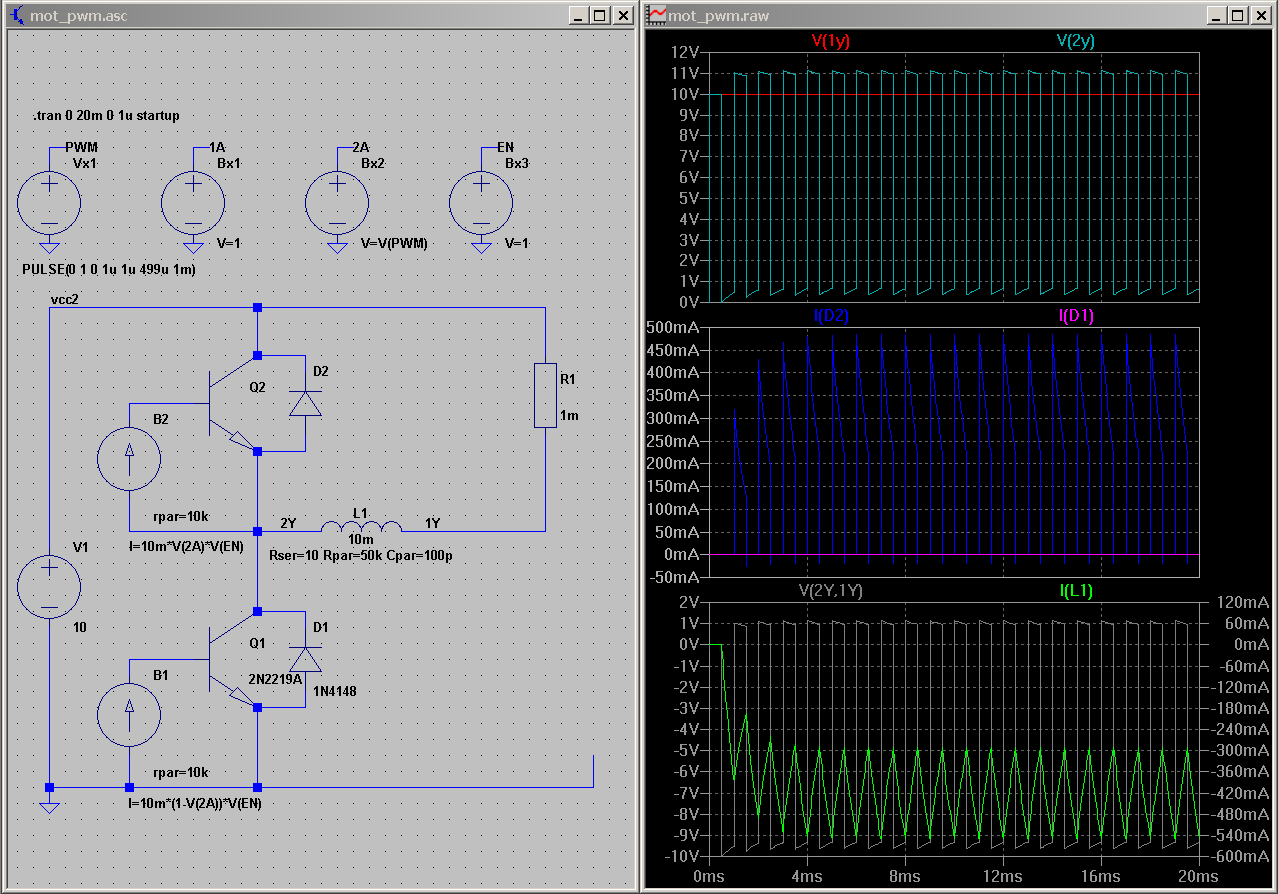

lx293 schrieb: > Hatte letztens schon eine Simulation für das Prinzip eines L293 Wie hast Du denn die kinetische Energie simuliert?

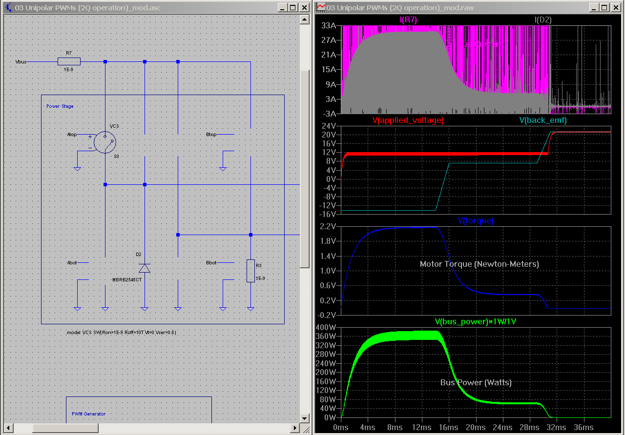

m.n. schrieb: > Wie hast Du denn die kinetische Energie simuliert? Das ändert am Prinzip/Beispiel nichts. Wenn es dich wirklich interessiert, versuche es einmal mit den Modellen von Dave Wilson (TI). Ich hoffe, dass die nichts dagegen haben, wenn ich die originalen zip-Dateien direkt anhänge und nicht erst den Link suche. Ich habe hier seine Version des 2-Q DC-Motors auf eine einfache PWM geändert, indem der Schalter VCS mit Vser=0.6 nur in eine Richtung durchlässig gemacht, eine "echte" Diode eingesetzt und die anderen Teile der Brücke entfernt wurden. An der PWM-Erzeugung wollte ich nicht drehen, daher wird High-Side getaktet.

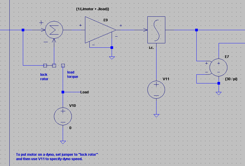

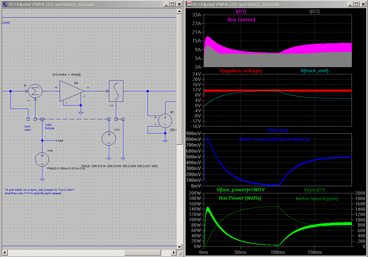

Habe gerade bemerkt (irgendwie kam mir der Verlauf der Back-Emf seltsam vor), dass im Original der Motor angetrieben wird (-200 -> 100 -> 300rpm). Daher umgebaut, so dass mit einfachem Verschieben der beiden Pads "umgeschaltet" werden kann (V10 Last: 1V=1Nm, V11 Drehzahl: 1V=1rpm). Auch dem Schalter etwas realistischere Werte gegeben, damit die Strom-Spikes die Ausgabe nicht komplett ruinieren. Als Anhang das Beispiel der PWM mit Anlauf im Leerlauf, nach 100ms wird eine Last von 0.5Nm zugeschaltet.
