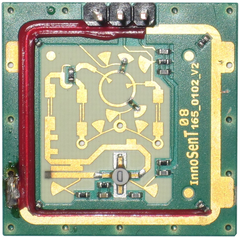

Hat jemand eine Ahnung wie die China-Radar-Bewegungsmelder
funktionieren?
https://www.youtube.com/watch?v=FgdXRLjYkc4
https://www.youtube.com/watch?v=2xHhLbhbb0k
Ist das wirklich ein Dopplerradar? Wie geht das mit einem einzigen
Transistor?
von Heinz (Gast)
Wieso mit einem einzigen Transistor ?  Man sieht doch auf der Platine
ein IC?
Die Teile funktionieren schon, werten Frequenzveränderungen des
reflektierten Signals durch den Dopplerefffekt aus
von Bastler (Gast)
Mikrowellen-Bewegungsmelder gibt es mindestens seit den 60er Jahren.
Ursprünglich mit einer Gunn-Diode, die den Nachteil eines hohen
Strombedarfs von ca. 200 mA hatte. Deshalb wurden ab ca. 1990
Transistoren eingesetzt, die nur ca. 10 mA benötigen.
Gunndiode oder Transistor sind gleichzeitig Oszillator und Mischer für
das reflektierte Signal. Das IC dient zur Verarbeitung der
Dopplerfrequenz und Auslösung der Schaltvorgänge.

Das geht nur über eine Laufzeitmessung, die in den einfachen Sensoren
nicht enthalten ist.

Man braucht einen Transistor, zwei Dioden, ein paar Widerstände und ein
paar Kondensatoren. Der Rest wird mit Leiterbahnen gemacht.
Kauf dir mal den Sensor hier und mach ihn auf. Da kannst du sehen, wie
der Oszillator und der Mischer funktioniert:
https://www.conrad.de/de/universelles-radar-sensormodul-bb-thermo-technik-rsm-1650-betriebsspannung-5-v-502370.html?sc.ref=Product%20Details
Für ein sehr einfaches Dopplerradar braucht weder die Frequenz genau
stimmen noch muss sie unheimlich stabil sein.

Beim "Heruntermischen" wird einfach ein Teil des Sendesignals mit dem
Empfangssignal multipliziert. Dabei entstehen im Frequenzbereich des
Sendesignals rechts und links zwei neue Signale und in der Nähe der Null
eine neues Signal. Nach der Bandbreitenbegrenzung mit einem Tielpass
bleibt nur das neue Signal in der Nähe der Null übrig und das ist dein
Dopplersignal. Die Frequenz des Dopplersignals ist hier nur von der
Frequenzverschiebung durch die Abstandsänderung von Sender und Reflektor
abhängig.
