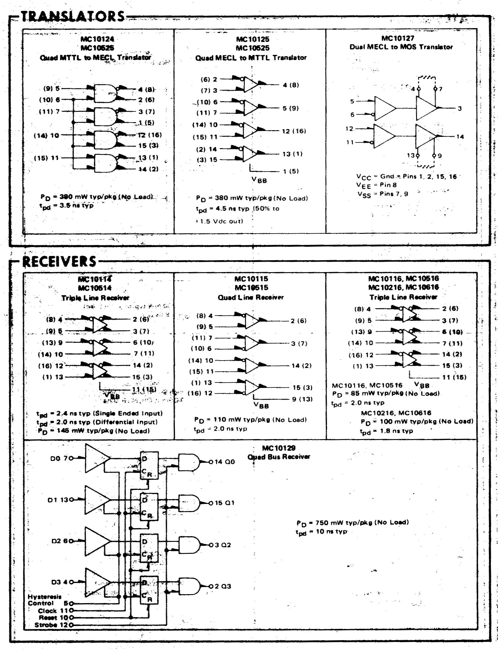

Dem Schaltplan nach enthält die Data Probe HP10248 sogar Verstärker.
Leider ist die Bezeichnung der ECL buffer/translator nicht angegeben.
"Kompatibel für 1610 A/B, 1615A"
Das HP-Journal
http://www.hpl.hp.com/hpjournal/pdfs/IssuePDFs/1978-02.pdf
sagt auf Seite 17: "Interfacing to Model 1615A:
Data and clock inputs to Model 1615A are through
four pods similar to those used in other Hewlett-
Packard logic analyzers. Each pod has eight minia
ture probe inputs and a ground. Pod 1 is for the timing
inputs, pods 2 and 3 for state inputs, and pod 4 for an
external clock, six clock qualifiers, and a trigger in
put. Logic threshold levels are selectable between
-10V and +10V.

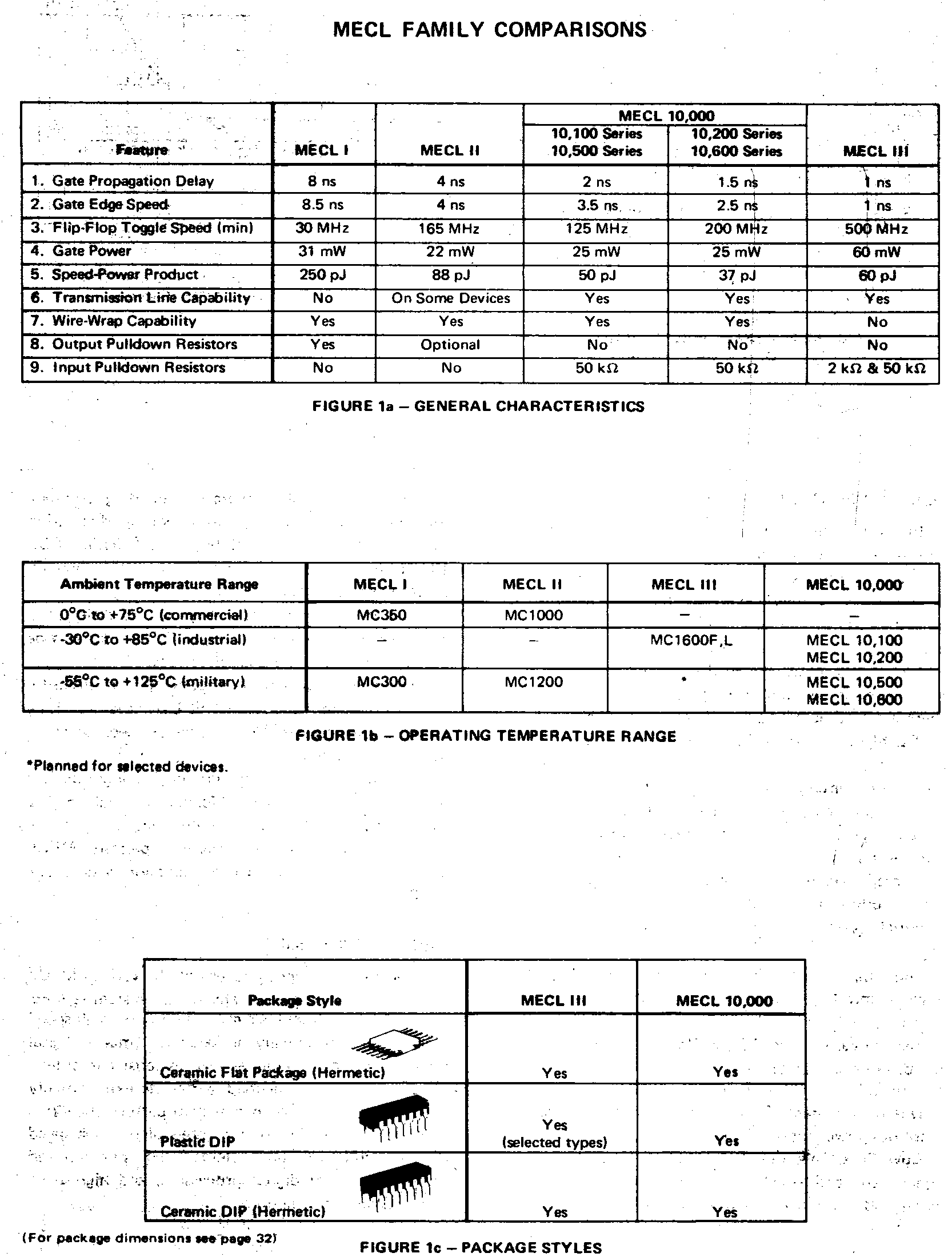

Es gab damals nicht viele ECL-Bausteine mit differentiellen Ausgängen.
Hier eine Seite aus "Motorola Semioconductor Library Vol 4 MECL IC" von
1974
Es könnten zwei MC10124 sein, das passt auch zu der Bezeichnung
"buffer-translator"
http://www.onsemi.com/pub_link/Collateral/MC10124-D.PDF
Auch mit der max. Frequenz (125 MHz laut allgemeiner Tabelle,
Schaltzeiten zusammengerechnet auch diese Größenordnung) liegt der weit
über den damals üblichen max. 20 MHz der TTL-Gatter.

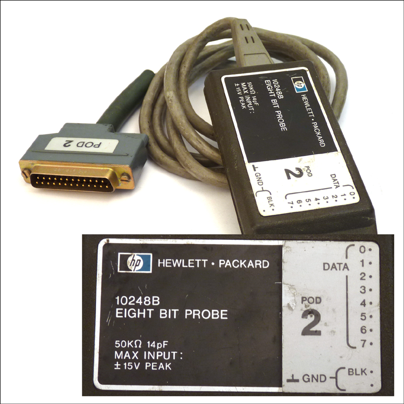

Hallo Forum, Habe jetzt diese Dinger für teuer Geld erstanden. Jedoch es
fehlen immer noch die Verbindungen zur Schaltung. Was mögen das für
Stecker sein?
von Torsten K. (Firma: TOKA) (avantasia)
Habe das gerade erst gesehen...
das sind Pin Adapter. In dem PDF File was zuvor weiter oben im Thread
hochgeladen wurde haben die die Partnummer 5061-1215 bis 5061-1224 (je
nach Farbcode); hier ein Bild wie die Dinger aussehen.
