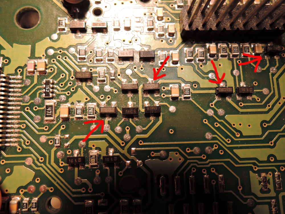

Seriendefekt oder seltsames SMD-Bauteil oder was geht ab? In der Platine für eine Bedieneinheit in einem Auto, mit der u.a. Radio, Navi, etc. gesteuert werden, suche ich den Defekt. Bei der systematischen Suche nach Stromverläufen und dem Test einiger Bausteine bin ich auf ein für mich seltsames Phänomen gestoßen. Von dem SMD-Bauteil mit dem Aufdruck "WO" - das wäre z.B. ein Toshiba 2SC2859, also ein npn-Trst/ 30 V/ 0,5 A max - sind auf der gesamten Platine 4 Stück verbaut. Und alle 4 lassen mich rätseln. Diese SMD-Bausteine teste ich auf Funktion, indem ich mit einem Milli-Ohm-Meter dessen Diodentest nutze. Da lassen sich sehr schön die einzelnen Dioden-Strecken erkennen, bei einem Trst. also die zwei. Für einen Grobtest reicht das immer. Und bei allen Vieren ist keine einzige Diodenstrecke als gut messbar. Sämtliche anderen zahlreichen SMD-Transistoren sind i.O., diese Vier nicht. Irgendwie mag ich das nicht so recht glauben. Was für eine Art von Zufall soll das sein, dass von 35 Transitoren gerade nur alle die aus einer einzigen Sorte defekt sind? Und der Zufall wird noch größer! Von dieser Platine habe ich noch eine zweite.... und dort gibt es genau dieselbe Erscheinung - wieder nur genau diese Vier ohne Diodenstrecke! Mache ich da jetzt was falsch, habe ich einen Serienfehler per Zufall aufgedeckt oder was ist da los? Grüße, wilhelmT

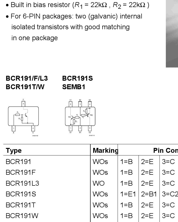

Am wahrscheinlichsten ist wohl, dass es sich bei "WO" nicht um 2SC2859 handelt, es gibt unter der Codierung verschiedene BE im SOT23, z.B. Z-Dioden. Ist da nicht noch ein kleines "s" rechts neben dem "WO"? Dann könnte es z.B. ein BCR191s sein.

Bist du sicher, daß es ein SC-59 Gehäuse ist (1.5mm breit statt 1.3mm des SOT23) ? WO in SOT23 kann auch BCR191 (PNP) oder BZX84C20 (Z-Diode) sein. Bei beiden müsste man aber Diodenstrecken messen können.

> Bei dieser liegt, wie man sehen könnte, der Anschluß 2 frei. Damit > könnte man sich das Verhalten bei der o.g. Messung erklären. Dazu > müßte man aber ein wenig mitdenken. Wie man aber am Foto definitiv sehen kann (und nicht nur könnte) sind bei allen vieren dieser ominösen Dinger alle drei Pins benutzt. Und bei keinem der vier sieht es so aus, als würde das dritte Bein nur als Layouterleichterung angefahren. Damit ist die These der Einzeldiode (egal ob Z oder sonstwas) schon tot, bevor man sie nachmessen muss. Eine Möglichkeit fällt mir noch ein: Digital-Transistoren. Also npn mit eingebauten Vorwiderstand in der Basis. Wird mit dem Durchmessen schwierig. Aber wenn immer derselbe Pin (E) auf GND liegt, könnte das hinkommen.
Es wurde doch schon lange geklärt, dass es ein PNP-Digitaltransistor ist.
Paul B. schrieb: > Dazu müßte man aber ein wenig mitdenken. > *Kopf schüttel* > Paul Wo du recht hast...!Aber bei dir auch, denn eine normale Z-Diode hat immer eine ohne jedes Prob zu messende Diodenstrecke. Außer Kritik aber auch Lob: Danke für deine Hilfen, insbesondere den Link. Den hatte ich nicht gefunden, weil ich das kleine, um 90° verdrehte "s" nicht berücksichtigt hatte. Leider hat jemand deine - durchaus als positive Kritik - zu verstehende Äußerung des "Kopfschüttelns" als Steilvorlage übel mißbraucht und sich anschließend zu einer Beleidung hinreißen lassen. Diesem Kopfschüttler sei gesagt, dass Beleidigungen im Inet strafbar sind, und dass der Verursacher identifizierbar ist, weil der Betreiber einer Webside verpflichtet ist, die IP-Adresse des Computers rauszurücken. Zudem: Dass ausgerechnet derjenige, welcher schon am Messen einer Z-Diode scheitert, sich überheblich und beleidigend äußert, das passt irgendwie ins Bild, ins schlechte! Vorsorglich habe ich den Beitrag des "Kopf schüttel" der Forenverwaltung gemeldet. Zur Sache: Das Bauteil ist in der Tat - wie schon von mehreren Usern erwähnt - ein BCR191 im SOT23-Gehäuse. Nach dem Auslöten offenbarte sich ein Widerstand von 47 kO zwischen Basis und Emitter in beiden Richtungen. Auch den Hinweisen auf die Schwierigkeit des Messens solcher Widerstands- plus Diodenstrecke bin ich nachgegangen. Bei 2 mA Messtrom sind Messungen nur deutlich unter 1kO R möglich, bei 20 mA hört es bei ca. 6 kO auf. Wieder was dazugelernt. Herzlichen Dank für die vielen Hinweise und Anregungen. Jetzt kann die Suche in der Schaltung weitergehen. Bei der Gelegenheit: Wie führt man Messungen an solch einem Winzling im SOT23-Gehäuse durch? Antwort siehe Bild. Grüße, wilhelmT

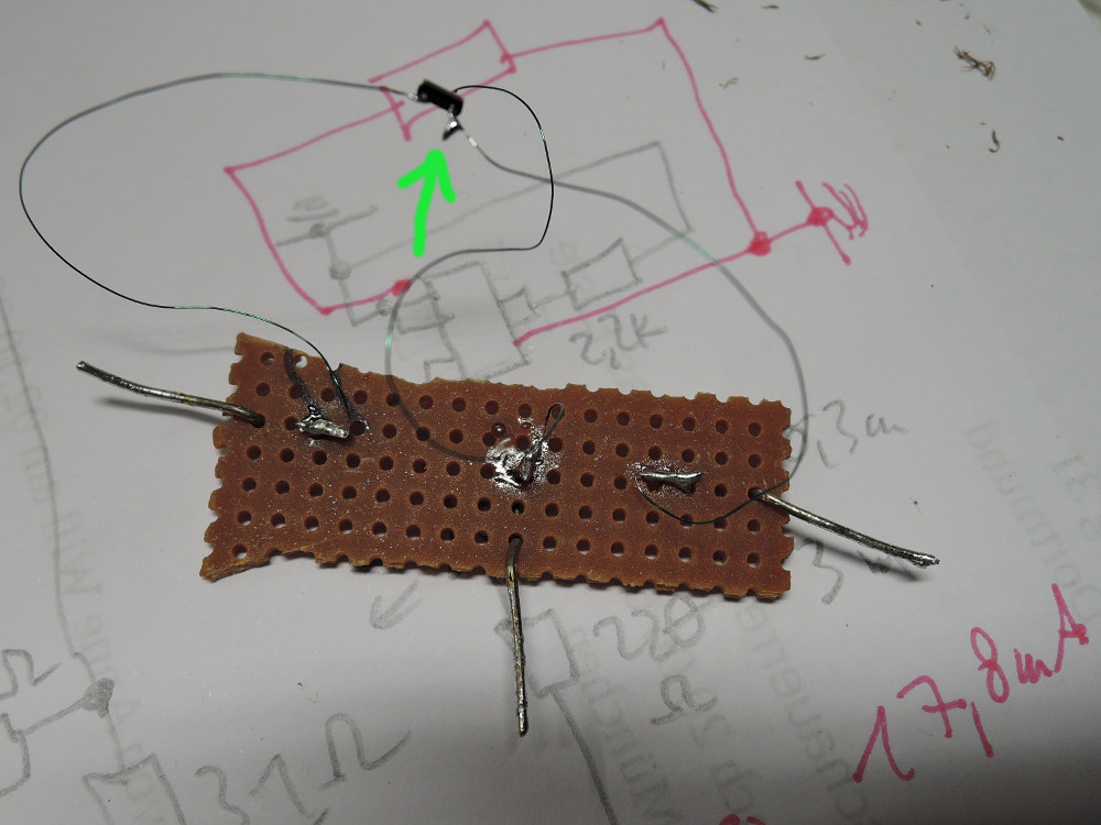

Be T. schrieb: > Wie führt man > Messungen an solch einem Winzling im SOT23-Gehäuse durch? Antwort siehe > Bild. Du könntest aber auch ein Stückchen Leiterplattenmaterial T-förmig mit einer Reißnadel einritzen, so daß Du 3 separate Kupferfelder erlangst. Dort lötest Du jeweils ein Stückchen Litze zum Kontaktieren des Feldes an. Dann kannst Du solche winzigen Kerlchen mit der Pinzette fassen, dort draufsetzen und während des Messens mit der Pinzette von oben draufdrücken, damit der Kollege Transistor nicht das Weite sucht. mfG Paul

@ "paul_baumann" Anstelle des Ritzens mit einer Nadel, was ich mir als nicht so einfach vorstelle, könnte man eine Minibohrmaschine mit geeignetem schmalen Fräser nehmen, oder - um für zukünftige Messungen bewappnet zu sein, nach irgend so einer Platine für Probeschaltungen o.ä. schauen. Winzlinge mit der Pinzette fassen?! Grins ! Hatte ich ja, dann versprang der und verschwand auf meinem Werkstatttisch mit Antistatikmatte in einer der vielen Aussparungen, die mit Bauteilen voriger Projekte gefüllt waren. Aber irgendwann hatte ich ihn wieder. @"pnu": "WO" - also O wie Otto - war richtig, es passt ja alles. Ganz richtig dann "WO s" - das "s" war um 90 verdreht und von mir erst verachtet worden, weil bei früheren Suchen nach SMDs mit solchem "verdrehten s", also Siemens-, genauer Infineon-Bauteilen die üblichen HPs nichts hergegeben hatten, das "s" wurde einfach nicht gelistet. Deshalb hatte ich es diesmal gleich weggelassen. War auch falsch....! Sag mal, "pnu", warum ergreifst du nicht Partei für mich? Verstehe ich nicht. In Sinne einer friedlichen Auseinandersetzung in der Sache ist der erste Störerbeitrag, bzw. der erste Werfer eines Stein derjenige, welcher abzuwehren, zu verurteilen ist. Du attakierst jetzt mich, obwohl ich mich nur zu wehren versuche. Warum verdrehst du das so? Würde mich wirklich interessieren. @ "michael_ ": 20 mA bei Kleinsignaltransitoren können grenzwertig sein, da hast du sicher recht. Aus diesem Grunde verwende ich diesen Messbereich normalerweise auch gar nicht. Dieses Mal war eine Ausnahme, die einzige bisher. Grüße, wilhelmT
Ich habe schon massenhaft Transis geprüft, aber noch nie mit dem Strombereich! Wo hast du denn das her? Also lern die Grundlagen. Be T. schrieb: > @ "paul_baumann" > Anstelle des Ritzens mit einer Nadel, was ich mir als nicht so einfach > vorstelle, könnte man eine Minibohrmaschine mit geeignetem schmalen > Fräser nehmen, oder - um für zukünftige Messungen bewappnet zu sein, Mach nicht so ein Theater um jede Kleinigkeit! Platinen in Ritztechnik machen ist uralt, bewährt und geht schnell. Kauf dir so einen Transistortester wie hier aus dem Forum. Da sind oft vergoldete Pad für SMD Transistoren drauf. Drauflegen, andrücken, messen, fertig.
michael_ schrieb: > Ich habe schon massenhaft Transis geprüft, aber noch nie mit dem > Strombereich! Wo hast du denn das her? > Kauf dir so einen Transistortester wie hier aus dem Forum. > Da sind oft vergoldete Pad für SMD Transistoren drauf. > Drauflegen, andrücken, messen, fertig. Verstehe! Du gehörst zu den Leuten, die einen Fred nicht von Anfang an lesen. Mein Job war es nicht, in den Serientest von Transistoren einzusteigen, sondern in einer komplexen Mehrlayerplatine nach einem Fehler zu suchen. Um da Erfolg haben zu können, muss man zu vielen verschiedenen Maßnahmen greifen, ein TR-Test ist nur einer von vielen. Und die Dinger sind schließlich allesamt eingelötet. Niemand testet eine solche Schaltung, indem er erst mal auf Verdacht alle 35 SMD-Transistoren auslötet, um sie dann auf komfortable Weise testen zu können. Also greift man zu einer Methode, die nicht solchen abgefahrenen Aufwand bedeutet, und das ist z.B. ein Diodentest der Transistor-Diodenstrecken. Das hilft in den allermeisten Fällen weiter, und schließlich gibt es da noch ein Menge mehr zu tun. "Lerne mal die Grundlagen?" Mir scheint, dass du noch niemals versucht hast, dich in solch ein komplexes Layout einzuarbeiten und einen Schaltplan wenigstens für die wichtigsten Funktionen zu erstellen. Solltest du das doch irgendwann einmal tun, wirst auch du sehr schnell - hoffentlich - zu der Einsicht gelangen, dass ein Milli-Ohmmeter auch und gerade mit seinem eingebauten Diodentester ein völlig unverzichtbares und sehr nützliches Gerät ist. Und darum ging es. Dieser Fred hat seine Funktion erfüllt. Es war ein von mir nicht erkanntes Bauteil und - leider - doch kein Serienfehler. Auch jetzt noch mal mein Dank an die vielen User, die mit hilfreichen Ausführungen zum Erreichen des Ziels dieses Freds beigetragen hatten. Danke und Tschüss. Grüße, wilhelmT
