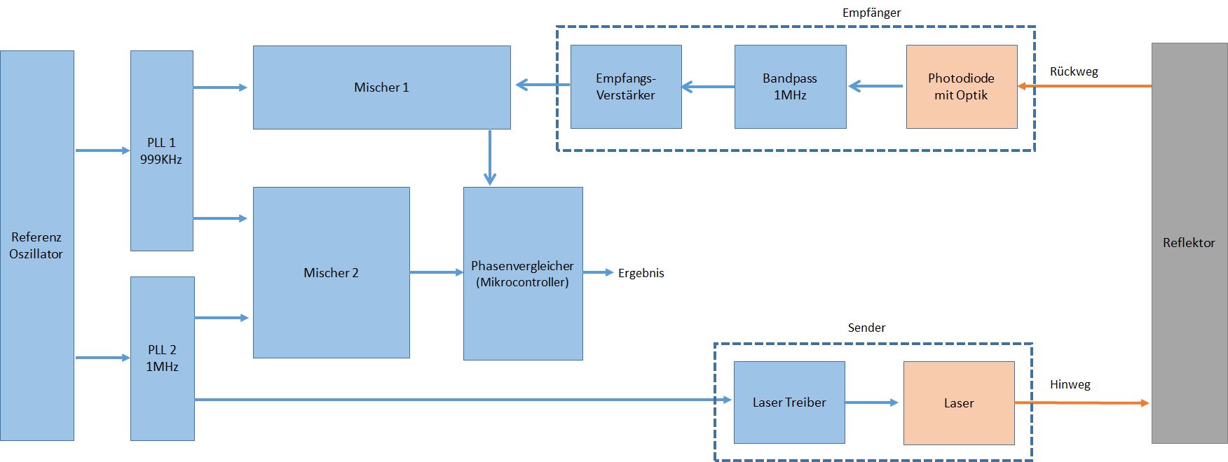

Hallo, ich habe mal ganz grob ein Blockschaltbild zusammengeklickt wie ich mir das System vorstelle. Das ist aber mit Sicherheit noch nicht final. Im ersten Schritt werde ich mich aber zunächst mit dem Sender und Empfänger beschäftigen (wenn mal Zeit übrig ist ^^)

Bernhard schrieb: > Die Phasenbeziehung bleibt erhalten. Hat man bei 1 MHz eine Nanosekunde > Differenz zwischen zwei Signalen, dann sind es 0,36 Grad. Mischt man auf > 1 kHz runter, dann bleiben es 0,36 Grad, nur sind das bei 1 kHz nun halt > 1µs Versatz zwischen den Signalen. Man kann das Signal doch gleich ins Basisband runtermischen. Du kannst zB die Laserdiode mit dem selben Oszillator Modulieren wie den Mischer. Dadurch kann man beim Oszillator einiges sparen. Die Beziehung im Basisband ist dann einfach nur:
Die hochfrequente Schwingung kannst du jetzt mit einem Tiefpassfilter rausfiltern. Ich würde in dem Sinne empfehlen nach dem Mischer einen einfach Antialiasing Filter zu setzen und nach der Digitalisierung nochmal mit einem Besselfilter hoher Ordnung und einer Grenzfrequenz von 10Hz. Damit hast du im Prinzip einen guten Filter mit einer Bandbreite von 10Hz und Mittelfrequenz 1Mhz und du kannst so auch Signale detektieren welche bereits unter dem Rausch Niveau sind. Das Messgerät hat dann eben die höchste Empfindlichkeit bei einer Phasenverschiebung um die 90°, in den Endbereichen nimmt eben die Empfindlichkeit stark ab. Du kannst das ganze eben noch verbessern wenn du anstatt einer reinen Sinusschwingung eine Niederfrequente Pseudozufalls Rauschfolge aufmodulierst und dann mittels Korrelation detektierst, das wird aber dann komplizierter und bedeutet mehr Rechenaufwand.

Hallo Peter, Danke für dein ausführliches Feedback. Das Signal ins Basisband zu mischen wäre in der Tat gar nicht so ungeschickt. Jedenfalls im Hinblick darauf, dass man nur noch einen einfachen Oszillator bräuchte und die PLLs weglassen könnte. Statt im µC dann einen Phasenvergleich durchzuführen, würde man den ADC nutzen um die DC-Spannung zu messen, die nach dem Filtern dann noch verbleibt. Anschließend arc-cos und man hätte den Winkel. Das muss ich mir durch den Kopf gehen lassen... Wobei ich mir noch unklar bin ob die von dir angesprochene Ungenauigkeit in den Endbereichen dann nicht etwas unschön ist. Ich denke eine Messung der Phase im µC wäre etwas genauer/einfacher durchzuführen. Dazu bräuchte man eigentlich nur noch einen Timer und einen ICP bemühen...
