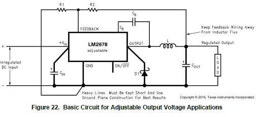

Hallo zusammen, ich habe folgendes Problem: Ich erzeuge aus 36Vdc mittels eines LM2678 Buck converters 28Vdc zur Versorgung einer Heizfolie. Wenn ich die Spannung am Ausgang unbelastet teste, messe ich 28Vdc. Schließe ich die Heizfolie (niedriger Widerstand) an, bricht die Spannung ein. Die Schaltung ist aufgebaut wie im Datenblatt beschrieben (s. Bild). Was könnte das Problem sein? Zu hoher Strom für L und C des Bucks? Feedback des Bucks gestört? Sorry wenn die Frage dumm sein sollte, ist mein erster Buck-converter Aufbau. Gruß, Rino

Rino schrieb: > Ich erzeuge aus 36Vdc mittels eines LM2678 Buck converters 28Vdc zur > Versorgung einer Heizfolie. Steuerung von Heizungen macht man besser (und einfacher) per PWM.
Hast Du mal in die maximal zulässigen Ströme geschaut? Wie sollen die für eine Heizfolie ausreichen? Dein Regler kackt schlicht ab. Stichwort steht oben: PWM mit 100*(28/36)% duty cycle.

Rino schrieb: > Hallo, > > vielen Dank für die Rückmeldungen. > Ok ich versuche es mal mit einer anderen Dimensionierung von L und C. Ok, und mit welcher? http://schmidt-walter-schaltnetzteile.de/smps/abw_smps.html 22µH kommen mir sinnvoll vor. C ist eigentlich fast egal, der Heizfolie wird Spannungswelligkeit kaum schaden. 47µF Elko und ggf. parallel noch ein 10n nicht-Elko.

Sascha_ schrieb: > Ok, und mit welcher? > > http://schmidt-walter-schaltnetzteile.de/smps/abw_smps.html > > 22µH kommen mir sinnvoll vor. C ist eigentlich fast egal, der Heizfolie > wird Spannungswelligkeit kaum schaden. > 47µF Elko und ggf. parallel noch ein 10n nicht-Elko. Hey! Das ist ein geniales Tool, Danke! Also ich habe eine Spule mit 33µH (vorher: 47µH) genommen und 2 parallele Kondensatoren mit 22µF (vorher: nur einen C mit 22µF) für den Ausgang. Am Eingang habe ich 2 parallele Kondensatoren mit 15µF gewählt (vorher: nur einen C mit 15µF). An offenen Klemmen habe ich wieder die gewünschte Spannung von 28Vdc. Und wiederum, wenn ich die Last anschließe, bricht die Spannung ein. Folglich kann es irgendwie nicht an der Dimensionierung liegen... Sascha_ schrieb: > Die Heizfolie per Spannungswandler an 28V zu hängen und dann zusätzlich > noch per PWM zu "dimmen" ist doppelt gemoppelt. Der Spannungswandler hat einen ON/OFF PIN, an dem ich das PWM-Signal gebe und es funktioniert auch. Teo schrieb: > Noch niemand nach der Eingangsspannung, unter Last gefragt? Die Spannung liegt bei 1,8 Vdc, wenn ich die Heizfolie anschließe... Leider habe ich keine weitere Idee, was ich noch tun könnte, damit die Spannung unter Last nicht einbricht :/ Ich würde mich über weitere Tipps von Euch freuen :)
Nein, die Eingangsspannung des Buck-Converters, nicht die Eingangsspannung der Heizfolie. Hast du ein Oszi? Das bei Schaltwandler eigentlich unersetzlich.
Rino schrieb: > Ich erzeuge aus 36Vdc mittels eines LM2678 Buck converters 28Vdc zur > Versorgung einer Heizfolie. Rino schrieb: > Teo schrieb: >> Noch niemand nach der Eingangsspannung, unter Last gefragt? > > Die Spannung liegt bei 1,8 Vdc, wenn ich die Heizfolie anschließe... Verarscht du uns o. hast du wirklich keinen Plan, von dem was du da tust?
Achso :D Die Eingangsspannung am Buck sind natürlich 36Vdc. Dachte die abfallende Spannung an der Last war gemeint, da ich die Eingangsspannung oben erwähnt hatte. Einen Oszi kann ich besorgen... Ich habe mal verschiedene Lastwiederstände genommen und die Lastspannung abgelesen: Bei hochohmigen Wiederständen ist die Spannung bei 28Vdc geblieben, sobald ich kleinere nehme, beispielsweise 820 Ohm, dann geht die Spannung allmählich runter (23,08Vdc). Bei 680 Ohm waren es auch schon 4,83Vdc. Die Heizfolien haben bloß einen Widerstand von 9,8 Ohm wenn man sie bei 28Vdc betreiben würde mit einer Leistung von 80W. Wie kann ich diesem Problem entgegenwirken?
Zeichne mal deinen real existierenden Schaltplan auf mit Bauteilwerten und Typenangaben etc. Dann machst du ein Foto vom physikalischen Aufbau. Dann machst du Oszibilder und vergleichst die schonmal mit dem Datenblatt Fig12 und Fig13. Und die stellst du dann hier rein.
