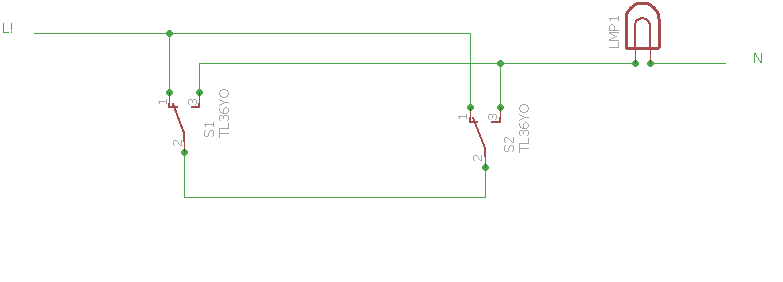

In einem Durchgangsraum (Wohnzimmer) vor dem Schlafzimmer habe ich an jeder Tür einen Schalter und eine Steckdose aber nur ein vieradriges Kabel. Nun wäre es schön, wenn man das Licht an der einen Tür anschaltet und bevor man ins Schlafzimmer geht, an der anderen ausschaltet. Wechselschaltung fällt flach, wegen den nur vier Adern. Für einen Eltako sind vermutlich die Verteilerdosen zu flach. Was gäbe es sonst noch für eine Möglichkeit? Jemand eine Idee?

Ich schrieb: > In einem Durchgangsraum (Wohnzimmer) vor dem Schlafzimmer habe ich an > jeder Tür einen Schalter und eine Steckdose aber nur ein vieradriges > Kabel. Nun wäre es schön, wenn man das Licht an der einen Tür anschaltet > und bevor man ins Schlafzimmer geht, an der anderen ausschaltet. > Wechselschaltung fällt flach, wegen den nur vier Adern. > Für einen Eltako sind vermutlich die Verteilerdosen zu flach. Theoretisch ginge das mit der "Hamburger Schaltung". Die ist aber für "moderne" Wippenschalter" nicht geeignet.
Harald W. schrieb: > Theoretisch ginge das mit der "Hamburger Schaltung". Die ist aber > für "moderne" Wippenschalter" nicht geeignet. Und ausserdem Verboten. Harald das du solche Tipps hier gibst.

Es giebt eine Wechselschaltung die auch mit 4 Leitungen machbar ist. Jeder Elektriker sollte sie kennen. Also mal einen Fachmann fragen.
WIPE schrieb: > Es giebt eine Wechselschaltung die auch mit 4 Leitungen machbar > ist. > Jeder Elektriker sollte sie kennen. Also mal einen Fachmann fragen. Was sollte das für eine sein (ausgenommen die verbotene Hamburger-Schaltung)? Ebenso sollen auch die vorhandenen Steckdosen erhalten bleiben.

Alternative: Sparwechselschaltung, wobei die Steckdose mit an einem der Korrespondierenden hängt. Da das ein Durchgangsraum ist, wird vermutlich die häufigste Anwendung eh der Staubsauger sein. Dann muß halt beim Staubsaugen das Licht brennen bzw aus sein, damit die Steckdose funktioniert. Einfach und Legal. Böse Zungen behaupten, die Sparwechselschaltung bekam ihren Namen nicht vom Einsparen eines Drahts, sondern vom sparsamen Gesichtsausdruck der Elektriker, wenn diese Schaltung gefordert ist. :D
