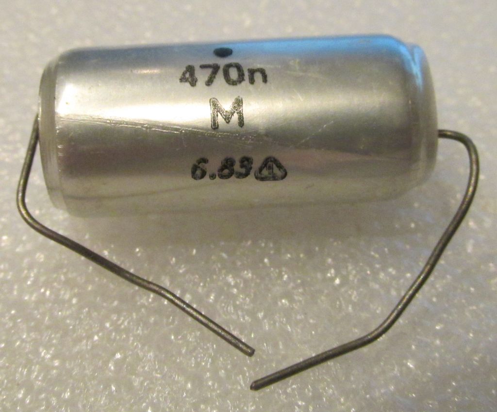

von Icke ®. (49636b65)
michael_ schrieb:
> Aber bis 0,1µ 250V= waren es Styroflex.
siehe Anhang, Altbestände. Durchmesser ca. 15mm, Länge ca. 35mm.

von michael_ (Gast)
Icke ®. schrieb:
Ich habe nachgesehen.
Das sind keine Styroflex.
Diese wurden je nach Bauform mit max. 22n bzw. 50n hergestellt.
Dein Beispiel ist ein MKT oder MKP.
Die Farbe an der "Kathode" gibt die Spannung an.
Quelle: Widerstände und Kondensatoren Hans-Peter Hoffmann.

von Axel S. (a-za-z0-9)
michael_ schrieb:
> Icke ®. schrieb:
Ich bezweifle das "M". Die metallisierten Varianten hatten AFAIR alle
noch eine extra Umhüllung (typisch: gelb). Ein nackter Wickel wie oben
gezeigt, könnte aber ein KT Typ sein (Polyester).
Ich habe hier ein paar 220nF in sehr ähnlicher Anmutung, auf denen "KT
220nK" steht. Einen 470nF Typ wie oben habe ich auch noch. Aber da steht
in der Tat nichts weiter drauf als was auch auf dem Foto zu sehen ist.
Die Stirnseite ist jeweils rosa.
Kann sein. Sieht optisch jedenfalls dem ähnlich, was jetzt als Styroflex
verkauft wird.
