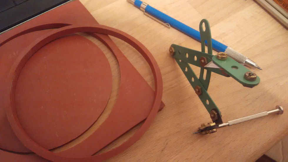

Für eine Kaffeemaschine (WMF) benötige ich ein Dichtungsgummi, Innendurchmesser 120mm, Außendurchmesser 130mm und Stärke 6mm. Hat jemand eine Idee, wo ich das in der Stückzahl Eins beziehen kann? Bei WMF hab ich bereits angefragt, die haben keine Ersatzteile mehr. Die Maschine ist schon älteren Datums. Eine Internetsuche hat mich auch nicht weitergebracht, wäre für Hilfe dankbar! Viele Grüße

Tommi schrieb: > Nach was für einem Material muss ich da suchen? Silikongummi. Gibt es als Plattenmaterial, und wird auch im Lebensmittelbereich für Dichtzwecke eingesetzt. https://www.modulor.de/silikonplatte-transluzent-farblos.html Ist allerdings max 3mm stark, aber davon sollten sich zwei kombinieren lassen.

Wie Rufus richtig schrieb, ist Silikon das Material der Wahl, wenn es lebensmitteltauglich und hitzebeständig sein soll. Falls du kein 6mm Material auftreiben kannst, könntest du auch ein Gusssilikon nehmen, und die Platte oder gleich den Ring giessen.
Hallo, > Tommi schrieb: > Für eine Kaffeemaschine (WMF) benötige ich ein Dichtungsgummi, > Innendurchmesser 120mm, Außendurchmesser 130mm und Stärke 6mm. Also 130mm -120mm =10mm / 2 = 5 mm. > Hat jemand eine Idee, wo ich das in der Stückzahl Eins beziehen kann? Silicon als Material wurde ja schon genannt. Evtl. kann man auch improvisieren und einen O-Ring aus aus einem 6mm-Siliconschlauch machen. Evtl. diesen noch mit Silicon an den Enden zusammenkleben. Gruß Öletronika
Sorry, hab seit Askos Beitrag nicht mehr reingeschaut. Hab letzte Woche noch einfach einen Dichungshändler angerufen (Industriebedarf), der freundlicherweise auch meine kleine Bestellung von einer Platte 140x140mm angenommen hat, unkompliziert auf Rechnung. Er hat mir EPDM empfohlen, hatten sie aber nicht in der Stärke 6mm vorrätig, so ist es jetzt Silikon geworden. Von den technischen Daten her ist es (perfekt) geeignet (100°, Lebensmittel), riecht aber doch relativ stark. Morgen zum Frühstück wirds den ersten Test mit Kaffee geben~ Das Silikon ist erstaunlich gut zu Schneiden gewesen, trotz des filigranen Durchmesserverhältnisses und der doch dicken Platte. Einen Schneidzirkel hab ich mir aus Metallbaukastenteilen zusammengebaut, den will ich euch nicht vorenthalten, siehe Bild. Nochmals Danke für jeden einzelnen Vorschlag!
