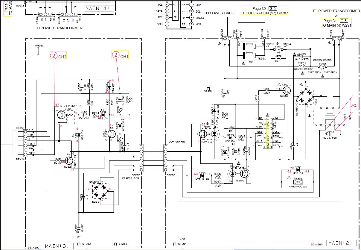

Den bekannten 22nF hab ich schon gewechselt.
Es schaltet nur immer kurz das Power Relais für die Hauptversorgung.
Am Gleichrichter D261 liegt konstant knapp 10V= an.
Pkt 14 von IC 252 hat 8V.
Deshalb erscheint mir das Stand by Netzteil i.O.
Die generierten Spannungen +5M, +5S sind i.O.
+5BU nicht gemessen, muß aber auch vorhanden sein, weil bis zum
Abschalten
kann ich den Prozessor bedienen (Input Select, Speaker usw.)
+15V und -15V auch i.O.
Endstufen beide Kanäle haben max 70mV Offset bis zum abschalten.
Ausgang der Schutzschaltung hat auch 0V, wie im SM angegeben.

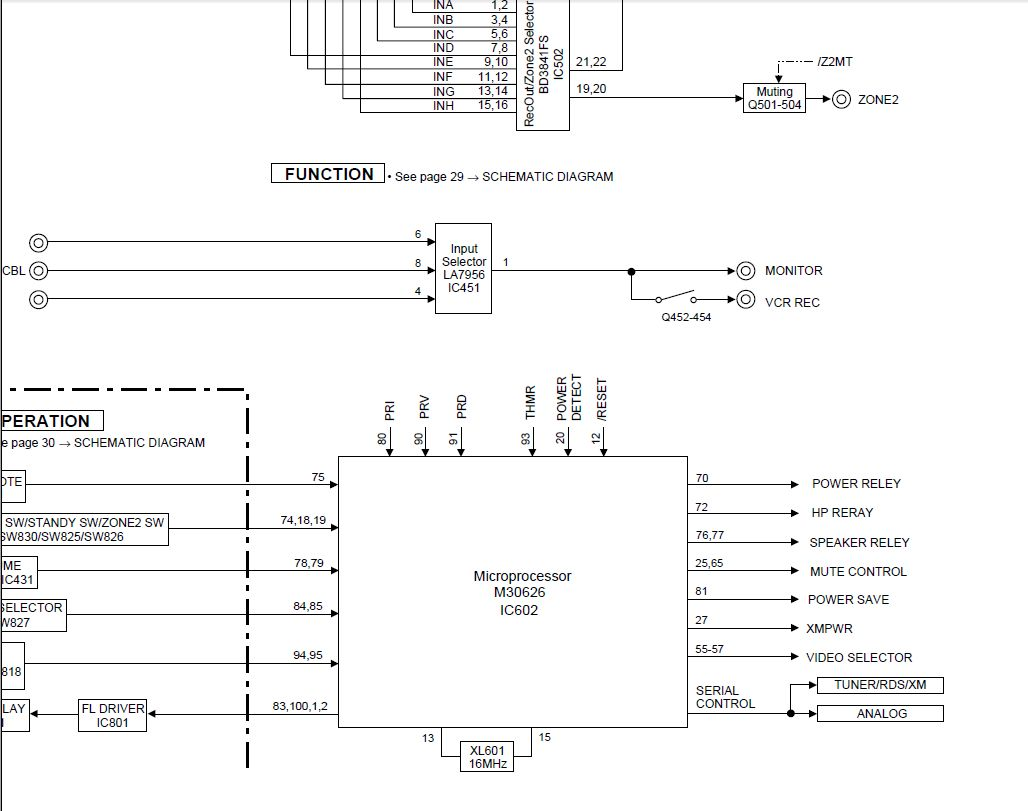

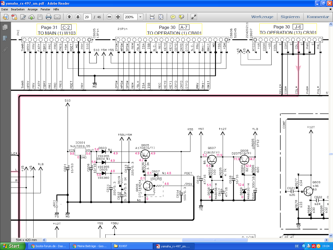

Wenn er abgeschaltet hat und sich nicht mehr einschalten läßt, hab ich
auf PDET 0,17V, sonst normal 4,9V.
Was überseh ich?
Warum wird das LS Relais 103 nicht frei gegeben?
Greift da noch eine Schutzschaltung, welche ich übersehe?

von Franz B. (rcs)
Dann nimm doch mal die Versorgungsspannungen der Endstufen hoch.
Bleibt er an, liegt es an den Endstufen.
Ggfs D133, C255 und D255 überprüfen.
von Mani (Gast)
D133 und D255 hatten Kurzschluss. Sind neu.
C255 gewechselt, hatte aber 1µ.
Die Regelung des Netzteiles funktioniert ja soweit, habe am
Gleichrichter 10V DC.
Schutzschaltung poste ich gleich was zu.
Gruß Mani
von Mani (Gast)
Optokoppler IC251 funktioniert auch.
Mit C und E Kurzschluss bleibt das Gerät auch nicht an.
Wer kann die Funktion von PDET erklären?
Ich denke irgendwo in der Ecke hakt es.
von Willi Schmidt (Gast)
PDET = Power Detection
Hiermit wird wohl die Versorgungsspannung des Netzteil um IC252
überprüft.
Der Zustand wird mit dem Optokoppler übertragen.
