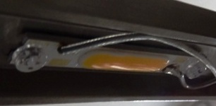

Hallo, es ist eine fertige Wohnzimmerlampe mit 4 LEDs drin. Nur ist die übern Tisch viel zu hell und nicht regelbar. Als Trafo ist einer drin der den Strom konstant auf 500mA regelt in einem Spannungsbereich 30...42V. An den einzelnen LEDs gemessen, fällt über jede 9,3V ab. Alle 4 sind in Reihe. Gemessener Strom beträgt 508mA. Laut Lampenhersteller hat die LED 11V bei 450mA. So ganz haut das damit nicht hin. Den Konstromtrafo Ausgangsseitig dimmen geht ja nicht. Jetzt wollte ich einen 12V LED Konstantspannungstrafo einbauen und je LED einen Vorwiderstand setzen und alle LEDs dann parallel schalten. Würde 6 Ohm benötigen je LED und rechnerisch 1,2W. Also ab 2W aufwärts. Zwischen dem LED Trafo und den LEDs soll ein Funk-Dimmer, der aus 12V dann PWM macht. Sollte so funktionieren? Eine Sorge habe ich dabei. Nämlich die Wärmeentwicklung der Widerstände? Die Bauform darf nicht zu groß werden wegen engen Platzverhältnissen in der Lampe. Oder sie müssen in die Zwischendecke ausgelagert werden. Wärmeentwicklung? Oder gibt es effektivere Lösungen für die Dimmung die kein Vermögen kosten? Sonst kann man die Lampe gleich entsorgen.

Hallo, viele Gedanken gemacht usw. Leider muß ich die schönen Ideen verwerfen. Die jetzige Spannung/Strom wird über die beiden isolierten Halteseile vom Netzteil an der Decke nach unten zum Lampenbogen geführt, worin die LEDs sitzen. Ein seitliches Potentiometer darf an den Lampenbogen nicht ran. Wenn ich oben an die Decke ein regelbares Konstantstromnetzteil setzen würde, müßten zusätzlich vom Lampenbogen 2 Poti-Drähte nach oben geführt werden. WAF (Woman Acceptance Factor) zu niedrig. Damit bin ich wieder bei der Ausgangsidee. 12V_LED Trafo --> Funkdimmer --> Lampe (in der Lampe alle 4 LEDs parallel, jede mit Vorwiderstand) Problem ist wie gesagt, dass die Vorwiderstände zu viel verheizen müssten. Jetzt kam die nächste Idee. Die 11V LEDs laut Herstellerinfo, müssten doch auch mit 9V noch hell genug sein, maximal gesehen. 2V weniger auf der LED Kennlinie ändert ja nicht sooo viel beim Strom. Jetzt könnte ich einen 9V StepDown zwischenschalten von Pololu. Damit kommen die Vorwiderstände in aktzeptale Größenordnungen. 12V_LED_Trafo --> 9V_StepDown --> Funkdimmer --> Lampe Meine Fragen. Wäre das so machbar? Macht der StepDown die Lastwechsel durch PWM überhaupt mit? https://www.pololu.com/product/2854

Hallo, Wie soll ich denn schreiben was geht wenn ich nicht genau weiß was machbar ist. Sonst würde ich nicht fragen. Außerdem mache ich den ganzen Mist für einen Kumpel um zu retten was zu retten ist. Mit der Sch... Lampe. Den mehrfach erwähnten 12V LED Trafo und den passenden Funkdimmer hatte er schon gekauft. Dann ging es darum wie man das anschließt und er kam zu mir. Dann war klar, einfach umbauen geht nicht, die LEDs benötigen eine anderweitige Strombegrenzung. Wie oben erwähnt, ist mir jedoch die Wärmeabgabe der Widerstände auf Dauer zu hoch. Deswegen der Thread. Feineinstellung, innenliegend? Das Ding soll jederzeit dimmbar sein. Ein sichtbares Poti darf an die Lampe nicht ran! Deswegen der Funkdimmer. Dein Conrad Dimmer ist wie die anderen Mean-Well nur über Poti/PWM dimmbar. Feine Sache, aber wie gesagt, geht nicht, wie schon mehrfach erwähnt. Wenn dann muß der Funkdimmer ins Spiel. Deswegen nochmal die Frage. Was ist an der Schaltungsreihenfolge verwerflich, wenn ich vorschlage 12V_LED_Trafo --> 9V_StepDown --> Funkdimmer --> LEDs (alle LEDs mit Vorwiderstand parallel) Verträgt so ein StepDown eine wechselnde PWM Last auf Dauer? Was machbar wäre, falls das möglich ist. Einen LED Trafo einzubauen den man Eingansseitig dimmen kann. Also statt dem normalen Lichtschalter einen Dimmer in die Wand. Habe aber noch keinen gefunden. Was mir dazu noch gerade einfällt, falls man bei ihm die 230V noch woanders in der Decke herbekommt, weiß ich nicht, dann könnte man die KSQ vielleicht doch verwenden und die Lichtschalterleitung als Potileitung verwenden und statt Lichtschalter ein normales Poti einbauen. Falls es sowas gibt. Noch mehr ändern will ich aber in seiner Elektrik nicht. Sonst wird es Kaos. Die original Waiberlon KSQ hat die Maße 112x40x26mm. Erstes Bild oben.
