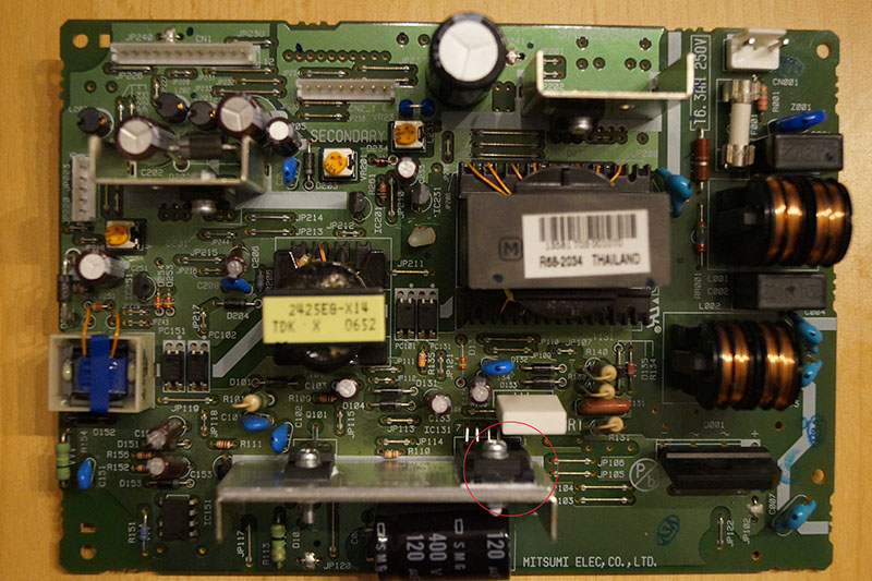

Ich habe ein Problem mit meiner Homecinema-Anlage Philips HTS 6600.
Problem: keine Sound/Ton, weder in Einstellung Radio, CD/DVD, usw. über
Scart kommt leiser Ton, über DVI nix.
Überprüft: Steckverbindungen; Kabel; Subwoofer auseinander gebaut, keine
auffälligen Kondensatoren endeckt
Recherche: Bei der Internetrecherche, fanden sich sehr wenige
Ratschläge. Lediglich der Hinweis, das der STR-X6759 von Sanken auf der
PSU-Platine (rot eingekreist)Probleme machen kann. Diesen habe ich
daraufhin mit einem bei Ebay erworbenen gleichen Bauteil ersetzt. Leider
ändert sich nichts. Zur PSU-Platine (PSU07T610/SRA2034EK) findet man im
Internet keinen Schaltplan. Für die übrigen Komponeten lässt sich im
Internet ein Service-Manual finden, das mich auch nicht richtig schlauer
macht.
Wo könnte man den Fehler suchen?
Hat jemand eine Rat?
MfG, Horus92

Die -26V bzw. -33V sind höchstwahrscheinlich nur für die Anzeige, die
bei deinem Gerät anscheinend mit einem VFD (Röhrenanzeige) ausgestattet
ist. Mit dem Audiozweig hat das nichts zu tun.
Wenn das Netzteil ansonsten die richtigen Spannungen abliefert, ist der
Fehler woanders zu suchen.

von 🍅🍅 🍅. (tomate)
Hab grad auch so ein Ding in Reparatur.
Das Ding hat kurzzeitig funktioniert, danach war der Sound dann wieder
leise.
Bei mir ist's glaub der rechte Optokoppler für den STR-X6759.
Am ClassD Verstärkerboard fehlen die 3x 12V Versorgungspannung, hat nur
1x5V und 1x12V, Zeichen dafür das am STR-X6759 was nicht stimmt.
2x Diodentester (Keithley 2015 und 2010) auf beiden Seiten vom guten
Optokoppler gibt ca 1V an der Photodiode und 0.72V am Transistor.
Transistor vom futschigen Optokoppler ist offen, egal ob Diode an oder
aus.

Miss mal die 3x 12V Rails, die auf das ClassD-Board gehen. Wenn die
platt sind, dann ists wahrscheinlich das Netzteil.
Optokoppler waren es übrigens nicht, STR-X6759 kommt gerade aus China.
Hoffentlich nicht wieder ein Fake.

Just as a sidenote: Does anyone know the resistance value of R151 for
this board?
von 🍅🍅 🍅. (tomate)
R151 on my board is 22Ohms, red/red/black.
Also measures at 22Ohms while in circuit.
von Dave (Gast)
Thanks for quick feedback and for the measurement verification, I was
just checking if I had replaced it with the correct resistor value.
I had replaced the resistor with a 22 Ohm and the MIP2C1 (the chip next
to the resistor) and also the STR X6759.
On power on the 22 Ohm & the MIP2C1 appears to burn out, currently not
sure why.
von 🍅🍅 🍅. (tomate)
Disassembled that piece of shit so that I can measure while it's plugged
in.
Low sound amplitude/volume seems to be a problem with the softstart
circuitry on STR X6759.
If voltage between Pin2/3 (GND) and Pin5 next to it (softstart) is 6V,
the volume is low/bad. Shortly later, sound miraculously became good
again, so I quickly measured voltage on Pin5 and it was low at 80mV.
Next step is to trace circuitry connected to softstart and perhaps just
pull softstart low to GND with like a 1kOhm resistor.
von 🍅🍅 🍅. (tomate)
New STR-X6759 from China fixed my HTS 8100 ;-)
Problems on my unit were low sound volume, Class D amplifier board gets
no 28VDC for high power sound, it's running only on 12VDC, thereby has
low sound volume.
STR-X6759 was working very intermittently and mostly didn't even attempt
to start up (measured Mosfet D/S voltage with Tek 7A22), although it had
good 16VDC supply voltage, so I decided to change it.
Maybe bad bond wires or something on the SMPS controller chip in there,
it's weird since these things usually fail short with loud bang.
