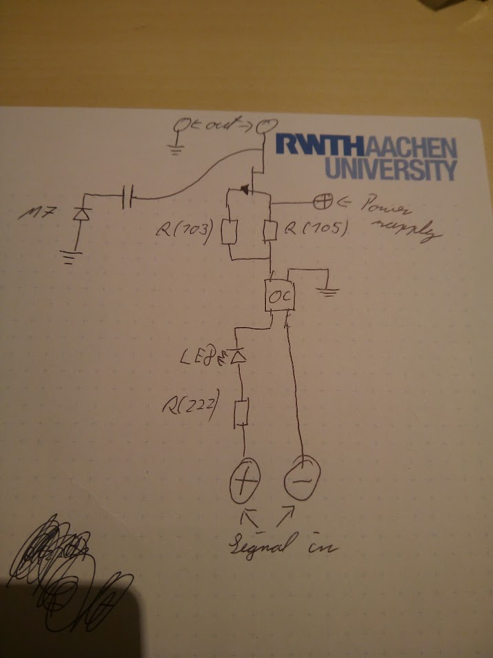

Don't feed the troll. Sorry wenn das jemanden stört, ich habe eine Leserechtschreibschwäche bemühe mich aber so korrekt wie möglich zu schreiben. Ich habe mal versucht den schaltplan auf zu zeichnen. Kann man das so erkennen? Sonnst kann ich auch nochmal versuchen Software dafür zu finden. Ein paar Verbindungen waren nicht 100%ig zu erkennen, aber ich glaube ich habe es jetzt richtig. Ich habe einfach mal die Beschriftungen dazu geschrieben. Auf dem mutmaßlichen Kondensator konnte ich nur "MYG" erkennen. Ich hoffe ich habe die Polung für die Diode richtig nachgeschlagen, der Strich ist zur Seite des Kondensators hin. 105 ist also tatzächlich ein Pullup. Ich habe beim Optokopler einfach OC herrein geschrieben, ich denke es ist Klar welcher Ausgang welcher ist. Die FFunktion des Dioden Kondensator Zweiges ist mir unklr, ich habe diesen wie gesagt bei einem von dem 4 Schaltungen ausgebaut. Beim Messen am Gate mit Last reicht leider der Kontakt zum Oszi schon aus um den FET zu öffnen. Dieses mal hat er sich nur danach nicht mehr abgeschaltet (Strom aus/an hilft nicht). Ich will es nicht ausschließen, aber ich glaube nicht, dass ich noch an einen anderen Leiter gekommen bin. Ich habe keine Ahnung was hier passiert ist. Da ich aber 3 von den 4 Schaltkreisen brauche würde ich ungerne noch einen beschädigen und das Messen auf das nötigste beschränken.
An dem board ist ja so wirklich alles --- und zwar alles - verkackt was man verkacken kann. ich hoffe du hast genügend smd widerstände da. R(103) ist 10K. durch <100 ohm ersetzen R(105) ist 1M. durch 2.2K bis 10K ersetzen. R(222) ist 2.2K. durch 680 ohm ersetzen. Dann als Last keine LEDs sondern 1..4.7K Widerstand nehmen zum testen. Signale am gate measen. muss 12V und <6V werden mit steilen flanken. dann am ausgang messen. 12V/0V. dann mit Led testen. evtl muss status LED gebrückt werden, wenn gate spannung nicht unter 6V geht. evtl hast du dir bereits mosfets durchlegiert infolge der viel zu schwachen ansteuerung. dann anderen kanal probieren.

Dudu schrieb: > Die FFunktion des Dioden Kondensator Zweiges ist mir unklr, ich habe > diesen wie gesagt bei einem von dem 4 Schaltungen ausgebaut. Das wird wohl ein Snubber sein. Wenn der MOSFET sperrt kommt es bei induktiven Lasten zu einem negativen Spannungsspike am Drain. Die Spannung kann so hoch werden, dass sie den MOSFET beschädigt. Mit Snubber kann der Strom weiterfließen und es gibt keinen Spike.
Borgkönigin schrieb: > Dudu schrieb: >> Die FFunktion des Dioden Kondensator Zweiges ist mir unklr, ich habe >> diesen wie gesagt bei einem von dem 4 Schaltungen ausgebaut. > > Das wird wohl ein Snubber sein. Wenn der MOSFET sperrt kommt es bei > induktiven Lasten zu einem negativen Spannungsspike am Drain. > > Die Spannung kann so hoch werden, dass sie den MOSFET beschädigt. > Mit Snubber kann der Strom weiterfließen und es gibt keinen Spike. Super, Danke! Kannte ich bis jetzt garnicht, aber jetzt wo du es sagst macht es Sinn ;). Ist wohl eher auf Motoren als LEDs ausgelegt.
