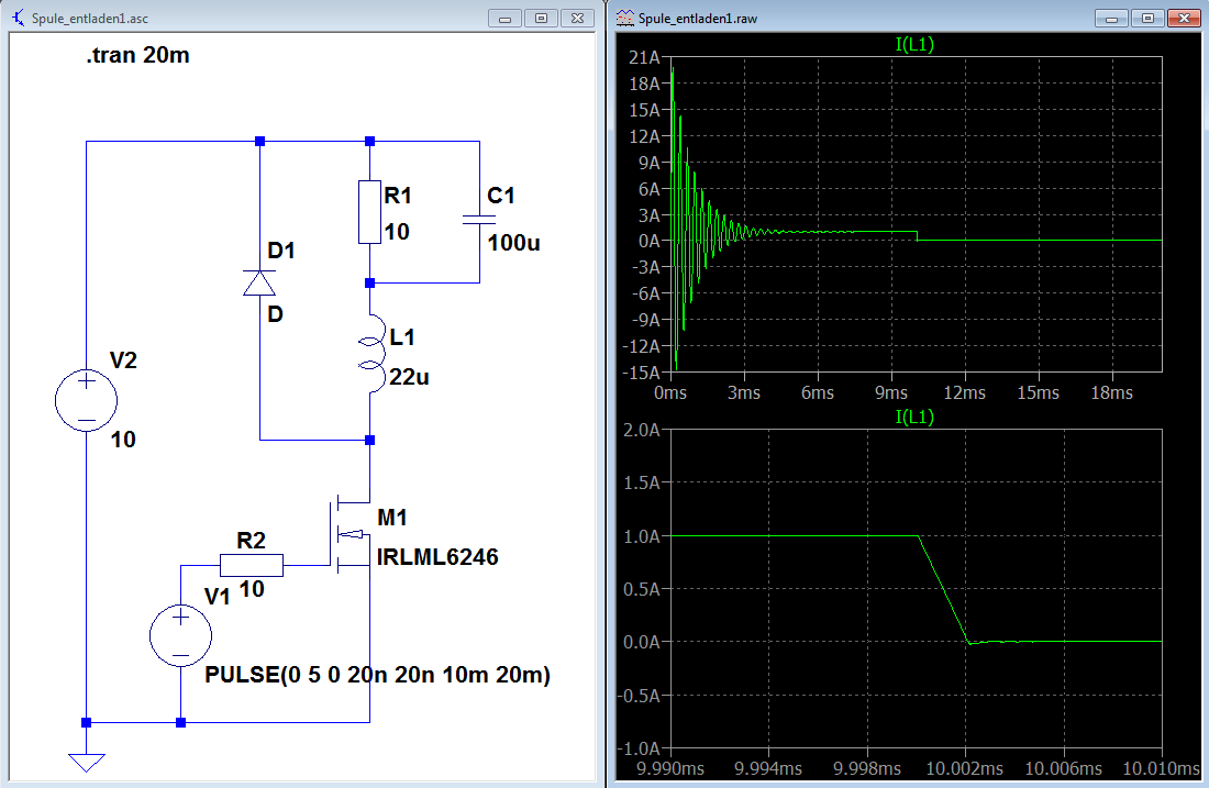

Beispiel: 10V 10Ohm Vin-----------------Rlast---------22uH----------NMOS--------GND | | | | 100uF Diode | | \/ ------------------------------------ ton=10us toff=10us Nach 10us fliessen 989mA, bei 50% Tastgrad ~250mA avg. Doch wieviel Strom fliesst 1us nachdem der NMOS gesperrt hat?
Blödsinn. Korrektur: 10V 10Ohm Vin-----------------Rlast---------22uH----------NMOS--------GND | | | | | -----------100uF--- Diode | \/ ------------------------------------

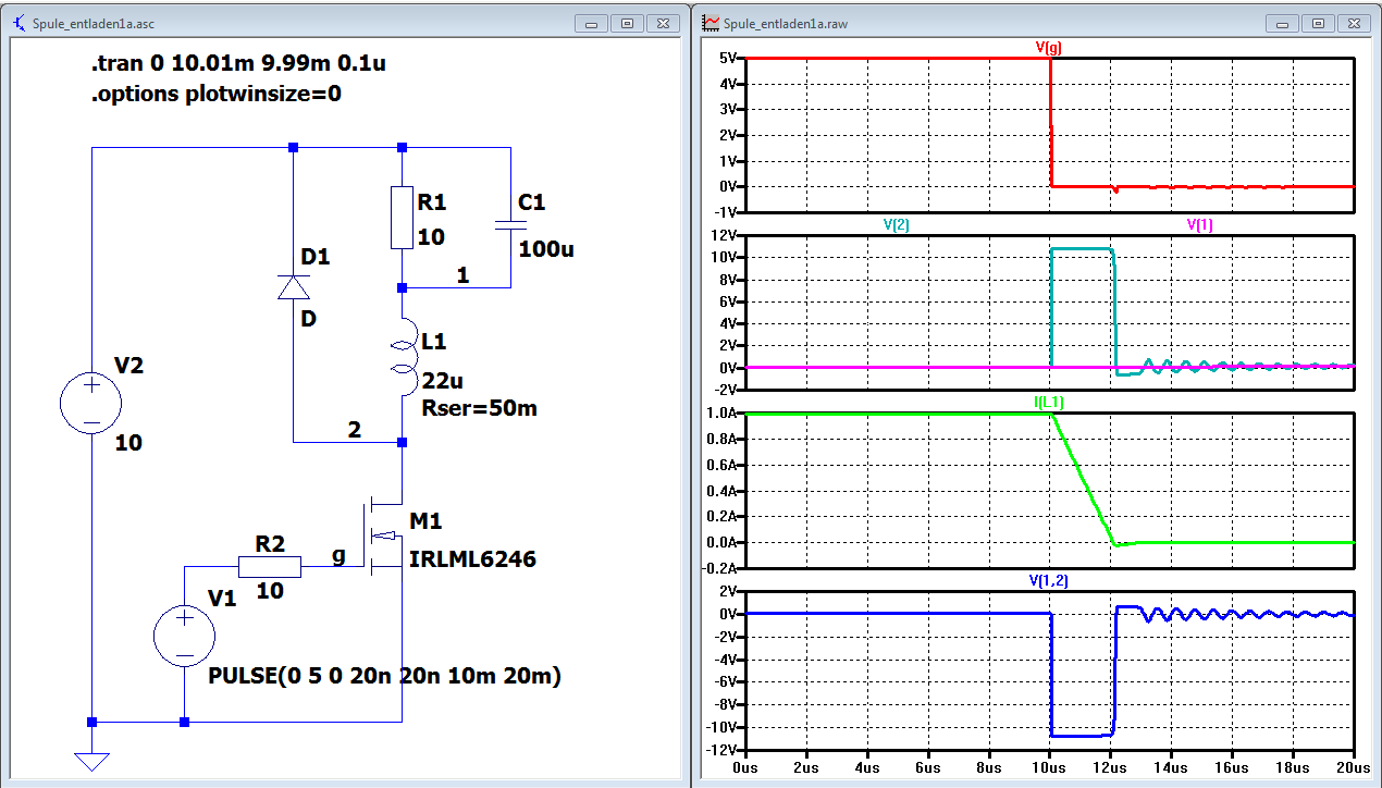

Warum sind da 100uF. Die ergeben ein unerwünschtes Schwingen des Stromes beim Einschalten. Das Ausschalten dauert ca. 2us. I(t) = I0 -(Ub+Ud)/L*t I(t) = 1A-((10V+0,7V)/22uH)*t I(t) = 1A -(0,49A/us)*t Im Anhang ist die Simulatiodnsdatei(.asc) und die Plotsettingsdatei(.plt) für LTspice. LTspice ist ein kostenloses SPICE zur Schaltungssimulation. LTspice gibt es bei www.linear.com

U ist die Spannung an der Spule, also hier V(1,2). V(1,2) bedeutet in SPICE V(1)-V(2). Es liegen 10,7V an Spule während des abschaltens. Die Simulation ist jetzt mit .TRAN auf den Zeitabschnitt des Abschaltens eingestellt. .tran 0 10.01m 9.99m 0.1u .options plotwinsize=0 Mit der Zeile habe ich die Datenkompression abgeschaltet um sicherzustellen, dass kein noch so kleines Detail zwecks sparen von Festplatteplatzbedarf weggelassen wird. * Der .plt File ist irrtümlich doppelt angehängt. Kann den zweiten aber nicht mehr löschen da man Anhänge nachträglich nur hinzufügen aber nicht löschen kann.

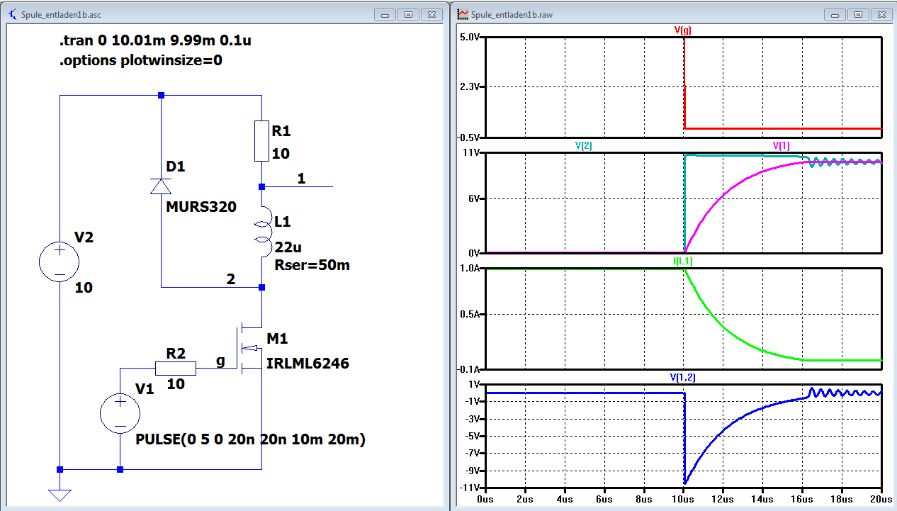

Ich habe gerade gelesen, das der 100uF Kondnesator gar nicht das macht was du wolltest. Ohne den gibt es die Entladung mit der e-Funkteion. I(t) = I0*e^(-t/tau) tau = L/R = 2,2us Selbst diese angehängte Schaltung macht vermutlich gar nicht was du machen willst. Es wird höchste Zeit, dass du erzählst was du wirklich machen willst.

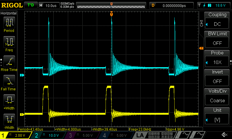

So, ich habe die Schaltung mal aufgebaut und sehe wegen dem DCM ein Geschwinge, sobald der Diodenstrom 0 wird. Ist das ein Schwingkreis zwischen der Spule und dem FET? Wenn ja, wie bekomme ich den gebändigt? Und das gelbe Rumgeschwinge ist dann wohl der Millereffekt?
Timmy schrieb: > Ist das ein Schwingkreis > zwischen der Spule und dem FET? Jepp. >Wenn ja, wie bekomme ich den gebändigt? Mit einem RC-Daempfungsglied ueber die Spule oder den FET. Dadurch wird der Schwingkreis bedaempft und schwingt dann schneller aus.
Ist das das berühmte Snubber? Durch Layoutoptimierung allein kann man da nichts machen?
