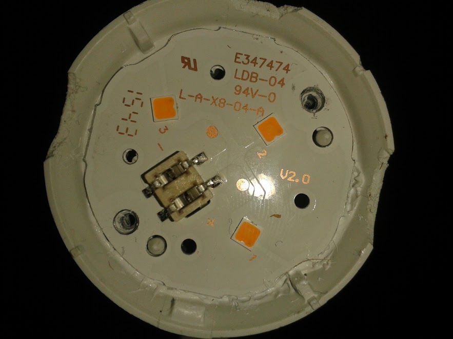

Hallo, ich habe eine RYET LED Birne (IKEA). Diese wollte ich eigentlich mit farbigen LEDs modifiziren. Dazu habe ich die Birne abgenommen und mal durchgemessen. Es sind 3 LEDs auf der Oberfläche und ein STecker in dem zwei pins von der Fassung reinkommen (hier wird der der Strom übertragen). An den zwei Pins habe ich ein Mulitmeter gehalten und was ganz anderes erhalten als erhofft. Stelle ich das Multimeter auf Wechselspannung, zeigt es mir 0V an. Bei Gleichspannung zeigt es mir 318V an. Aber können die LEDs 318V aushalten? Eigentlich wollte ich von dem Stecker zwei Kabel rausführen und einen Mikrocontroller betreiben (Für Farbeffekte). Johannes

Unter der LED Platine, also im Sockel, befindet sich normalerweise ein Speiseteil. Das kann ein simples Kondensatornetzteil sein oder auch ein aufwändiges Regelteil mit Konstantstrom. Und es gibt LEDs mit vielen im Gehäuse hintereinander geschalteten Elementen, die durchaus mit mehr als der üblichen Durchflussspannung betrieben werden. Wenn du weisst, was du tust, kannst du ja mal die Spannung über einer der LED im Betrieb messen - dann weisst du, bei welcher Spannung sie leuchtet. Ist schlecht zu kontaktieren, weil man die Anschlussstellen nur so gerade sieht, aber man kann ja zwei Drähtchen anlöten.

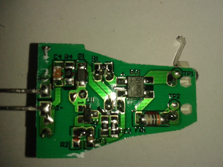

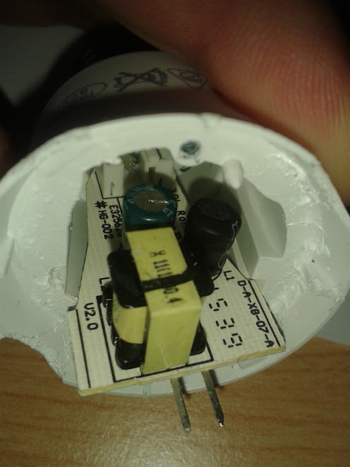

Habe den LED-Deckel mal abgenommen. Das Speiseteil sieht relativ einfach aus (ist ja auch was billiges von IKEA). Ganz konnte ich die Platine nicht herausziehen, ohne die ganze Lampe zu zerstören.
Johannes schrieb: > Das Speiseteil sieht relativ einfach > aus Nö, da hast du Glück, das ist was aufwendigeres und wird sowas wie einen Stepdownregler, als Stromquelle beschaltet, beinhalten. Mach mal Foto von der Leiterseite, da dürfte ein kleiner 8-Beiner o.ä. drauf sein. Sobald die LED Strom ziehen, also leuchten, geht die Spannung auf der LED Platine auch runter.

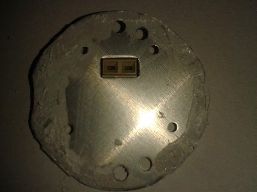

Mit einem kleinen Ruck, konnte ich das Innenteil doch komplett rausziehen. Auf der LED-unterseite, ist nichts. Diese ist auch aus Alluminium oder so. Zumindest nicht leitend.
Richtig, ist hier die Billigvariante einer Stepdown KSQ. Der einzige aktive scheint U1 zu sein. Aber wie o.a., miss doch mal Spannung an der LED Platine im Betrieb, entweder die ganze Platine oder nur eine LED. Das alles ist nicht netzgetrennt, also obacht.
Johannes schrieb: > An einer LED fallen 48V ab. Sind also vermutlich LED mit 15-16 Elementen in einem Gehäuse. Da wird eine Modifikation nicht so einfach sein, es sei denn, du findest etwas farbiges mit ähnlicher Spannung und auch noch mit gleichem Strom - denn sie sind ja alle hintereinander.

Wäre es denn eine möglichkeit die Spule mit einer auszutauschen, an der 5V herauskommen? Dann könnte ich die ober Platine neu machen. Ziel wäre es einen Controller, ein 433mhz empfänger und natürlich platz für die RGB-LED. Ziel von allem soll es werden, die Lampe dann vom Lichtschalter ein/auszuschalten und die Farbe zu ändern.
Johannes schrieb: > Wäre es denn eine möglichkeit die Spule mit einer auszutauschen, an der > 5V herauskommen? Nein. Das ist nämlich gar kein Transformator, sondern nur die Speicherdrossel eines Einfach-Stepdown. Da kommen im Leerlauf immer etwa 325V raus und bei Belastung wird dann auf konstanten Strom geregelt. Die ganze Sache ist auch direkt mit dem Lichtnetz verbunden. Johannes schrieb: > Dann könnte ich die ober Platine neu machen. Du müsstest auch die untere neu machen. Aber da du dann praktisch nur die E27 Fassung weiter benutzen kannst, ist die Demontage so einer LED Lampe dann sinnlos. Da kannst du dir auch aus der Batteriekiste im Supermarkt ein paar kaputte ESL holen, um die Lampenfassung zu gewinnen.

Johannes schrieb: > Diese ist auch aus Alluminium oder so. Zumindest nicht leitend. Du bist mutig. Wenn du mal "Aluminium" richtig schreibst (obwohl - Google würde auch mit deiner Rechtschreibung leben können) und nach Aluminium+Leitfähigkeit suchst, wirst du feststellen, dass Aluminium nach Silber, Kupfer und Gold der viertbeste elektrische Leiter ist - nix mit "nicht leitend". https://de.wikipedia.org/wiki/Elektrische_Leitf%C3%A4higkeit#Elektrische_Leitf.C3.A4higkeit_verschiedener_Stoffe Die Aluplatte dient nicht nur als Träger sondern hauptsächlich als Kühlkörper, d.h. zur Verteilung der Wärme und Abgabe über eine große Oberfläche. Sonst hätte man in der Tat normales, isolierendes Platinenmaterial (FR4 Glasfasergewebe mit Kunstharz) verwenden können, dass allerdings schlechte Wärmeleiteigenschaften besitzt. Deine LEDs sind auf einem Verbundmaterial aufgebaut, dass als IMS bezeichnet wird (IMS = Insulated Metal Substrate). Auf der tragenden und wärmeverteilenden Aluminiumplatte befindet sich eine Isolationsschicht (typ. 100µm) und darauf die Kupferschicht (typ. 35µm) für die Leiterbahnen. Dadrüber kommt dann bei der Lampe noch eine weiße Farbschicht, die Licht reflektiert und diffuser verteilt.
