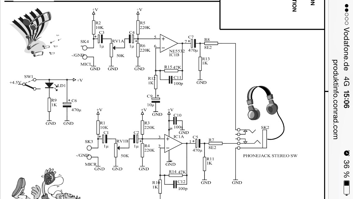

Hi danke für die antworten. Also hab ein neues kabel verwendet. Wird auch bet besser. Jetzt hab ich das ganze an ein Netzteil angeschlossen und siehe da alles läuft. Im Batteriebetriebwiederum nicht.

Steve schrieb: > Glaube nicht das es da dran liegt. Du betreibst den NE5532 mit 4,5V? Kein Wunder wenn es mit dem Netzteil auf einmal funktioniert!
Ne das sind nur angaben von dem bausatz. Der bekommt 12V
