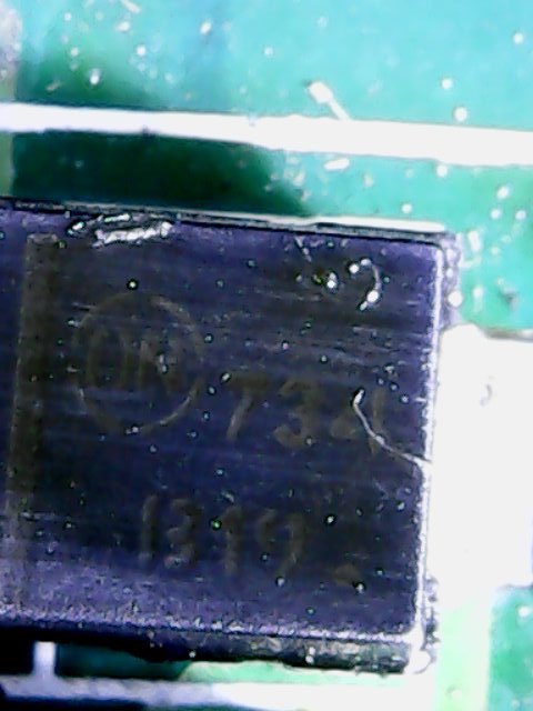

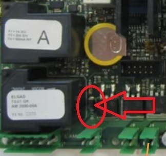

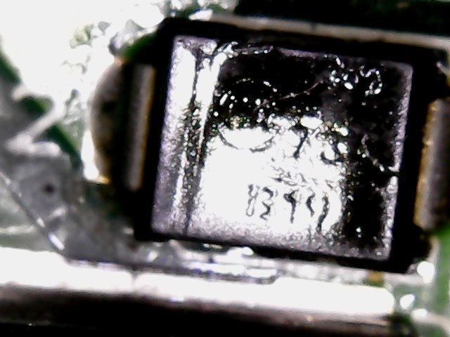

Hallo, Kann mir wer sagen was das für ein Bauteil ist? Muss was mit der Drehzahl des Messermotor zu tun haben, weil von da die Fehlermeldung kommt. Das 2te Bild ist von ein anderem Board, finde aber nichts genau mit der Nummer. Ist das eine Diode?

Reinhard O. schrieb: > Das 2te Bild ist von ein anderem Board, finde aber nichts genau mit der > Nummer. Ist das eine Diode? ... ist das überhaupt ein Bild? Schon mal selbst versucht, deine Anhänge zu öffnen? Werner
Werner schrieb: > Reinhard O. schrieb: >> Das 2te Bild ist von ein anderem Board, finde aber nichts genau mit der >> Nummer. Ist das eine Diode? > > ... ist das überhaupt ein Bild? > > Schon mal selbst versucht, deine Anhänge zu öffnen? > > Werner Sorry, auf dem Handy geht es.....auf dem PC nicht. Aber jetzt geht es.
Reinhard O. schrieb: > Das 2te Bild .. .. ist genauso zum Kotzen wie das erste. Wenn Du etwas willst, liefere anständige Fotos.
SMD_Bauteil.jpg zeigt eine Diode, Hersteller dürfte OnSemi sein.
http://www.onsemi.com/PowerSolutions/parametrics.do -> Rectifiers -> Package type: SMB-2 abhaken, apply filter (ich vermute, dass das die Gehäusegröße ist) dann gibt es noch 15 Typen zur Auswahl
