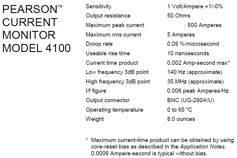

Ok, danke! Hab das Datenblatt hochgeladen. Auf dem Datenblatt finde ich kaum Informationen. Was ich bestimmen will ist der Eingangs- und Ausgangsstrom. Den Ausgangsstrom kann ich mir ja über einen Shunt am Oszilloskop anzeigen lassen, aber den Eingangsstrom?

I/f figure 0.006 peak Amperes/Hz Am Ausgang müsste eine Frequenz zu messen sein.. 0,006 Ampere pro gemessenes Hertz.
Das ist kein ein normaler Stromwandler.
> Sensitivity 1 Volt/Ampere?
Gibt der eine Spannung und keinen Strom aus oder wie?!
Da war ich zu schnell, konnte nicht mehr Bearbeiten.. Lese er doch einfach das.. http://pearsonelectronics.com/pdf/Application%20Notes.pdf hat mich auch geholft.
Sebastian schrieb: > Das ist kein ein normaler Stromwandler. > >> Sensitivity 1 Volt/Ampere? > > Gibt der eine Spannung und keinen Strom aus oder wie?! Scheint so. Und der Bürdewiderstand (50R) ist wohl eingebaut. Ist offensichtlich für höhere Frequenzen gedacht.
voltwide schrieb: > Vmtl eine Stromzange für Strom-Messungen mit dem Oszilloskop. Das würde auch den BNC-Anschluss erklären...
Mit dem BNC Anschluss kann ich den Wandler direkt ans Oszi schließen. Zudem besitzt der Wandler eine Bürde von 50 Ohm Bedeutet das jetzt, dass das Oszilloskop mir die Sekundärspannung an der Bürde anzeigt und ich den Sekundärstrom natürlich anschließend mit dem Ohmschen Gesetzt ausrechnen kann? Bin noch etwas verwirrt.Deswegen Frage ich nochmals.
Xalooz schrieb: > Mit dem BNC Anschluss kann ich den Wandler direkt ans Oszi schließen. Ja. > Zudem besitzt der Wandler eine Bürde von 50 Ohm > Bedeutet das jetzt, dass das Oszilloskop mir die Sekundärspannung an der > Bürde anzeigt und ich den Sekundärstrom natürlich anschließend mit dem > Ohmschen Gesetzt ausrechnen kann? Ja. Nimm Klingeldraht, wickele den zehn_mal durch die Primärseite. Schicke 1A durch, dann muß der Wandler 10A erkennen und am Ausgang die entsprechende Spannung liefern. Ich vermute aber, anhand Deines Screenshots "Low Frequency 140 Hz", dass Du mit dem Teil nichts erreichen wirst und bei 50 Hz-Netzfrequenz irgendwas misst, aber keinen zuverlässigen Wert.
Manfred schrieb: >> Zudem besitzt der Wandler eine Bürde von 50 Ohm >> Bedeutet das jetzt, dass das Oszilloskop mir die Sekundärspannung an der >> Bürde anzeigt und ich den Sekundärstrom natürlich anschließend mit dem >> Ohmschen Gesetzt ausrechnen kann? > Ja. Nein. Er muß da gar nichts ausrechnen. Im Datenblatt ist doch der Konversionsfaktor schon angegeben: 1V/A. Was willst du da noch rechnen? > Nimm Klingeldraht, wickele den zehn_mal durch die Primärseite. Schicke > 1A durch, dann muß der Wandler 10A erkennen und am Ausgang die > entsprechende Spannung liefern. <seufz> Das ist kein LEM. > Ich vermute aber, anhand Deines Screenshots "Low Frequency 140 Hz", dass > Du mit dem Teil nichts erreichen wirst und bei 50 Hz-Netzfrequenz > irgendwas misst, aber keinen zuverlässigen Wert. Das Teil ist ja auch nicht für die Strommessung bei Netzspannung gebaut. http://pearsonelectronics.com/products/wideband-current-monitors
mal kurz zur Erläuterung: Deine Stromzange enthält 50wdg Draht. Die zu messende durchgeschleifte Leitung stellt exakt eine einzelne Primärwindung dar, egal wie krumm und schief diese Leitung verlegt ist. Du hast also einen Trafo von Nprim:Nsec = 1:50 Ein Primärstrom von 1Amp erzeugt also in der kurzgeschlossenen Sekundärwicklung 1Amp/50 = 20mA. Mit einer Bürde von 50 Ohm erzeugen 20mA eine Spannung von 1V. Alles in allem werden so aus 1Amp primär 1V sekundär. Und es wird nachvollziehbar, dass Deine Stromzange genau 50Wdg haben muss!
