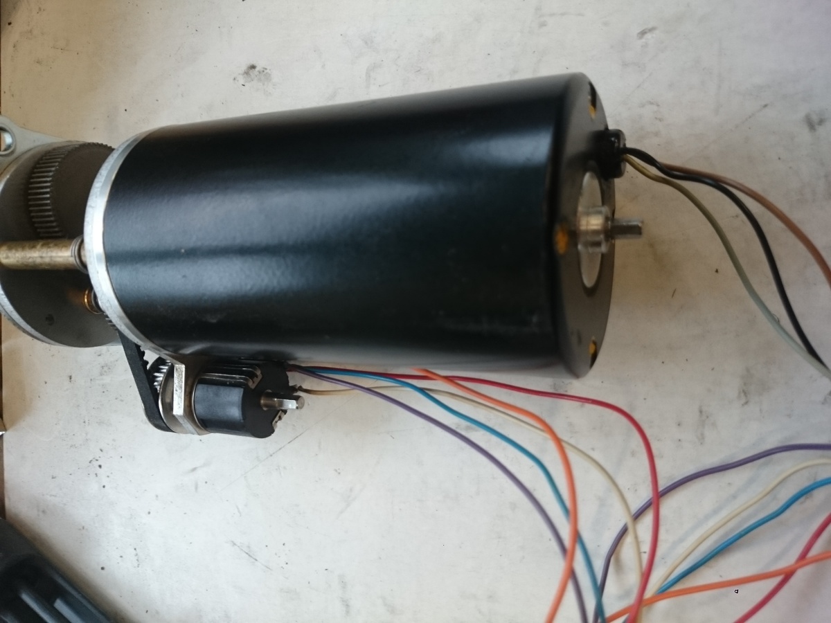

Hallo zusammen, Ich habe gerade diesen Motor da und frage mich wie man ihn anspricht, bzw. Was das überhaupt für einer ist, denn mir ist kein solcher ein bzw. drei Phasen Wechselstrommotor bekannt. Das Typenschild gibt nur 24V, 50-60Hz als Informationen her (er ist aus einer Maschine ausgebaut und hat sonst nur die Ersatzteilenummer) Es sind nur drei Adern aus dem Gehäuse geführt, alle haben den gleichen Widerstand zueinander. (ca. 7 Ohm mit Multimeter gemessen) Gehäusekontakt hat keine. Er hat definitiv Permanentmagnetische Teile, denn die Welle rastet sauber 8x je Umdrehung ein. Öffnen möchte ich ihn nicht ;) Wenn ich zu Hause bin, kann ich ihn evtl. mal mit dem Akkuschrauber drehen und via Oszilloskop überwachen.. Ich hoffe, dass einer spontane Eingebungen hat, sich sehr gut auskennt oder mir nen Link zum Weiterlesen stellen kann. Vielen Dank! Liebe Grüße Björn

Bambusbjörn schrieb: > Es sind nur drei Adern aus dem Gehäuse geführt Also ich sehe 4 Adern. Wo sind die anderen 2 angeschlossen? Gruß Dirk
Die 5 Adern gehen alle an den Poti, drei kommen unten (unterm Zollstock, pardon - Gliedermaßstab) heraus. Danke schonmal. Ich werde mich etwas einlesen und sehen obs der genannte sein kann.
Ich tippe auf BLCD-Motor.Drehstrommotor im kleinformat. Die eingeprägte Nummer auf dem Motor wäre Interessant. Eine weitere Variante wäre ein WS-Synchronmotor mit Betriebskondensator ,dafür sprechen die 24V 50-60Hz.
Sieht nach nem Positionsdingserfassungsmotor (Servomotor) aus. Die drei Drähte sind für vorwärts/Masse/rückwärts (geraten) StromTuner
24V BLDC (bzw. AC Synchronmotor), und am Getriebe ist noch ein Weggeber um die Position zu regeln)
