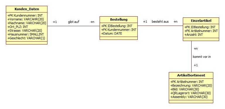

Hallo, Ich habe vor in nächster Zeit einen WebShop auf HTML,CSS,XML,PHP und MySQL basis zu erstellen. Dabei soll es möglich sein Kunden anzulegen, welche Bestellungen aufgaben können. Diese Bestellungen bestehen aus einer vielzahl von Artikeln. Da ein Artikel jedoch auch in vielen Bestellungen vorkommt, habe ich dies durch die Tabelle "Einzelartikel" zu einer 1 zu n Beziehung umgeformt. Die DB ist wohl in 3. Normalform. Was haltet ihr davon? Ist sie korrekt? Grüße Matze
Matze schrieb: > Was haltet ihr davon? Für Fritz Müller in der Sensengasse reicht es, vorausgesetzt es ist nicht die in Wien oder du bist Österreicher. Aber spätestens Kunden mit doppeltem Vor- und spanischem Nachnamen, die in der Freiherr von Münchhausen Strasse wohnen, treibst du zur Verzweiflung.
Und wo wir grad dabei sind: Trennung von Rechnungs- und Lieferanschrift nicht vergessen.
Hausnummern sollten keine Zahlen sein (oder ein extra Feld für einen Zusatz haben).
Stimmt, die Feldlängen sind wenigstens eine Größenordnung zu klein. Hausnummer kann Buchstaben enthalten (1367a).
Jim M. schrieb: > Stimmt, die Feldlängen sind wenigstens eine Größenordnung zu klein. Die Feldlängen müssen dynamisch sein.
Nuckel schrieb: > Die Feldlängen müssen dynamisch sein. Das sind sie hier ja auch. Nur eben mit viel zu kurzem Limit.
auch an der Bezeichnung würde ich noch arbeiten. Warum Kundennummer, woanders ist es immer ID... also würde auch hier IdKunde passen. Warum Kunden_DAten, es sind doch die Kunden, also Kunden. ArtikelSortiment würde ich auch als Artikel umbenennen. Einzelartikel ist auch etwas ungünstig, da würde ich BestellungsPosition verwenden.

Ich bevorzuge es, in jeder Tabelle ein Auto Increment ID als PK zu haben und den eigentlichen Identifier mit Unique als eindeutig zu kennzeichnen. So hast du etwas mehr Flexibilität z.B. bei der Gestaltung der Kundennummer. Ich würde die Bezeichner auch alle englisch machen. Macht sich später bei der Webanwendung einfacher, da deine Forms auch englische Namen haben sollte um die Autofill-Funkion der Browser besser zu nutzen. VG Matthias

- Ein Feld für Adresszusätze wäre noch nett. - PLZ sollte ein String sein. Man denke an Führende Nullen oder Bindestriche - Zusätzlich zu PLZ sollte der Ort erfasst werden, es gibt Orte mit gleicher PLZ. Da diese entsprechend kleine Nester sind, neigen die auch dazu, jeweils eine eigene Dorfstraße zu haben. - Der Einzelartikel/Bestellposten bräuchte auch noch nen Preis, der hier sitzen sollte, weil sich die Artikelauspreisung ja ändern kann oder abhängig von der Anzahl und der aktuellen Staffelung ist.

Du solltest dein Sortiment von den Bestellungen trennen. Ansonsten kannst du Artikel nicht mehr verändern, nachdem sie zum ersten Mal bestellt wurden.
Matze schrieb: > Die DB ist wohl in 3. Normalform. > Was haltet ihr davon? > Ist sie korrekt? Du hast nicht beachtet, dass Kunden die Angewohnheit haben, umzuziehen, zu heiraten oder anderweitig den Namen zu ändern. Das gleiche trifft vermutlich auf die Artikel zu (Preisänderung, Änderung der Bezeichnung etc.). Die ursprüngliche Bestellung sollte zu Prüfzwecken (z.B. für Steuerprüfungen) auf jeden Fall nachvollziehbar sein. D.h. Du musst die Kundendaten in die Bestellung kopieren. Das kann man in Tabellenform machen, man kann aber auch XML oder JSON Felder dafür benutzen. D.h. diese Daten eignen sich nicht für eine Normalisierung wie in Deinem Schema dargestellt. Wenn es keine Programmierübung sein soll, würde ich auch eher zu einem fertigen Shop greifen. Die Einarbeitung in Layout und Logik mag etwas länger dauern, aber dafür sind solche Randbedigungen dabei in der Regel berücksichtigt.
Klaus P. schrieb: > Die ursprüngliche Bestellung sollte zu Prüfzwecken (z.B. für > Steuerprüfungen) auf jeden Fall nachvollziehbar sein. D.h. Du musst die > Kundendaten in die Bestellung kopieren. Das kann man in Tabellenform > machen, man kann aber auch XML oder JSON Felder dafür benutzen. Das kann man garnicht stark genug betonen, alles archivrelevante entsprechend zu behandeln und abzulegen. Ein guter Anhaltspunkt ist sich zu überlegen, was alles auf der Rechnung erscheint und über die Zeit auch immer wieder so auf der Rechnung erscheinen sollte würde man sie neu generieren. Ansonsten VARCHAR(1) fürs Geschlecht wird heutzutage schon sportlich.

Klaus P. schrieb: > > Die ursprüngliche Bestellung sollte zu Prüfzwecken (z.B. für > Steuerprüfungen) auf jeden Fall nachvollziehbar sein. D.h. Du musst die > Kundendaten in die Bestellung kopieren. Das kann man in Tabellenform > machen, man kann aber auch XML oder JSON Felder dafür benutzen. Oder man verwendet ein Audit-Trail auf Tabellenebene
Jörg M. schrieb: > Oder man verwendet ein Audit-Trail auf Tabellenebene Das kann man machen, will man in der Regel aber nicht. Wenn derjenige, der die Bestellung anlegt, sie dreimal ändert, weil er sich vertippt hat, werden auch ebensoviele Einträge in den Audittabellen angelegt. Oder die Audit-Trigger werden kompliziert (und ggf. sehr langsam). Audits auf Tabellenebene sollten aber einfach gehalten werden und am besten auch keine Aufgaben der Anwendungslogik übernehmen. Das könnte über kurz oder lang niemand mehr warten.
Ich finde, man soll explizit die Eingabe von der Verarbeitung trennen. Sowohl bei der Angabe neuer Artikel, als auch bei einem Kunden, kann es zu Fehlern kommen. Somit sollten solche Eingaben alle, mit dem guten, alten OK-Button, abgeschlossen werden. Sehr viele Gedanken sollte man sich auch zum Thema "ändern" machen. Man erzeugt zwar viele Tabellen, aber es ist keine gute Idee zu viele Angaben in einem Eintrag zu verpacken. Wird z.B. die Stadt mit der Straße verbunden, so ist der Eintrag für nichts anderes mehr zu gebrauchen. Der beste Eintrag ist AutoInc oder wie auch immer das Teil benannt wird. Dieser Eintrag sollte zu JEDEM Datensatz für eine eventuelle Referenz verwendet werden. Auch DU solltest hierauf keinen Zugriff haben. Sollte sich am Ende keiner für eine bestimmte Referenz interessieren - was soll's. Sind Deine Löschfunktionen zu Fehlerhaft, musst Du halt eine Reinigungsfunktion schreiben. Ein paar Tipps: Außerhalb von Ober-Unter-Hinter kann eine Ortschaft mehr als eine Postleitzahl haben. Also ist die Fixierung der Postleitzahl mit einem Ort zulässig, einen Ort mit einer Postleitzahl zu fixieren ist fehlerträchtig. Schränke die erlaubten Eingaben nicht zu sehr ein. Insbesondere in Reihenhaussiedlungen sind Hausnummer wie 22f keine Seltenheit. Meine Hausnummer lautet 35/1/4. Es gibt sogar noch einige Ortschaften, die keine Straßennamen verwenden sondern nur Hausnummern. Sehr große Firmen bzw. Institutionen haben nur eine Postleitzahl und gar keine Adresse. Wir haben mal einen Brief, als unzustellbar, zurückbekommen, bei dem der dritte Dr., des Ansprechpartners, fehlte. Ganz wichtig bei Lieferungen nach Österreich. Letztere verwenden im Übrigen 4-stellige Postleitzahlen... Ein Feld für eine (2-3) Länderkennung kann auch nicht schaden. Spätestens bei Lieferungen ins deutschsprachige Ausland, kann es bei Städtenamen zu Doppeldeutigkeiten kommen und nicht nur ins Ausland. Neustadt in Deutschland ist kein Städtename, sondern ein Sammelbegriff. Meist durch Zusätze entschärft. Also: Neustadt Neustadt a.R. Neustadt a. R. Neustadt a R Neustadt a. Rübenberge Neustadt am Rübenberge u.s.w. können, müssen aber nicht, für ein und dieselbe Stadt stehen. Karl Niemand Straße Karl Niemand-Straße Karl Niemand Strasse Karl Niemandstrasse usw. sind ebenfalls möglich. Hinzu kommen noch die vielen Schreib- und Lesefehler.
