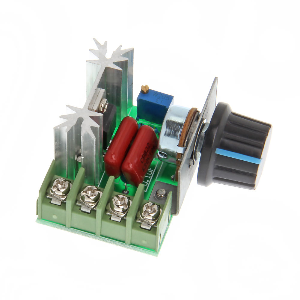

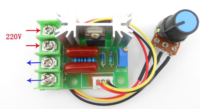

Hi zusammen, bin leider Einsteiger, srry vorab falls die Frage unter eurem Niveau sein sollte. Habe mir da einen China Dimmer besorgt, siehe JPG Wie schliesse ich den nun an wenn ich ein loses 220v Netzkabel mit Leitung und Minus habe, und dann eine lose Lampe mit zwei Anschlüssen? Der Dimmer muß ja dazwischen...? Also Leitung vom Stromkabel Kabel kommt bei IN (rot) rein und das Minus Stromkabel kommt bei OUT (blau) rein? Und das selbe mit der Lampe (wobei es hier egal ist wo Leitung und Minus reinkommt? Oder kommen Leitung und Minus des Strokabels beide bei IN (rot) rein? Danke
Sieht man ja eindeutig auf Deinem Bild! M. J. schrieb: > Wie schliesse ich den nun an wenn ich ein loses 220v Netzkabel mit > Leitung und Minus habe, und dann eine lose Lampe mit zwei Anschlüssen? Bei Wechselstrom gibt es kein Minus - auch kein Plus! Schließe einfach ein Netzkabel an die blau markierten Anschlüsse, die dimmbare Last an die mit blau markierten Ausgänge...
> Bei Wechselstrom gibt es kein Minus - auch kein Plus! > > Schließe einfach ein Netzkabel an die blau markierten Anschlüsse, > die dimmbare Last an die mit blau markierten Ausgänge... Und was ist mit rot...? verstehe nicht...? Wo kommen beide Kabel des Stromkabels hin und beide Kabel der Lichtquelle hin? Danke*
Sorry! Das Netzkabel kommt an die roten Anschlüsse (Pfeil nach innen), die Last (Glühlampe) dann an die blauen Anschlüsse (Pfeil nach aussen)
Mani W. schrieb: > Sorry! > > Das Netzkabel kommt an die roten Anschlüsse (Pfeil nach innen), > die Last (Glühlampe) dann an die blauen Anschlüsse (Pfeil nach > aussen) Alles Roger (":*** Besten Dank
Weil du dich selbst in deiner Post als "Einsteiger" bezeichnest: Betaetige das Poti nie ohne den Plastikdrehknopf,da keine galvanische Trennung vorhanden ist.
Toxic schrieb: > Betaetige das Poti nie ohne den Plastikdrehknopf,da keine galvanische > Trennung vorhanden ist. Gebe ich recht! Auch sollte das Gehäuse (falls aus Metall) geerdet sein, ebenso wie die Befestigung des Potis bei Kunststoffgehäusen...

Das Bild mit den Pfeilen ist doch eindeutig. Um das zu verstehen braucht man keinerlei Ausbildung. Wer das nicht versteht, sollte von solchen Dingen die Finger lassen.

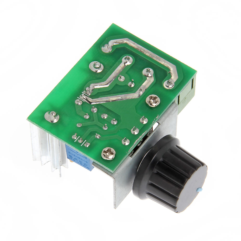

M. J. schrieb: > Kann ich den Dimmer auch als Lampendimmer anstelle eines Lichtschalters > in der Wand einbauen? Da hab ich ja nur zwei Kabel...,,Wird das gehen? Sicher! Auf Deiner Platine sind ja nur zwei Leiter zuständig für die Steuerung, die anderen zwei sind "durchgeschliffen"... Ein Bild von der Unterseite wäre jetzt der perfekte Abschluss...
Mani W. schrieb: > M. J. schrieb: >> Kann ich den Dimmer auch als Lampendimmer anstelle eines Lichtschalters >> in der Wand einbauen? Da hab ich ja nur zwei Kabel...,,Wird das gehen? > > Sicher! > > Auf Deiner Platine sind ja nur zwei Leiter zuständig für die > Steuerung, die anderen zwei sind "durchgeschliffen"... > > Ein Bild von der Unterseite wäre jetzt der perfekte Abschluss... Verstehe..., hier das Bild von unten... Beim rechten Bild sind die zwei linken Klemmen IN, die zwei rechetn OUT

Die zwei inneren Anschlüsse entsprechen einem handelsüblichen Dimmer mit zwei Anschlüssen, mehr brauchst Du nicht in der Schalterdose...
Mani W. schrieb: > Die zwei inneren Anschlüsse entsprechen einem handelsüblichen > Dimmer mit zwei Anschlüssen, mehr brauchst Du nicht in der > Schalterdose... Also L Leitung wäre rot IN...?
Es ist egal, wie Du jetzt rot oder blau statt eines Lichtschalters einbindest, aber nur die inneren Anschlüsse nutzen... Die Pfeile für Ein/Aus können auch umgekehrt angeordnet sein... Da es sich um eine Phasenanschnittsteuerung handelt ist daher die Polung egal...

Man sollte darauf hinweisen das dem Teil die entsprechenden Entstörmaßnahem fehlen, also Funkstörungen und Störungen an anderen Geräten verursacht. Außerdem sollte es aus Sicherheitsgründen besser in China bleiben. Auch mit Plastikknopf bleibt das Poti eine Gefahrenquelle. Im Ernstfall stehst du mit einem Bein im Knast. Die Antwort drüben war hart und direkt aber eigentlich richtig, auch was die verwendung der Bilder angeht, auch wenn aus China eher keine Klage kommt.

Thomas G. schrieb: > Ob dieses Werk denn überhaupt für Netzspannung geeignet ist? Es steht "220 Volt" darauf, wir haben 230 Volt seit vielen Jahren, trotzdem wird der Triac das aushalten, oder? Ein Bild der Bezeichnung wäre gut... Nach dem Aufbau und den sichtbaren Bauteilen ist es eine "Wald- und Wiesenschaltung" - allerdings fehlt die Entstördrossel... Und ein "Snubber" hatte keinen Platz mehr...

M. J. schrieb: > Habe mir da einen China Dimmer besorgt, siehe JPG Toll. Sogar mit Hustenbonbons für unerwartete Licht- und Rauchzeicen! Dazu noch die unichtbaren Entstördrosseln.
