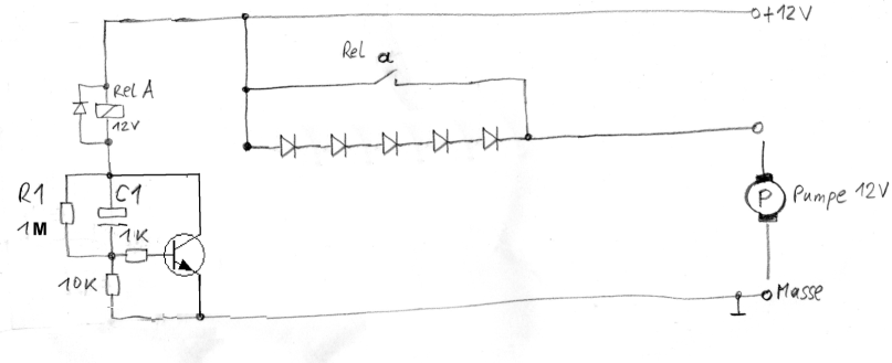

Nun braucht die Pumpe allerdings um sicher anzulaufen ca. 11V. Ich muss
also eine Schaltung integrieren die für die ersten 10 sekunden die
vollen 12V an die Pumpe liefert. Kann mir jemand erklären die ich sowas
an besten mache?
                     Dioden
+12VDC---+--->|--->|--->|--->|--->|---+---V+ Pumpe
         +--------- N MOSFET ---------+

von Christian M. (Gast)
Fetten Kondensator parallel zu Deinen Dioden, fertig!
Gruss Chregu
von Dergute W. (derguteweka)
Moin,
> Gruss Chregu
Wuerd' ich auch so machen. Und in der deLuxe Version noch einen 680 Ohm
0.25W Widerstand parallel zum Elko, dann kann der sich schoener
entladen, wenn abgeschaltet wird. Sonst koennts sein, dass der
"Einschaltpumpenboost" schwaecher ausfaellt, wenn man den Rechner bloss
kurz auschaltet.
Gruss
WK
von DerDa (Gast)
Danke für die Antworten!
                     Dioden
         |            + Elko          |
         |            ??? uF          |
                      680 Ohm
Wieviel uF braucht der Elko dann so ungefähr?
Hier nochmal die Eckdaten der Pumpe:
Im Betrieb 12V , 1,2A
Beim Start ca. 3A
Startzeit von 3-6 sekunden
von Sascha_ (Gast)
Der wird sehr groß.
Ich würds mit 10mF (16V) probieren und ggf. zum Elko in Reihe noch ein 1
Ohm Widerstand damit der länger Strom liefert.
Der Elko muss die Pumpe ja nicht allein für 6 Sekunden mit Strom
versorgen sondern nur die Dioden kurz überbrücken um die Pumpe
anzuschubsen.

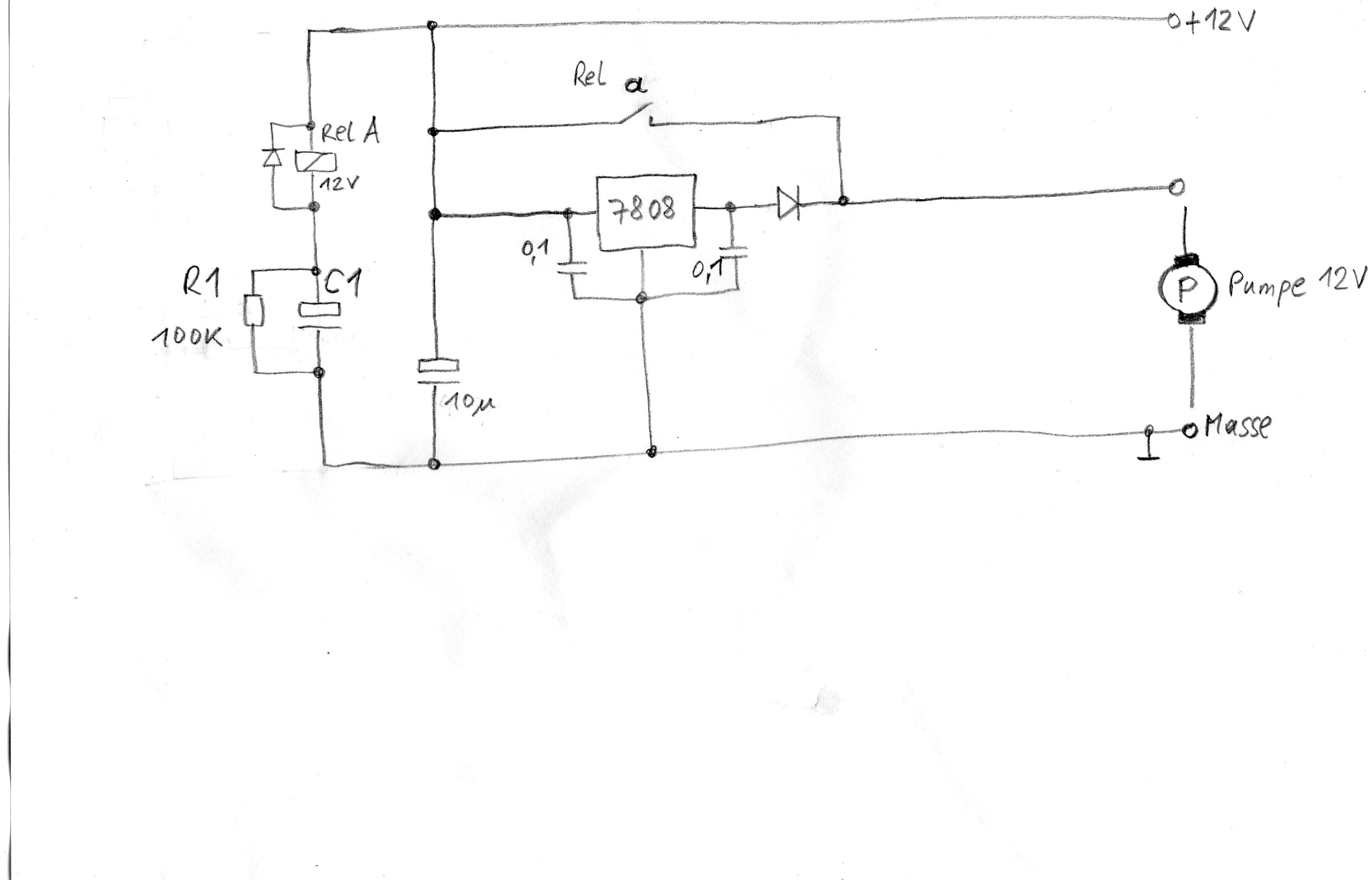

von Mani W. (e-doc)
Hier mal eine Lösung:
Je nach verwendetem Spannungsregler lässt sich die verminderte
Spannung einstellen...
Beim Anlegen der +12 V wird C1 über den Spulenwiderstand des
Relais geladen (je größer der Spulenwiderstand, desto weniger
C1 ist dann notwendig, um das Relais im angezogenen Zustand zu
halten) - wird sich so um 2200 bis 4700 µF handeln für einige
Sekunden...
R1 (100K) ist nur für die Entladung des C1 zuständig, um nach
dem Abschalten der Betriebsspannung von 12 V wieder einen
"Ausgangszustand" der Schaltung zu
gewährleisten...
Es geht so:
Nach Anlegen der 12 V ist der Elko C1 entladen, das Relais A zieht
an und schließt den Kontakt Rel a ,
der die vollen 12 V über den Spannungsregler schaltet und so die
Pumpe mit voller Leistung in Schwung bringt...
Das muss aber ausgetestet werden je nach Relais und Elko C1...
Irgendwann fällt das Relais dann wieder ab (C1 so weit aufgeladen,
dass die Haltespannung des Relais unterschritten wird) und dann
ist der 7805 mit der hinten folgenden Seriendiode zuständig für
die verringerte Spannung (Leistung) - Also, Ausgangsspannung minus
der Diodenspannung wäre dann die reduzierte Spannung an der Pumpe...
Mit einem einstellbaren Spannungsregler kann man sich dann genau
"hintrimmen"...
Ich hoffe, das hilft weiter

zu Mani W.´s Beitrag:
Super Schaltplan! Ist bis jetzt die einfachste Lösung. Kritisch ist nur,
das die Pumpe teilweise bis 2A verbraucht, was zu viel für so einen
TO-22 Linearregler ist. Ich nehme stattdessen dann wohl wieder Dioden.
Vielen Dank!
von Mani W. (e-doc)
> Vielen Dank!
Klar!
Statt dem Spannungsregler nimmst Du so viel Dioden,
bis es passt und ersparst Dir noch Spannungsregler, Elko,
2 Kondensatoren, Kühlblech...
Die Grundschaltung hast Du jetzt!
Aber lass uns dann auch wissen, wie Du es wirklich gelöst hast!
Das machen die Wenigsten...
Mani

von Mani W. (e-doc)
DerDa schrieb:
> Was ist damit gemeint?
Naja!
Du sollst uns die fertige Lösung zeigen...
von DerDa (Gast)
Achso. Klar, kann ich machen.
von Neandertaler (Gast)
Auch bei Mani's Schaltung kann man einen Transitor als
Kapazitäts-multiplier einsetzen und braucht für C1 dann nur noch
10µ...47µ.
https://de.wikipedia.org/wiki/Millereffekt
von Mani W. (e-doc)
> 10µ...47µ.
Sollte getestet werden, guter Ansatz für Kapazitätsverminderung...
DerDa schrieb:
> Ja, was fertiges wäre schon sehr einfach und günstig, aber ich möchte
> meiner PC-Kühlung nicht in die Verantwortung von so einem Ding aus der
> Bucht legen :) .
es gibt wie gesagt in der Glaskugel genügend Schaltungsbeispiele.
evtl || zur Pumpe auch eine Freilaufdiode setzen.
wer weiss, was die Pumpe beim Abschalten macht.
von oszi40 (Gast)
> 10µ...47µ.
Man sollte nur wissen, daß dieses Relais dann gähnend langsam umschalten
könnte. Also kräftige Kontakte oder bessere Lösung suchen.
Was ist damit gemeint? Evtl. dieses "Kontaktflattern" von dem Relais?
DerDa schrieb:
Das flattert nix.
Die Spannung an der Relais-Spule ändert sich langsam,
ob mit Kap-Multiplier oder mit 4700µ-Elko.
Abfallen tut der Kontakt jedoch schnell -
wenn die Haltespannung unterschritten ist.
(einem Neandertaler ähnlich, der an einem Ast hängt und dem langsam die
Kräfte schwinden)
Funken werden auch keine gezogen, da der Kontakt ja mit 4 oder 5 Dioden
überbrückt ist.
Pefektionisten und Ängstliche können natürlich auch ein Monoflop zum
Einsatze bringen,
z.B. mit CD4093 oder NE555 oder NPN+PNP.
Auch in diesem Falle bräuchte man nur einen kleinen Elko.
Der Snob, der garkeinen Elko will, programmiert sich einen µC als
Monoflop.

von Mani W. (e-doc)
Genau auf das habe ich gewartet, die Diode habe ich nicht eingezeichnet,
weil...
DerDa schrieb:
> Ich hätte eigentlich auch lieber etwas mit einem MOSFET als Schalter
> oder so gehabt, dann hat mann dieses klicken vom Relais nicht, und da es
> ja mechanische Bauteile sind, sind die auch nicht sooo zuverlässig wie
> irgendein Halbleiter.
10 hoch sechs Schaltungen sind nicht zuverlässig?
Ein Halbleiter wie Fet, Triac, Thyristor benötigt nur wenige Volt
zuviel mit entsprechender Anstiegsgeschwindigkeit oder auch
schlechter Ansteuerung, um in die ewigen Jagdgründe zu wandern,
allerdings dann funktionslos...
PWM - willst du nicht
dicken Elko - willst du nicht
anderen Behälter - willst du nicht
Relais - willst du nicht
> an besten mache?
>                      Dioden
dann nimm einen P MOSFET
(ein N MOSFET bräuchte nämlich mehr als +12V zum Aufsteuern am Gate)
welcher von einem 10-Sekunden-Monoflop angesteuert wird.
Kandidaten dafür wären z.B. CD4093 oder NE555

DerDa schrieb:
> Ist damit so etwas gemeint?
> http://www.elektronik-kompendium.de/sites/slt/0310121.htm
Ja.
Falls du die Pumpe mit Plus an die 12V legen kannst und die Diodenkette
zwischen Pumpe-Minus und GND, dann kannst du einen N MOSFET verwenden
und ihn direkt mit dem 555 ansteuern.
Der 555 braucht am Triggereingang pin2 noch einen Kondensator nach GND,
damit er beim Einschalten der 12V gestartet wird.
halt noch nen transi und vier widerstände spendieren und das zum
schmittrigger erweitern.
oder gleich nen cd4093 als monoflop verwenden.
