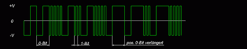

Die Digitalspannung ist eine Wechselspannung. Die kann man nicht
umpolen.
An welcher Schiene des Gleises sie anliegt, ist dem Decoder der Lok
egal, da sie von ihm gleichgerichtet wird.
Das heisst rumdrehen oder Anschlüsse an den Schienen vertauschen bringt
nichts.
Wenn die Lok einen Wagen zieht, wird sie ihn immer noch ziehen.
Wenn sie ihn schieben soll, muss das Richtungsbit im Digitalbefehl
geändert werden.
 Bei DCC: http://www.opendcc.de/info/dcc/beispiele.html
Ansonsten wäre Dir mit einer Drehscheibe geholfen.

Damit es die Verkäufer und der normale Eisenbahner auch verstehen,
spricht man hier aber von + und -. Wichtig wird das beim Einsatz
mehrerer Booster und bei Kehrschleifen. Ansonsten hat das eigentlich gar
keine Bedeutung.
Daß wir nicht umpolen, sondern die Phase um 180° drehen, bleibt dabei
aber unter uns.

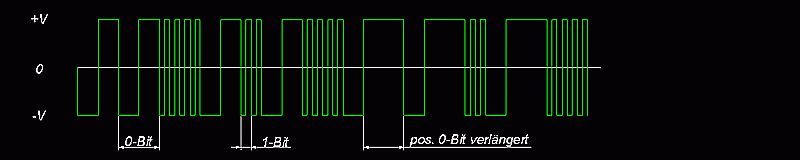

Das ist eine abschaltbare Sonderfunktion deines Dekoders. Damit kann man
sie auch auf analogen Bahnen fahren lassen. Ähnliches gibt es auch
andersrum. Dabei wird eine der beiden PWM-Flanken des DCC-Nullbits
verlängert. Dann läuft eine analoge Lok im Digitalkreis. Bei der verhält
sich Vor-/Rückwärts dann auch wie bei Zweischienengleichstrom gewohnt.
