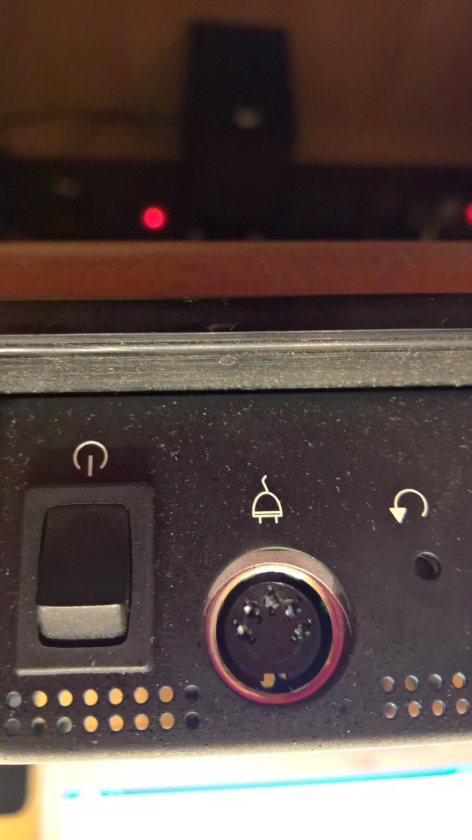

Hallo zusammen Ich habe mir da wohl ein etwas größeres Problem eingefangen. Ein Kumpel gab mir seinem Lüfterlosen PC. Sowas wie einen Panel PC. Er meinte, da ich doch eh zuviel Zeit hätte solle ich mal schauen ob ich für diesen PC eine Stromversorgung organisieren kann....naja, kann ja nicht so schwer sein dachte ich....hahaha....denkste. Hier das Problem: Der Spannungseingang wird durch einen 5-poligen DIN-Stecker gemacht. Eingangsspannung DC12V bis 28V. Hier meine Bitte: Hat jemand irgendeine Ahnung wie das Teil belegt ist. Innen sieht man nur das der PIN 1 und 4 (die beiden links) auf eine Lötstelle gehen, und 3 und 5 (die beiden rechts) auf eine andere. PIN 2 (der in der Mitte) könnte Masse sein. Nur welche Spannung liegt wo? Das Teil heißt: WLP-6821-10S Die Firma sitzt in Taiwan. Und auch nach ca. 5 Mails dahin habe ich keine Antwort von denen bekommen <- Hass Ich baue mir auch ein Netzteil. Ich muss nur wissen welche Spannung wo hin gehört. Wer kann helfen? Danke schon mal im voraus.

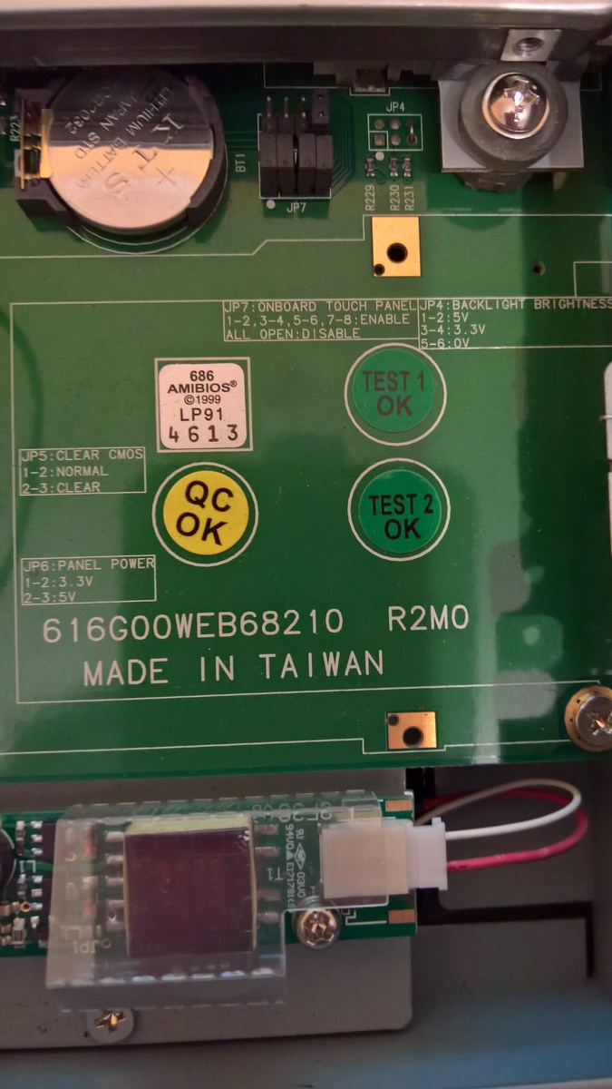

Ohne Fotos der Platine kann Dir hier auch niemand helfen. Aber: Falls das Ding nicht vom Lastwagen gefallen ist, steht die Belegung (hoffentlich) im Manual. Frag doch mal den Kumpel danach.
Nein. Nicht vom LKW gefallen. Aber in der Bucht gekauft und nicht gelesen das kein Netzteil dabei ist. Bilder von der Platine folgen... Gruss, H.

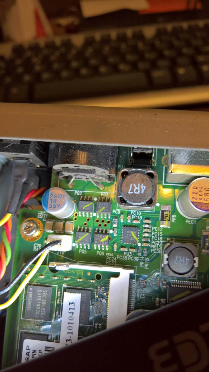

Du hast doch bestimmt ein Multimeter? Dann messe die Belegung einfach aus. Der Kondensator, der auf dem Bild Steckeransicht_innen zu sehen ist, dessen Polung kannst Du als Orientierung nehmen. Die blau eingefärbte Seite des Kondensator bezeichnet den Anschluss Minus/Ground. Drehe die Platine um und teste vom negativen Anschluss des Kondensators die Verbindung zur DIN-Buchse. Von dem Bild ausgehend nehme ich an, dass dies die beiden linken Pins der DIN-Buchse sind (von hinten gesehen). Die anderen beiden dann logischer Weise Plus/Vcc. Fertig! Das ist wirklich kein Hexenwerk.

zwar vom WLP-7821-19M aber koennte passen... siehe Seite 55 http://www.wincomm.com.tw/attach/product/20120502174310_u.rar

@Holzi Sorry das ich erst jetzt antworte....aber tausend Dank. Es passt alles. Super Job. Gruss, Harro
