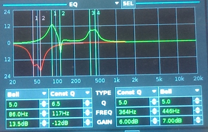

Jürgen S. schrieb: > Was die tun, ist, den Raum für den eingeschwungenen Zustand statisch zu > linearisieren und, der nicht der Standardbetriebsfall bei Musik ist. Das möchte ich mal anzweifeln. Zumindest aus der musikalischen Sicht ist der eingeschwungene Zustand sehrwohl der "Standardbetriebsfall". Nach ein paar ms transienten Sachen kommt im Normalfall wohl erstmal "lange" Zeit ein mehr oder weniger stehender Klang. Im Raum dauert das natürlich etwas länger, aber je nach Wellenlänge sollte das ja auch nicht ewig dauern. Außerdem erklärt ja nur der eingeschwungene Zustand Dinge wie Raummoden und Bassanhebung. > Bestenfalls reicht eine dynamische Basskorrektur, um die groben Probleme > des Raumes zu mindern, nicht aber grundsätzlich die Modenwirkung und das > Aufschwingen zu verhindern. Die Praxis zeigt aber, dass sich mit einem einfachen GEQ (=Filter) Raumprobleme deutlich mindern lassen. Zumindest die, die vordergründig wahrnehmbar sind. Wenn weniger Bass vorhanden ist, wird es eben auch nur wenig mehr... Bei der Optimierung der Einflüsse der Box kann ich dir aber nur zustimmen. Das zeitliche Verhalten wird man ohne weiteres nicht in Elektronik (Analog/Digital) ändern. Und wie du ja sagst spielt das hier mit eine entscheidenen Rolle. Gerade zur Raumkorrektur bin ich da mittlerweile sehr begeistert von DSP-Systemen. Meine kleinen Genelecs klingen am Schreibtisch in der Ecke quasi genauso wie am Boxenständer im Freifeld... Schöne neue Welt :-)
Luggi F. schrieb: > Gerade zur Raumkorrektur bin ich da mittlerweile sehr begeistert von > DSP-Systemen. Meine kleinen Genelecs klingen am Schreibtisch in der Ecke > quasi genauso wie am Boxenständer im Freifeld... Schöne neue Welt :-) wer mal ein Beispiel von Wellenfeldsythese mit Breitbänder gehört hat wird das völlig neu erleben, da ist alles andere unzureichend, da vergisst man alle Dolby DTS THX 11.2 Diletanten. https://www.ak.tu-berlin.de/menue/forschung/wellenfeldsynthese/
Luggi F. schrieb: > Jürgen S. schrieb: >> Was die tun, ist, den Raum für den eingeschwungenen Zustand statisch zu >> linearisieren und, der nicht der Standardbetriebsfall bei Musik ist. > Das möchte ich mal anzweifeln. Zumindest aus der musikalischen Sicht ist > der eingeschwungene Zustand sehrwohl der "Standardbetriebsfall". Das muss ich ausdrücklich bestreiten. Es gibt keinen natürlichen Tonverlauf irgendeines Instrumentes, der eine statische Lautstärke bringt. Selbst Synthesizer tun das nicht und wenn, sind sie künstlich moduliert. Spätestens im Masterkompressor werden einzelne Verläufe ungleichmässig, weil sie auf den Rest adaptiert werden. Insbesondere die knackigen Bässe, die Problemkinder der Lautsprecherentwickler, haben einen vollkommen kurvigen und unstetigen Amplitudenverlauf. Zudem sind viele Klänge künstlich oder natütlich verhallt, haben also Reflektionen drin. Deren Verlauf führt zu einem ständigen Addieren von Störungen, die die Amplitude des Quellsignals schon unkontrollierbar springen lässt. Manche Hallprozessoren, z.B. Lexicon, sind da nicht kalkulierbar, weil sie sogar zufällige Reflexionen einmischen.

Jürgen S. schrieb: > Luggi F. schrieb: >> Jürgen S. schrieb: >>> Was die tun, ist, den Raum für den eingeschwungenen Zustand statisch zu >>> linearisieren und, der nicht der Standardbetriebsfall bei Musik ist. >> Das möchte ich mal anzweifeln. Zumindest aus der musikalischen Sicht ist >> der eingeschwungene Zustand sehrwohl der "Standardbetriebsfall". > Das muss ich ausdrücklich bestreiten. Es gibt keinen natürlichen > Tonverlauf irgendeines Instrumentes, der eine statische Lautstärke > bringt. Genau betrachtet natürlich nicht, aber zumindest ausreichend um mit linearer Akustik was bewirken zu können. MaWin schrieb: > Jein. So ein ausmessen bringt eine Menge, nicht nur für einen sondern > für alle Punkte im Raum, weil erst mal die gröbsten Schnitzer > ausgebügelt werden Zumindest dem Teil vom Satz stimme ich nämlich zu. Grobe Schnitzer kann man wunderbar mit DSPs ausbügeln. Und wer schonmal den Frequenzgang einer Monitoraufstellung im Studio gesehen hat weiß, dass es da genug an groben Abweichungen vom Ideal gibt...
Luggi F. schrieb: > Und wer schonmal den Frequenzgang einer Monitoraufstellung im Studio > gesehen hat weiß, dass es da genug an groben Abweichungen vom Ideal > gibt... Tja, wurde ja alles subjektiv nach ramponierten Gehör eingestellt, DSP 'klingt' ja nicht.... Dabei gewöhnt sich ein Ohr an alles, sogar den richtigen Klang aus einem DSP und findet den dann richtig gut.
MaWin schrieb: > Tja, wurde ja alles subjektiv nach ramponierten Gehör eingestellt, DSP > 'klingt' ja nicht.... Neinein, da verstehst du mich falsch. Ich meine, dass ein Paar laut Datenblatt sehr gute (lineare) Monitore selbst in einem guten Raum bei guter Aufstellung immer noch die seltsamsten Frequenzgänge produziert. Und diese groben Abweichungen von der Nulllinie kann man eben auch einigermaßen per DSP/EQ ausgleichen. Das Bild im Anhang ist z.B. ein EQ im Abhörweg eines Studios, erstellt nach einem gemessenen Frequenzgang. So wie er ist bringt er subjektiv und objektiv eine Verbesserung!
