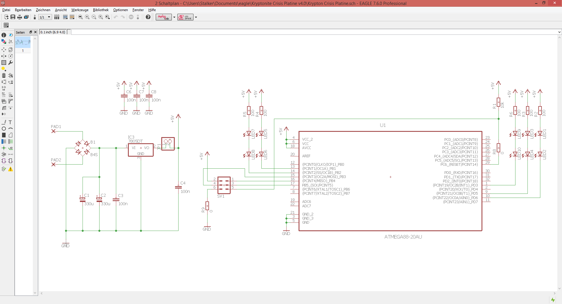

ich habe mir eine kleine Schaltung zum faden von LEDs zusammen
gebastelt. Das Programm habe ich bereits und läuft auch wunderbar auf
einem mega88 in der THT Bauweiße. Jetzt habe ich versucht das ganze via
eines USBasp über einen ISP Anschluss auf einen mega88-20au zu bekommen
aber leider bekomme ich immer wieder die Meldung daß das Board nicht
antwortet.
Habe ich vielleicht einen Fehler in meinem Schaltplan?
: Bearbeitet durch Admin
von Peter R. (pnu)
Höchstwahrscheinlich nicht. Du hast ja nur die Hardware (insbesonders
das board) geändert, nicht den Schaltplan. Der ist ja der gleiche wie
bei der THT-Version.

von Steffen P. (steffen_p)
Ich habe heute mal die Pinbelegung durchgemessen (vom USBasp über das
Kabel zum yC), die passt. Die Spg.versorgung liegt auch überall an wo
sie soll.
Ich habe mir mal einen TQFP Sockel besorgt und das ganze über ein
Steckbrett versucht und selbst da passiert nichts bzw. kommt auch die
Meldung daß das Board nicht antwortet.

von Stefan F. (Gast)
> danach nutze ich einen 9V-Block.
Hoffentlich mit Spannungsregler. Ansonsten wird das die Ursache für das
Flackern sein.
Nachtrag: Sorry, hast ja einen Spannungsregler im Schaltplan. Der 7805
ist allerdings nicht gut, weil er mindestens 7V am Eingang braucht.
Deine Dioden führen zu weiteren 1,4V Verlust. Die Batterie muss also
knacke-voll sein (8,4V). Da 9V Batterien ohnehin sau teuer sind, ist das
ziemlich doof. Nimm lieber einen LDO Regler, zum Beispiel den LF33CV.
Den Gleichrichter würde ich bei Batteriebetrieb weglassen. Als
Verpolungsschutz eignet sich eher eine Diode, welche die Batterie bei
falschen Anschluss einfach kurzschließt. An der geht im Normalbetrieb
keine Spannung verloren, da sie nicht in Reihe zum Spannungsregler
liegt.
