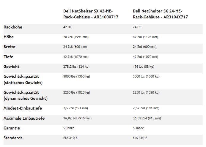

David .. schrieb: > Ja, gute Frage. Ich hab nicht wirklich ne Vorstellung was sowas kostet, > wenns dreistellig bleibt wäre das gut? Das geht locker. Es gibt sonst auch teureres, macht aber keinen Sinn. Wenn man teurere Rackgehäuse braucht, dann weiß man auch genau warum. Bei ICO gibt es günstige Stücke die bis 400kg vertragen: https://www.ico.de/19-zoll-serverschraenke kostet alles unter 330.-€ und den zerlegbaren Schrank kann man konfigurieren. Sonst rollbar, günstig und offen sind die Racks von DELL, die haben auch 24HE-Gehäuse für 680kg mit Rollen. Die kosten etwa 800.-€ und über 1000.- für die 42HE. Die Specs davon im Anhang. Bei den Teilen kann ich aus eigener Erfahrung sagen, dass die sehr gut verarbeitbar sind.
