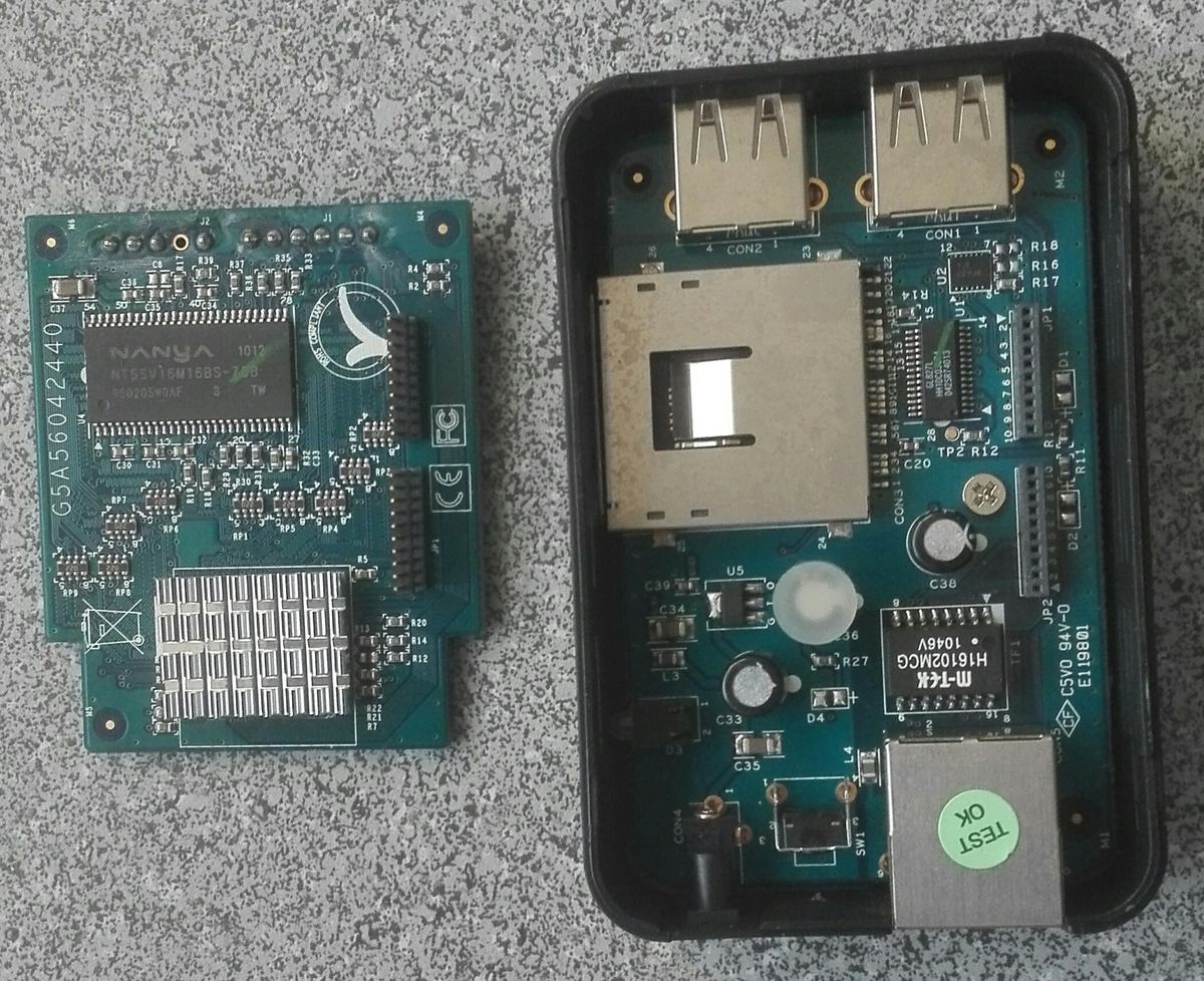

Hallo, ich habe hier ein kleines System das ich für einen Smarthome Test bekommen hatte. Da der zentrale Server weg ist funktioniert es jetzt natürlich nicht mehr. Man konnte damit bei Steckdosenzwischengeräten den Verbrauch messen und diese auch schalten (auch zeitgesteuert). Sind glaube ich z-Wave Geräte. Es hätte auch noch einen Smartmeter für den Zählerkasten gegeben. Der konnte bei mir allerdings nicht montiert werden. Meine Fragen: Was ist das für ein System ? Wo finde ich was man damit alles machen kann? Kann man das bestehende Programm auslesen um es zu ändern ? Wie kann man das Programmieren ? Mit den Nummern die draufstehen habe ich in Google und auch hier nichts gefunden. Besten Dank im voraus für Eure Hilfe Manfred

ManfredL schrieb: > Man konnte damit bei Steckdosenzwischengeräten den Verbrauch messen und > diese auch schalten (auch zeitgesteuert). Sind glaube ich z-Wave Geräte. Diesen Zusammenhang vermag ich bei dem abgebildeten Gerät nicht zu erkennen. Das sieht --rein von den Anschlüssen her-- aus wie ein USB-Device-Server oder ein USB-NAS mit einem Ethernet- und zwei USB-Anschlüssen sowie einem SD-Karten-Steckplatz.
Rufus Τ. F. schrieb: > sowie einem SD-Karten-Steckplatz. Also ich sehe zwei Kühlkörper aber keinen SD-Sockel.
Das große silberne neben den USB-Steckern ist am Gehäuse mit SD/MS beschriftet

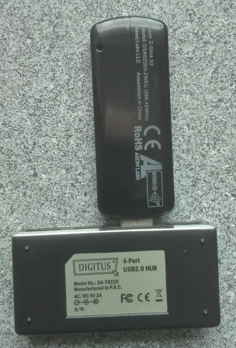

Über ein USB-Kabel wurde ein USB-Hub verbunden an dem ein Z-Stick S2 steckte (siehe Bild) Die beiden USB-Ports sind einer mit "USB Printer" der andere mit "USB Storage" beschriftet

Manfred L. schrieb: > Das große silberne neben den USB-Steckern ist am Gehäuse mit SD/MS > beschriftet Eben. Das ist der SD-Karten-Steckplatz. > Über ein USB-Kabel wurde ein USB-Hub verbunden an dem ein Z-Stick S2 > steckte > (siehe Bild) Und das USB-Kabel steckte am anderen Ende wo drin? In einer der mit "USB Storage/Printer" beschrifteten Buchsen? Und wohin führte das Netzwerkkabel?
Ja, USB-Kabel ging von einem der beiden USB-Ports zum USB-HUB mit dem Z-Wave-Stick. Das Netzwerkkabel ging zu meinem Internetrouter.

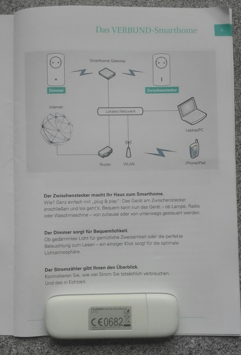

Der zentrale Server war im Internet (wahrscheinlich beim Verbund). Es war auch noch ein USB-Internetstick dabei. Ich habe auch noch die Anleitung gefunden. Da ist ein Schema drin. Siehe Foto

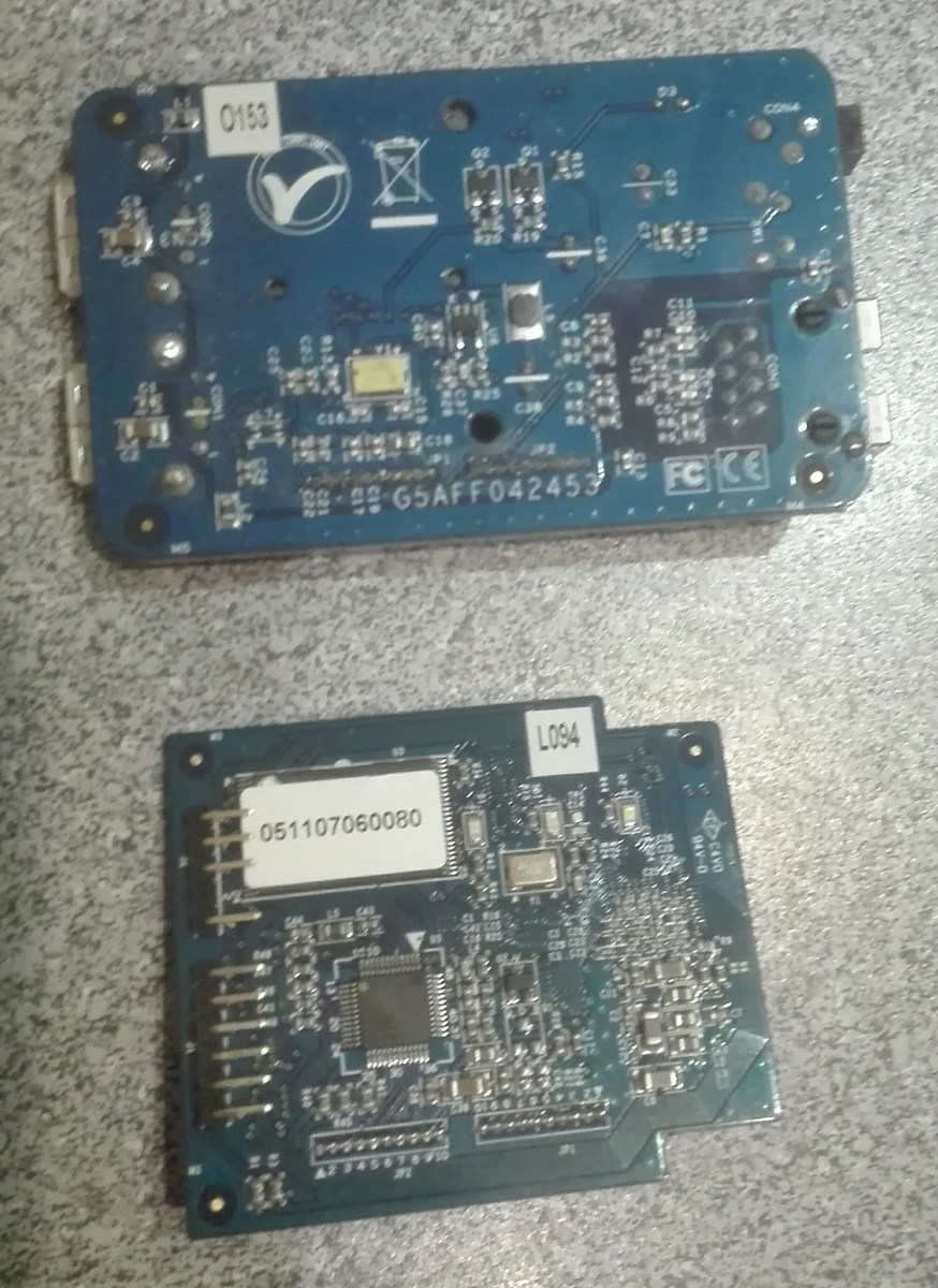

Das würde bedeuten, daß das Ding, das ich für einen USB-Device-Server halte, mit einer modifizierten Firmware ausgestattet wurde, um die Gateway-Funktionalität zu übernehmen. Das ist denkbar, denn in so einem USB-Device-Server ist im Grunde genommen alles drin, was für die Aufgabe benötigt wird, mit Ausnahme der Funk-Hardware, die als USB-Stick nachgerüstet wurde. Der Aufbau sieht nach frühem Prototypenstadium aus. In einer späteren Produktphase wird das sicherlich auf eigene Füße gestellt, d.h. auf einer eigenen Platine im eigenen Gehäuse untergebracht, mit integrierter Funk-Hardware, aber befreit um überflüssige USB-Buchsen und den SD-Karten-Slot. Um mit dem Ding irgendwas anderes anzufangen, muss man herausfinden, was genau da drin ist, und unter welchem Namen es normalerweise verkauft wird. Vielleicht erkennt man ja auf den anderen Seiten der beiden Platinen etwas, und wenn sich der Kühlkörper auf der Huckepack-Platine entfernen lässt, wird man den verwendeten Microcontroller identifizieren können. Mit dem Wissen lässt sich dann möglicherweise ein SDK auftreiben, um andere Firmware für das Ding zu schreiben. Ganz unwahrscheinlich ist das nicht, irgendwie werden ja die Entwickler dieses Prototypen auch ihre Firmware geschrieben und auf das Ding draufbekommen haben.
Und was willst Du jetzt eigentlich wissen? Was das dür ein System ist und was es können soll, steht wohl in der Anleitung. Falls Du wissen willst, was da für ein Prozessor drinsteckt, musst Du wohl oder übel den Kühlkörper runterpfriemeln... Auf der im Foto sichtbaren Seite gibt es keine Stecker, mit denen man den Prozessor mit anderer Software füttern könnte. Wie es auf der anderen Seite aussieht, weißt nur Du.
Das war wohl, wie rufus ja schon schrieb, einmal ein Printserver und NAS für eine USB Festplatte. Da wurde wohl einfach auf die vorhandene Hardware eine andere Firmware gespielt so das das Teil als Smarthome Gateway gearbeitet hat. Das wird wohl einfach ein kleines System ähnlich einer RPI sein. Wenn man da Unterlagen für findet könnte man das wohl für alles mögliche verwenden. Aber bei nur einen vorhandenen Stück lohnt sich da der Aufwand zum Preis einer RPI wohl nicht, außer als Hobby, Spaß oder Lernprojekt.
auf der Huckepackplatine sind Steckerpfosten drauf, mit der Nummer auf der Grundplatinenrückseite finde ich auch nichts im Netz. Ich habe das Ding eh schon Jahre herumliegen weil es abgedreht wurde. Ich dachte mir ich frag halt mal in die Runde weil es mir zum wegschmeissen zu schade war.
