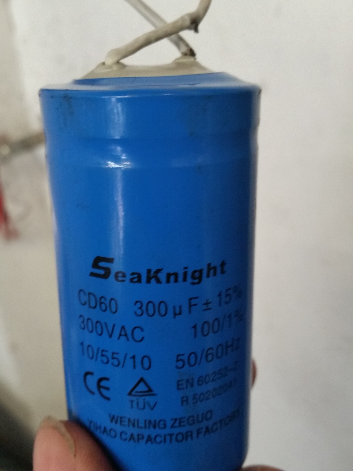

Hallo Leute, bei meiner Reifenmaschine tut sich nichts mehr. Erst kam
mit einem Mal Rauch. Ich habe sie dann aufgeschraubt und gesehen, daß
der Startkondensator sich leicht aufgebläht hat und beide
Verbindungskabel blanke Stellen und Berührungen hatten, warum auch
immer. Den Kondensator entfernt und getestet, aber es fliegt sofort die
Sicherung.

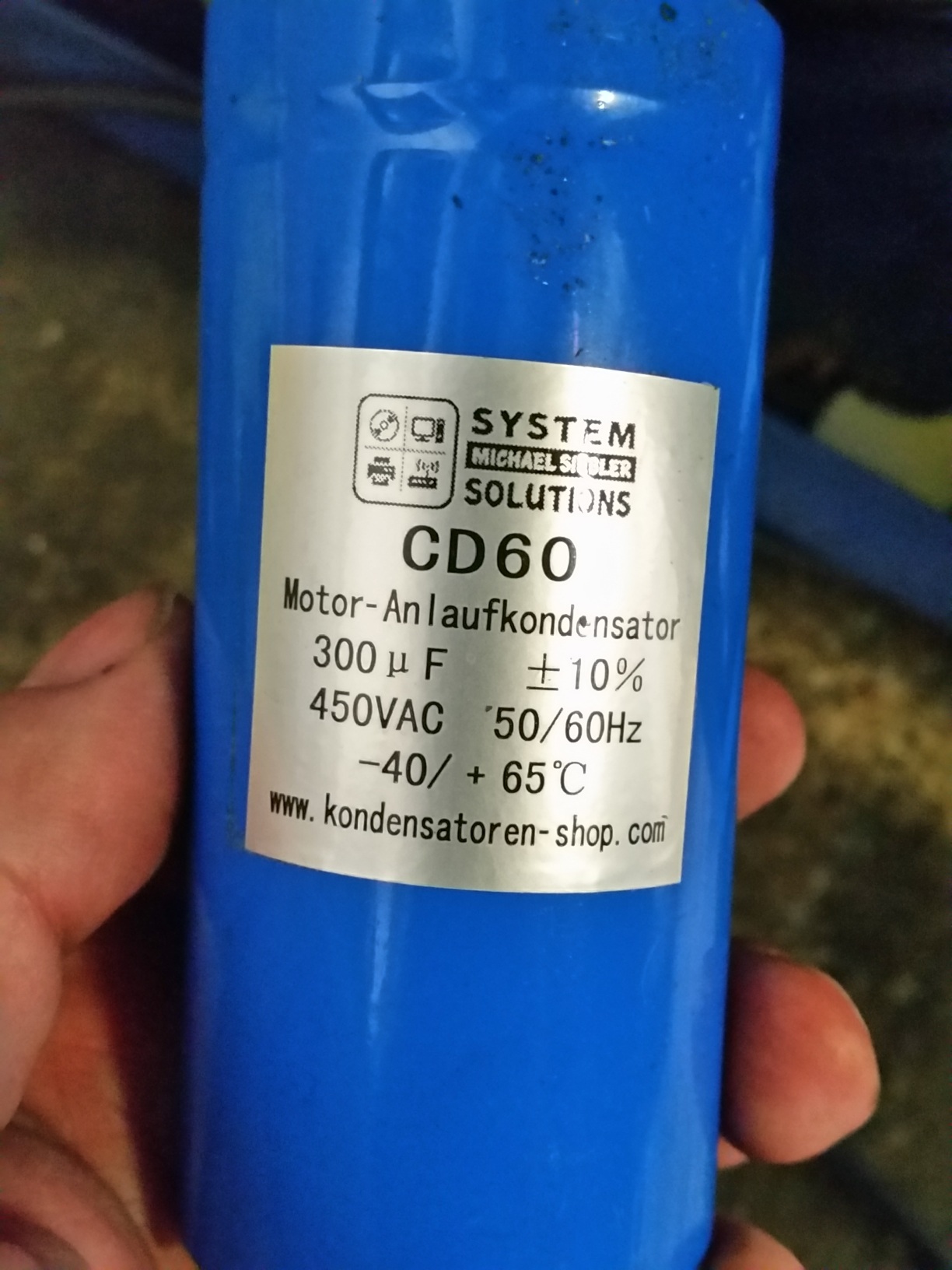

Ich habe mir dann einen Ersatz besorgt, auch CD60-Typ, auch 300müF,
allerdings 450VAC und nicht 300VA, aber mindestens doppelt so schwer.
Dann das blaue Kabel vom Kondensatur an das blaue Kabel der Maschine, wo
vorher der alte Kondensator dran war, dann das braune Kabel vom
Kondensator an der schwarze Kabel der Maschine, wo vorher der
Kondensator dranne war.

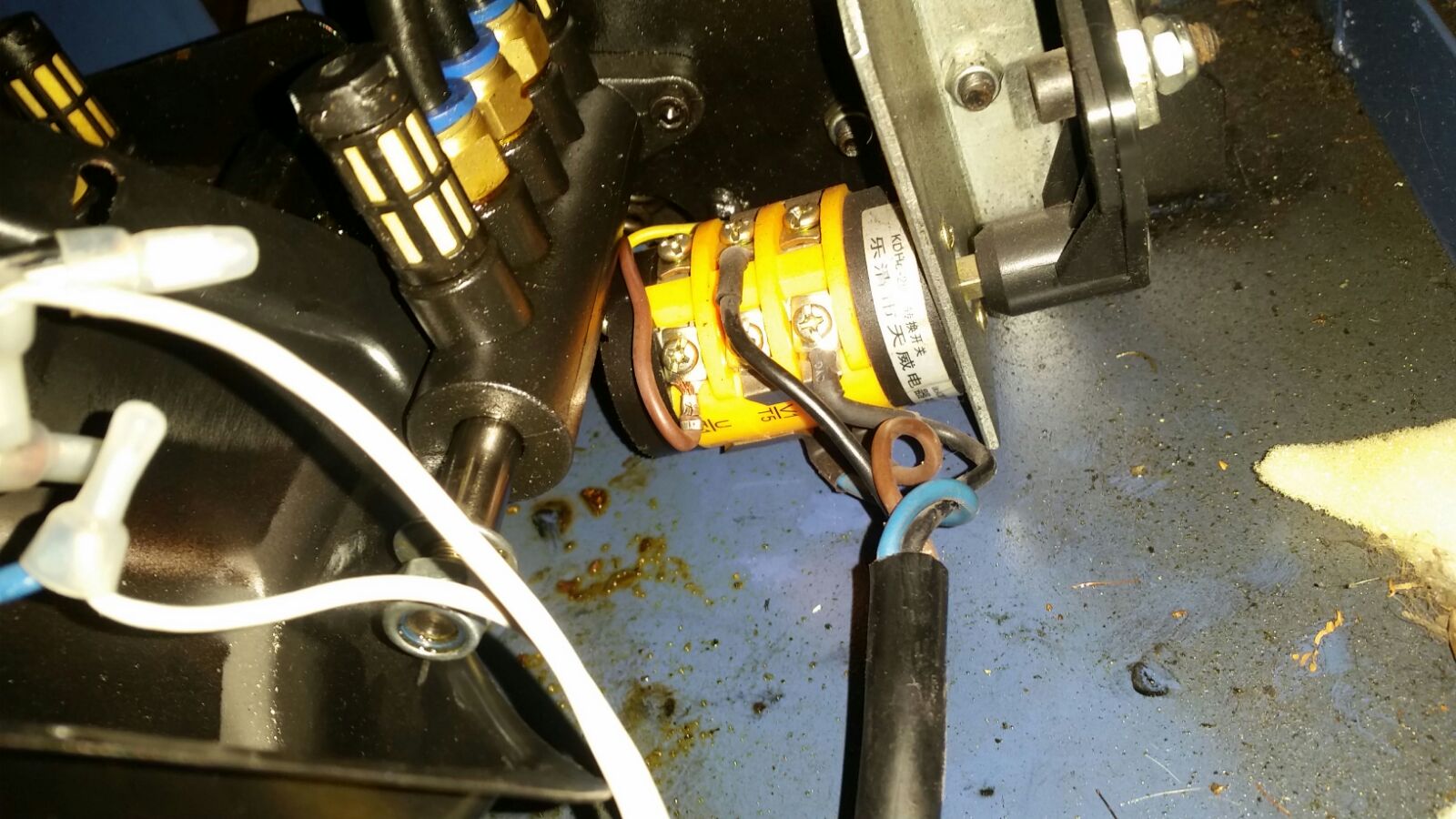

von Mechaniker (Gast)
ich hoffe man kann etwas erkennen..
von Cyborg (Gast)
Einen Drehschalter, ein Pneumatikventil, aber keinen Kondensator oder
Motor. Kein Zielwasser mehr da?
Wirklich 300 µF? Nicht 30?
450 Volt ist sicherer...
Gibt es ein Bild vom alten Kondensator?

von F. F. (foldi)
Gut aufgepasst.
Wenn er da den falschen hat, dann kann das schon das Problem sein.
Auch der auf dem Bild gezeigte Schalter könnte einen mitbekommen haben.
Ist nicht so leicht das ohne vor der Maschine zu sein, richtig zu
beurteilen.

Der Kondensator müsste eigentlich gleich sein. Oder habe ich da einen
Fehler gemacht? Der von Seaknight war der alte Kondensator

Der neue ist auf jeden Fall ein Anlaufkondensator. Ein Anlaufkondensator
darf aber nicht dauerhaft angeschlossen sein, sondern hat oft nur eine
mittlere Einschaltdauer (ED) von ein paar Prozent.
Beim alten Kondensator sieht man jetzt nicht ob das ein Anlauf oder
Betriebskondensator ist. Ich tippe fast auf Betriebskondensator, weil
(korrigiert mich bitte wenn ich falsch liege) ein Anlaufkondensator doch
nur beim anlaufen parallel zu einem Betriebkondensator geschaltet wird,
der TO aber nichts von einem 2. Kondensator schreibt.
Auf jeden Fall müsste man mal ein Bild vom Klemmbratt des Motors und dem
Typenschild des Motors sehen um mehr sagen zu können.

Nachtrag: Für einen Betriebskondensator ist das Teil aber mit 300µF
eigentlich zu groß.
Um was sinnvolles sahen zu können, bräuchte man definitiv mehr Bilder,
besser wäre jemand vor Ort, der sich mit solchen Motoren auskennt.
von michael_ (Gast)
Und die 300V~ des alten Kondensators sind auch verdächtig.
