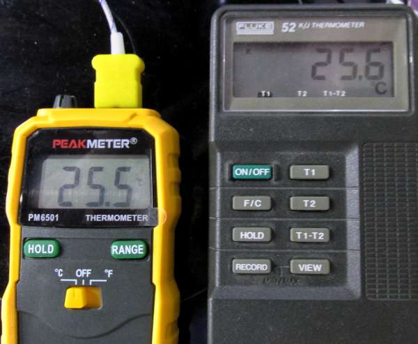

Manfred schrieb:
> Nimmst Du einfach mal eine Glühlampe und ein K-Thermometer *) und machst
> einen Testaufbau?
Uff, mal gucken, wo man sowas heute noch kaufen kann.

von Manfred (Gast)
Emile F. schrieb:
> Manfred schrieb:
> https://www.aliexpress.com/item/PEAKMETER-PM6501-K...
> Wie genau misst das (Präzision ist ja angegeben)?
Ich habe nur mal im Raum drei Fühler zusammengebunden und sehe keine
relevante Abweichung. Ich denke, K-Fühler haben konstruktionsbedingt
recht geringe Abweichungen.
Ich überlege, ob ich damit mein Bratenthermometer ablöse. NEIN, kommt
natürlich nicht in den Backofen!
