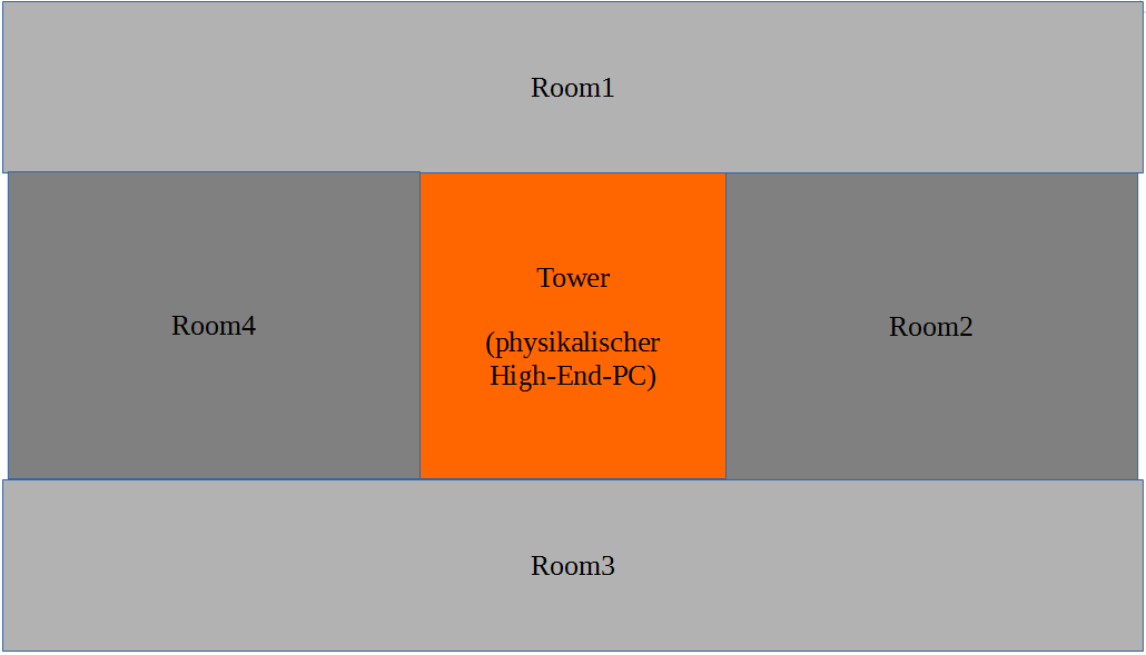

Hallo lobenswerte Gemeinde,
inspieriert duch das Video "7 Gamers - 1 CPU" vom wohl größten
englischsprachigen YouTube-Kanal im Bereich Technik, "LinusTechTips",
möchte ich mir nun solch ein System (jedoch mit "nur" 4 virtuellen
Maschinen) bauen, dieses sollte jedoch richtig produktiv sein.
Und damit kommen wir zum ersten Punkt:
LinusTechTips hat seine Bildschirme direkt nebeneinander stehen.
Bei einem Produktiv-System ist dies natürlich nicht so, die Bildschirme
sind je ~10 Meter vom Tower entfernt, in verschiedenen, von einander
getrennten Zimmern.
Und daher meine Frage(n):
Wie realisiert man die Verbindungen am Besten?
Als Erstes wäre hier an die Anschlüsse |Grafikkarte >> Monitor| zu
Denken.
Un dann noch an |USB & Audio >> Arbeitsplatz|, um es nicht zu Vergessen.
Ein 15 Meter langes HDMI-Kabel scheint wohl kein Problem zu sein, jedoch
denke ich mir, wäre die Verzögerung doch etwas zu groß...
Vor Allem was Gaming angeht.
Kennt hier jemand Alternativen?
Dann noch bezüglich |USB & Audio >> Arbeitsplatz|:
Audio sollte ja kein Problem sein.
Aber USB (3.0)? 15 Meter? Im Ernst?
1. Zuviel verzögerung
2. Zu langsame Datenraten
Was könnte ich hier am Besten machen?
Oder ist das Ganze Vorhaben bei solchen "weiten" Entfernungen zu
vergessen?
Wäre eine Raumplanung wie die im Anhang doch besser?

(15 m) / (0.75 * c) =66.712819 nanoseconds meinst du Echt die
Verzögerung merkst du?

Besser wäre es DU informierst Dich erst einmal über die physikalischen
Limits der von Dir vorgeschlagenen Schnittstellen.
Denken ist schwerer als man denkt. Die Verzögerung ist im ns Bereich...
Allerdings sind 4*15m HDMI in ordentlicher Quali schon fast ein
(Büro-)PC.
Zumal die 15m knapp sein könnten, will man Stolperfallen vermeiden.
Und: Du bräuchtest da passende Wanddurchbrüche für.
Aber man sollte sich auch das Video mit den technischen Problemen
anschauen. Ich hatte nicht den Eindruck dass das stabil lief, sondern
das es manchmal lief.

Man könnte auch DVI-Range-Extender nehmen. Die sind zwar auch nicht
billiger, aber damit sind auch deutlich größere Kabellängen kein
Problem, und man hat dünne Kabel. Ein vernünftiges 15m-DVI-Kabel ist
schon ein ziemlicher Prügel. Aus der Praxis weiß ich, dass selbst bei
Premium-Kabel nicht jeder Monitor damit klar kommt.
Ja, aber nicht so, wie du wohl denkst. Wenn du eine Taste an der
Tastatur drückst, wirst du nicht eine Weile warten müssen, bis der
Tastendruck durchs ganze Kabel gelaufen ist. Aber für's USB-Protokoll
könnten die Laufzeiten ein Problem sein.
Nö. Es wird einfach nicht funktionieren.
