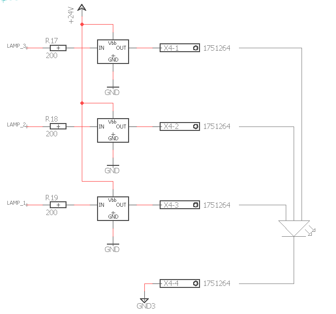

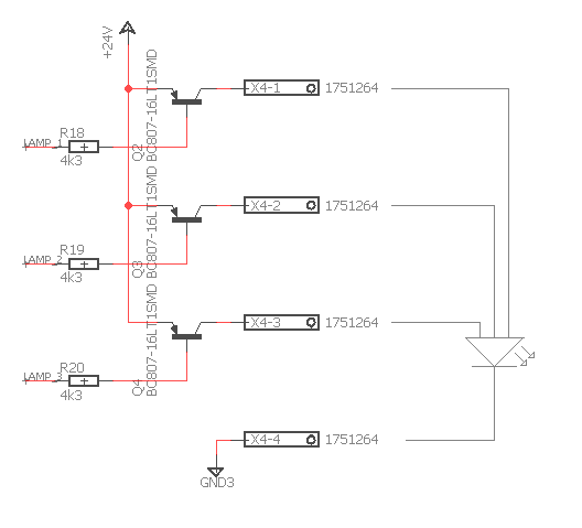

Hallo zusammen Wie kann ich 24V mit 3,3V schalten? Ich habe am uP Ausgang 3,3V und muss damit eine Lampe ansteuern, welche 24V max 120mA braucht. Die Bedingungen sind, dass ich Vcc schalten muss und nicht die Möglichkeit besteht GND zu schalten... 24V habe ich zu Verfügung, dass heisst ich muss Vcc wirklich nur mit dem uP an und ab schalten können. Mit Transistoren oder Fets bekomme ich mein Problem nicht gelöst. Entweder ich bin zu doof und meine Schaltungen funktionieren nicht oder es funktioniert einfach nicht. Wie kann ich mein Problem ohne Relais lösen? Optokoppler.. Transistor.. Fets.. Bitte zeichnet mir die Schaltung doch auf. Besten Dank!
Frida D. schrieb: > Bitte zeichnet mir die Schaltung doch auf. Nein. Aber du könntest dir mal den p-Channel Mosfet und den NPN Transistor ansehen. Zusammen mit 2 Widerständen ergeben die eine geeignete Schaltung.
Frida D. schrieb: > Bitte zeichnet mir die Schaltung doch auf. Gibt es doch schon gefühlte tausend mal hier im Forum. Z.B. hier: Beitrag "Re: MOS-FET"
Frida D. schrieb: > Ich habe am uP Ausgang 3,3V und muss damit eine Lampe ansteuern, welche > 24V max 120mA braucht. Die Bedingungen sind, dass ich Vcc schalten muss Nimm einen Highside-Switch. Fertig incl. Überlastungschutz und pipapo. Für die Suche mit Google: z.B. BSP752R
Frida D. schrieb: > Mit Transistoren oder Fets bekomme ich mein Problem nicht gelöst. > Entweder ich bin zu doof und meine Schaltungen funktionieren nicht oder > es funktioniert einfach nicht. Dann zeige doch mal was du hattest. Oder soll nur jemand deine Hausaufgaben für dich lösen? Oder schau mal hier: https://www.mikrocontroller.net/articles/Transistor
THOR schrieb: > Aber du könntest dir mal den p-Channel Mosfet und den NPN Transistor > ansehen. Zusammen mit 2 Widerständen ergeben die eine geeignete > Schaltung. Halte ich für ein Gerücht! Lothar M. schrieb: > Nimm einen Highside-Switch. Fertig incl. Überlastungschutz und pipapo. > Für die Suche mit Google: z.B. BSP752R Geht natürlich. Ist aber vermutlich mit Kanonen auf Spatzen geschossen. Das Ganze ist doch bestimmt eine Übungsaufgabe, oder? Deshalb schau Dir doch mal die oben genannten links an! Zwei Kleinsignaltransistoren (ein PNP (highside) und ein NPN) + Widerstände sollten hier reichen. (Emitterschaltung für den NPN ist auch möglich!)

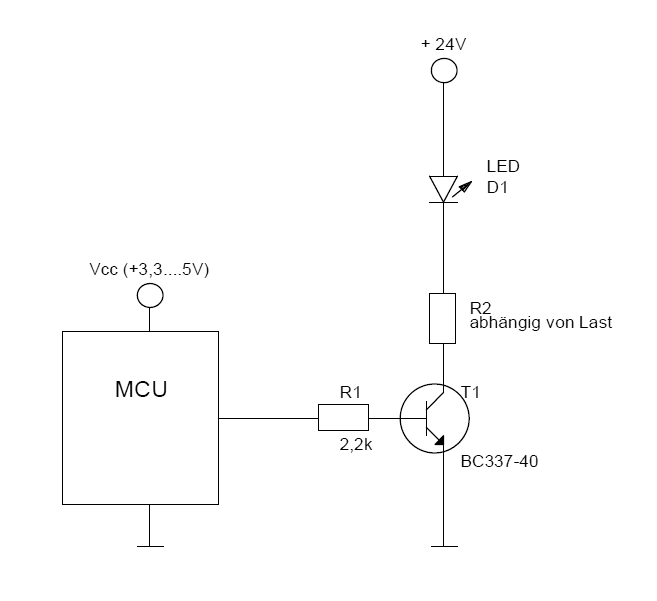

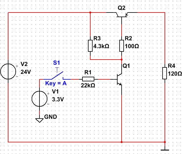

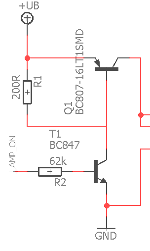

Ich habe mal ein paar screen shot hochgeladen. So wie auf den
Screenshots habe ich es auch in der Praksis probiert.
Dankeschön!
Das erste Bild schaut doch garnicht so schlecht aus, nur die Widerstandswerte würde ich nochmal überdenken. Bei 24V und 200Ω muss der NPN gut 120mA schalten, dafür dürfte der Basiswiderstand des NPN mit 62kΩ "etwas" zu groß sein. Mach R1 deutlich größer und R2 kleiner.
Q1 benötigt dringend einen Basiswiderstand, sonst fliegt Dir die Schaltung um die Ohren.
Ich sehe gerade Q1 ist ja auch ein Transistor und kein Mosfet. Dann geht das so nicht. Wenn du Q1 mit einen P-Ch.Mosfet ersetzt und die Widerstände anpasst sollte es gehen. Ansonsten schau dir das Beispiel im Artikel an.
basiswiderstand schrieb: > Q1 benötigt dringend einen Basiswiderstand Oder T1 einen Emitterwiderstand. Dann geht T1 nicht in die Sättigung und kann schneller abschalten...

> > Ich habe echt keine Ahnung mehr... Den Emitter von Q2 mit dem Kollektor tauschen und den Basiswiderstand R2 auf 1k vergrößern. Welcher Transistor soll Q2 sein? Für welchen Strom? Ist R4 die reale Last?
Lothar M. schrieb: > basiswiderstand schrieb: >> Q1 benötigt dringend einen Basiswiderstand > Oder T1 einen Emitterwiderstand. Dann geht T1 nicht in die Sättigung und > kann schneller abschalten... Nein, ein Emitterwiderstand bei T1 (in einer Größenordnung wie er gebraucht wird) hebt auch das Basispotential von T1 derart an: Da dort aber nur ca. 3.3 V (vor dem Basiswiderstand bei T1) zur Verfügung stehen, geht das hier nicht. Es bleibt (BJT vorausgesetzt) nur die Basiswiderstandslösung bei Q1. Nebenbei: Es ist auch angenehm, wenn die Transistoren einheitlich entweder mit Q oder T, also ohne diesen mix T/Q, bezeichnet werden .-) Also Q1, Q2 ist schon besser.
Bearbeitet durch User
Andrew T. schrieb: > Nein, ein Emitterwiderstand bei T1 (in einer Größenordnung wie er > gebraucht wird) hebt auch das Basispotential von T1 derart an: Da dort > aber nur ca. 3.3 V (vor dem Basiswiderstand bei T1) zur Verfügung > stehen, geht das hier nicht. Doch, das geht. Der Emitterwiderstand an Q1 stellt den Basistrom für Q2 ein, die Spannung fällt über die Kollektor-Emitter Strecke ab.
S. M. schrieb: >> >> Ich habe echt keine Ahnung mehr... > > Den Emitter von Q2 mit dem Kollektor tauschen und den Basiswiderstand R2 > auf 1k vergrößern. Welcher Transistor soll Q2 sein? Für welchen Strom? > Ist R4 die reale Last? Ahhh ja jetzt funktionierts^^ Öhm, R4 ist Ersatz für meine Lampe.. Kommt ungefähr her mit den 120 Ohm Q1 wäre: BC807-16L Q2 wäre: BC847 würde das so in der Praxis funktionieren?
Jörg H. schrieb: > Doch, das geht. Is so... ;-) Andrew T. schrieb: > Nein, ein Emitterwiderstand bei T1 (in einer Größenordnung wie er > gebraucht wird) hebt auch das Basispotential von T1 derart an Mit dem Emitterwiderstand kann ich optimal den für Q1 nötigen Strom einstellen. Der bildet nämlich zusammen mit den 3,3V und der BE-Strecke vom T1 für den Basisstrom des Q1 eine Konstantstromquelle. Und wie schon erwähnt: der Spannungsabfall von Ubq1=23,3V auf Ure=2,6V (bei angenommenen 0,7V Ube) fällt am linear betriebenen T1 ab. Man vergisst das, wenn man Transistoren nur noch im übersteuerten Schalterbetrieb vor sich hat... ;-) Frida D. schrieb: > würde das so in der Praxis funktionieren? Nein. Beim Q2 sind C und E vertauscht. Und der R2 mit 100 Ohm Widerstand sorgt für einen (rechnerischen) Basisstrom von mehr als 200mA, was 1. der Q1 nicht aushält und 2. der Q2 auch nicht...

Jörg H. schrieb: > Andrew T. schrieb: >> Nein, ein Emitterwiderstand bei T1 (in einer Größenordnung wie er >> gebraucht wird) hebt auch das Basispotential von T1 derart an: Da dort >> aber nur ca. 3.3 V (vor dem Basiswiderstand bei T1) zur Verfügung >> stehen, geht das hier nicht. > > Doch, das geht. Der Emitterwiderstand an Q1 stellt den Basistrom für Q2 > ein, die Spannung fällt über die Kollektor-Emitter Strecke ab. Bau es auf, und schau was passiert.
Lothar M. schrieb: > Mit dem Emitterwiderstand kann ich optimal den für Q1 nötigen Strom > einstellen. Der bildet nämlich zusammen mit den 3,3V und der BE-Strecke > vom T1 für den Basisstrom des Q1 eine Konstantstromquelle. > Und wie schon erwähnt: der Spannungsabfall von Ubq1=23,3V auf Ure=2,6V > (bei angenommenen 0,7V Ube) fällt am linear betriebenen T1 ab. Man > vergisst das, wenn man Transistoren nur noch im übersteuerten > Schalterbetrieb vor sich hat... ;-) Lies nochmal was T1 und Q1 waren, und wie sie jetzt bezeichnet sindsind. Dann fällt Dir Dein Fehler auf.
Matthias S. schrieb: > Da kommt nur aus > der Sicht des Emitters an der Basis eine 'negative Spannung' vor. Hi, hatte ja deswegen die Anführungsstriche bei "negativ" ganz bewußt gesetzt. Ist vielleicht mißverständlich formuliert, wenn man das mit Plus-Minus-Spannungsversorgung eines OPV vergleicht. Der PNP ist "verdreht". Kollektor an Minus. Also braucht auch Basis zum Durchsteuern Minus und nicht Plus wie beim NPN. Ganz grob gesprochen. So wollte das gemeint sein. Mittlerweile ist der Thread aber schon weiter. OK. ciao gustav
Andrew T. schrieb: > Bau es auf, und schau was passiert. Getan: Ja, was soll ich sagen, die Ausgangslampe blinkt im Takt der Eingangsspannung!? Bauteile BC327-40, BC547B, Emitterwiderstand 1. Ansatz: Ab in die Sättigung: hfe=50 -> R=668 Ohm gewählt 680 Ohm Ergebnis U CE sat = 200mV bei Lampenlast von 240mA 327 bleibt kalt, 547 wird lauwarm wie erwartet. 2. Darf auch ein bisschen weniger sein? R=1500 Ohm Ergebnis U CE sat = 500mV 327 wird warm, 547 bleibt kalt Je nach Last und tatsächlicher µC Versorgungsspannung wird der erforderliche Emitterwiderstand also in diesen Bereich sein! Und nun?
Andrew T. schrieb: > Lies nochmal was T1 und Q1 waren, und wie sie jetzt bezeichnet > sindsind. > Dann fällt Dir Dein Fehler auf. Da ist kein für mich erkennbarer Fehler. Ich zeichne mal die Schaltung einfach auf (mit den ursprünglichen Bezeichnungen und denen aus meiner Beschreibung):

S. M. schrieb: > Den Emitter von Q2 mit dem Kollektor tauschen und den Basiswiderstand R2 > auf 1k vergrößern. Welcher Transistor soll Q2 sein? Für welchen Strom? Man beachte die Leistung! Den Basiswiderstand würde ich auf 2k2 setzen, eine Verstärkung von 10 kann der PNP allemal. Selbst dann gibt das noch um 1/4-Watt. Der R3 4k3 soll den Transistor nur geschlossen halten, der kann gerne auf 47k hoch, um nicht unnötige 120mW zu verbraten.

Peter Hofbauer schrieb: > ich würde einfach einen Optokoppler nehmen Ich auch, ist die einfachste Lösung, nur 2 Bauteile: AQY212 + 470R Vorwiderstand für die LED.
Ich bin für den ITS4140N: nur 1 kleines Bauteil, kurzschlussfest, überlastgeschützt, keine Ansteuerleistung nötig und zudem noch recht günstig... ;-) http://de.farnell.com/infineon/its4140n/profet-pg-sot223-4/dp/1440814
Bearbeitet durch Moderator
Lothar M. schrieb: > Ich bin für den ITS4140N Das Teil sieht interessant aus. Kann man es aber vom µC mit 3,3V sicher abschalten?
Ich gebe zu bedenken, daß die o.g. Lösung mit 2 Transistoren am Einfachsten zu realisieren ist, weil man die Bauelemente dafür in jeder Schublade findet und nichts Anderes bestellen und kaufen muß. In Hunderten von Eprom-Programmiergeräten oder in HV-Programmiergeräten für AVR funktioniert das ohne Mühe. MFG Paul
Hubert G. schrieb: > Lothar M. schrieb: >> Ich bin für den ITS4140N > > Das Teil sieht interessant aus. Kann man es aber vom µC mit 3,3V sicher > abschalten? Die 1 Ohm Widerstand finde ich jetzt nicht so pralle, da kommt die PNP Lösung locker drunter.
Lothar M. schrieb: > Ich bin für den ITS4140N: nur 1 kleines Bauteil, Bist du dir sicher, dass der Pin 'IN' direkt mit einem µC / OC-Ausgang bedient werden kann? Stichworte "current controlled input" und "Schutzdioden" am µC-Ausgang.
HildeK schrieb: > Bist du dir sicher, dass der Pin 'IN' direkt mit einem µC / OC-Ausgang > bedient werden kann? Stichworte "current controlled input" und > "Schutzdioden" am µC-Ausgang. Ach verd@*%\, der hat ja gar keine Masse. Da bin ich auch schon drauf reingefallen. Da bräuchte man ja wieder den NPN... :-/ Dann doch der BTS4141N. Der hat tatsächlich den nötigen GND-Bezug.
Lothar M. schrieb: > Dann doch der BTS4141N. Ich bin jetzt einverstanden :-). Generell sind die intelligenten Switches schon sehr gut, wegen den Schutzmechanismen und weiteren Möglichkeiten wie Strommessung. Kein Problem mit Glühlampen, hohe zulässige Versorgungsspannungen Nachteilig war immer, dass die Strombegrenzung recht grob und nicht sehr scharf ist und im Übergangsbereich pulst und eben auf die thermische Abschaltung ausgelegt ist - das belastet den Halbleiter durchaus. Inzwischen gibt es welche (TI, vielleicht Maxim - zumindest angekündigt), die auch eine einstellbare Strombegrenzung (ein Konifg-Widerstand) haben. Die kommen meinem Idealbild ('intelligent') schon sehr viel näher ...
Hallo zusammen, Jetzt habt ihr mir echt weiter geholfen! Ich werde mit dem BTS4141N arbeiten.. Der gefällt mir echt gut. Gibt es noch was, was wichtig wäre zu wissen zu diesem Bauteil? Ich ändere jetzt meine Schaltung ab und schicke euch die Screenshots mit der neusten Lösung! Danke! Lieben Gruss Frida
