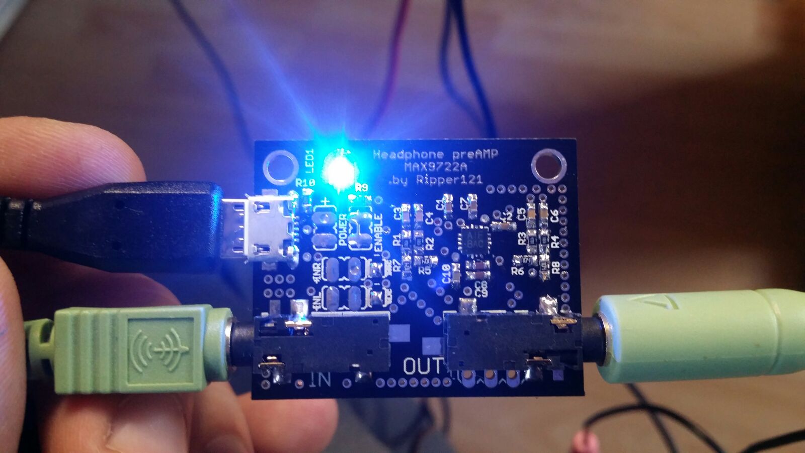

Ich habe ein 32Ohm Kopfhörer und kann den nicht auf voller Lautstärke an
meinem PC oder Handy betreiben. Des halbe habe ich mir hier mal ein
klein Verstärker zusammen gebaut auf der basis vom MAX97220. Ich habe
ihn noch nicht testen können aber hoffe das Layout/Schaltplan stimmt so.
Vielleicht habt ihr schon Erfahrung damit gemacht.
Habe im Datenblatt leider nicht genau raus lesen können wie ich die
Lautstärke einstellen kann (die verstärkung) aber ich kann es ja eh am
Gerät einstellen.
3.5mm Ein und Ausgang
Micro-USB Power 5V
Abmessung ~2x4cm
Hier der Link zum GIT:
https://github.com/ripper121/MAX97220-HeadAmp
Hier das Datenblatt:
https://datasheets.maximintegrated.com/en/ds/MAX97220A-MAX97220E.pdf

von Mw E. (Firma: fritzler-avr.de) (fritzler)
Muss man denn unbedingt so laut hören und alle anderen Leute in der Bahn
mit beglücken?
Die 5V ausm USB Port wollt man vllt noch LC sieben, da kommen viele
Störungen mit rüber.
von Stefan A. (ripper121)
Wollte es mit ner Power Bank betreiben. Sollten also keine Störung über
USB kommen.
Ne bin keiner der die ganze zeit mit Kopfhörer rum läuft. Nur für
zuhause.
von THOR (Gast)
> über
> USB kommen.
Das ist aber ne sehr optimistische Einschätzung. Da sind auch
Schaltwandler drin.
"Wide 2.5V to 5.5V Operating Range"
Also schnall doch direkt ne Lithiumzelle ran und bau noch nen kleinen
Lade IC dazu.
Noch sauberer geht die SPannungsversorgung dann nicht mehr.
Aber "nur ZUhause" und Batteriebetrieb widerspricht sich irgendwie.

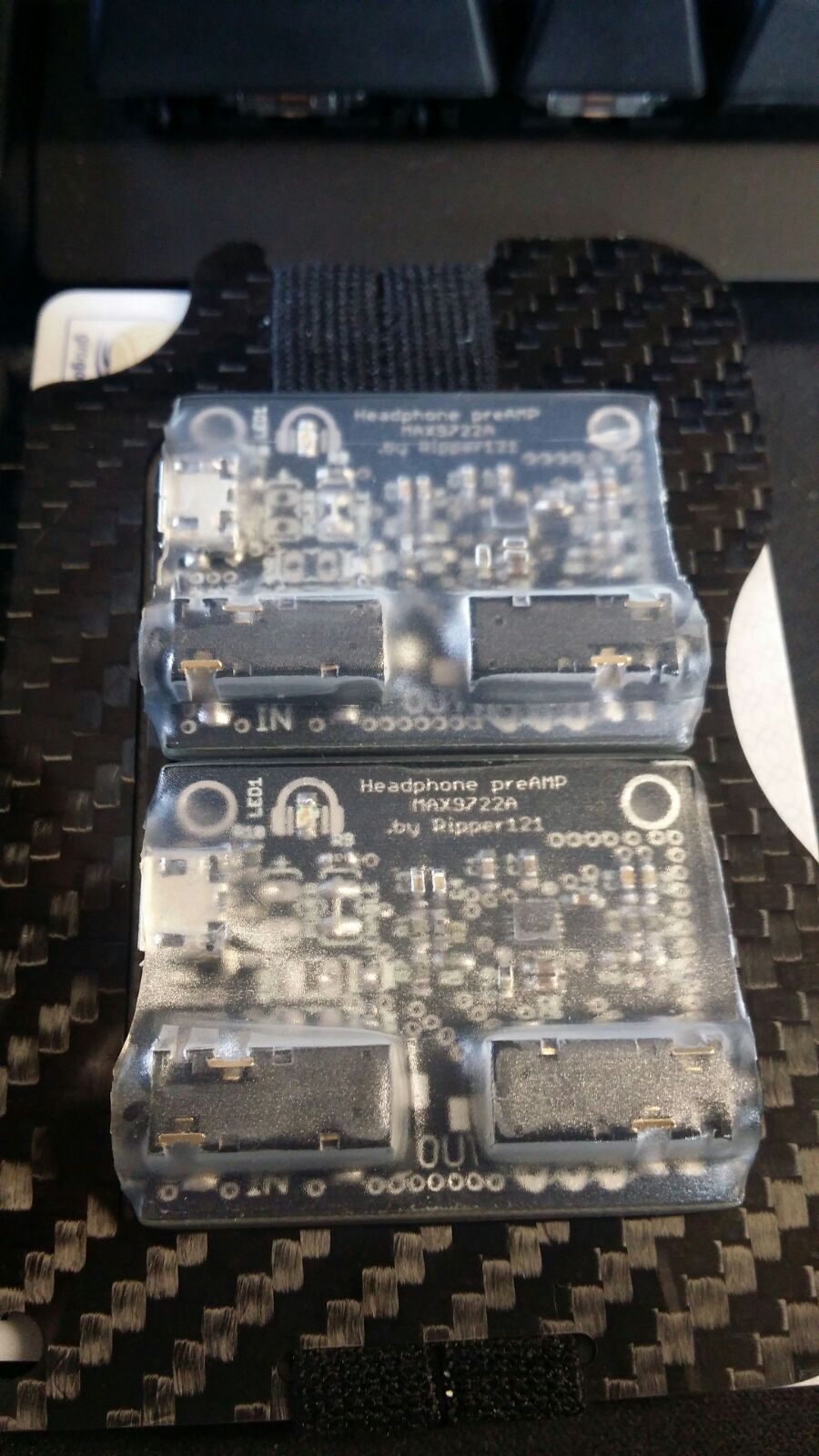

Habe die Platinen bekommen.
Habe noch 9 Übrig und würde die pro stück für 3€ + Versand verkaufen.
Cool :-)
Würdest 2 bestückte Platinen gegen 2 3D-gedruckte Gehäuse tauschen?
Designe ich Dir nach Deinen Wünschen, habe verschiedene Materialien und
Farben (PLA, ABS, Polycarbonat-ABS, nGen/Polyester, PETG). Das Material
kostet nicht so viel (so ein Gehäuse sind 25-50g = 2-3 Euro), aber das
3D-Design dauert immer seine Zeit. Bestimmt genauso viel wie die
Platinen bestücken, denke ich.
Ich habe kürzlich mal an sowas gearbeitet. Hatte es allerdings nicht mit
so einem all-in-one IC gemacht, sondern mit einem Audio-Opamp. Mein Plan
wäre gewesen den Lipo-Lader und die Lipozelle gleich mit einzubauen,
dazu bin ich dann nicht mehr gekommen, da hängt es gerade.
Hättest Interesse da noch eins weiter zu machen?
Habe selbst 3D Drucker (Ultimaker 2).
Ich kann dir aber den MAX bestücken und den rest lötest du selbst ein.
Kann dir die BOM mit schicken + Platine aber da müsstes du mir auch das
Geld für die Bauteile geben.
Die Verstärkung kannst du dann selbst über die Widerstände bestimmen.
von Conny G. (conny_g)
Hehe, auch Ultimaker 2+.
Wenn ich schon bestücke, dann ist komplett auch kein Problem :-)
Aber Platine + Bauteile ist schon eine Erleichterung. PM!
