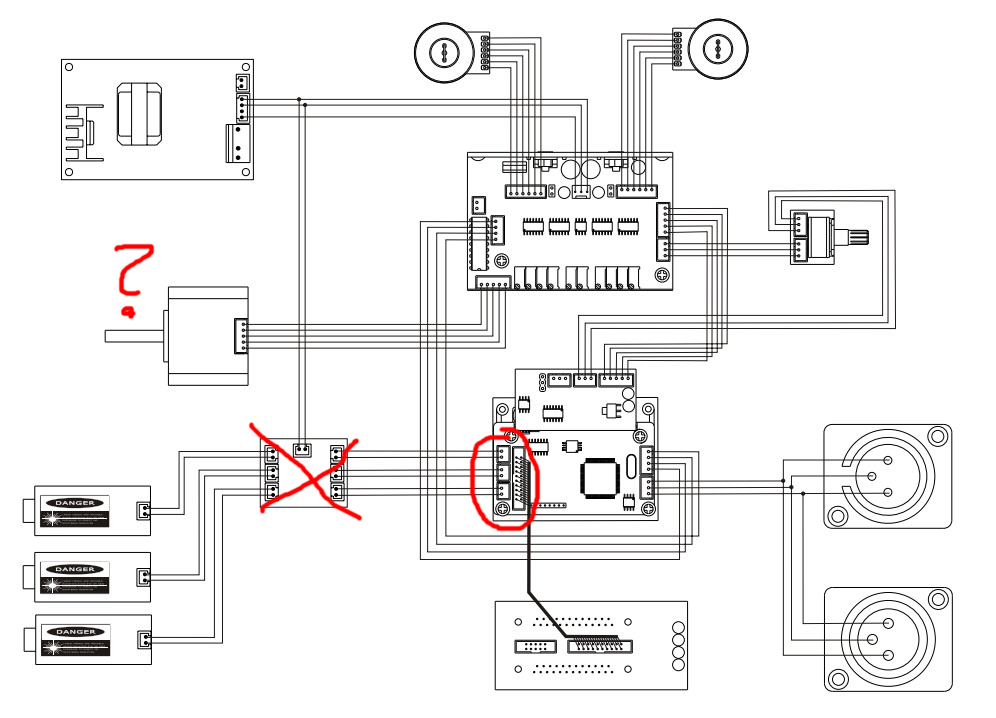

Hallo Ich habe einen billigen China Laserprojektor/Scanner gekauft. Wie http://www.dhgate.com/product/wholesale-30k-laser-galvo-galvanometer-based/391655632.html#sb1-6-1b;hot|0182709509 Von den Chinesen kann man natürlich keine Hilfe erwarten. Im Grunde funktioniert es schon. Einzug ein Problem besteht: wie schaltet man den Laser dunkel auf nicht sichtbaren Strecken? Ich habe einen Diodenlaser und mit MOSFET etc. kann ich den natürlich steuern. Anbei der Schaltplan. Die gezeigte Steuerplatine für die drei Laser ist nicht dabei. Wenn ich die Ein-/Aus-Steuerschaltung mit MOSFET an einen der drei Laserausgänge am Steuermodul (Kreis) anschließe, paßt es nicht. Da werden zwar Impulse ausgegeben, aber die sind nicht korrekt. Ich habe auch schon testweise mit anderer Software eigene einfache Muster als ILDA-Datei gemalt.
Hallo Lars, was sind das den für laser ? In wie fern unterscheiden sich die gemessenen laser pulse von deinen erwarteten laser pulsen ? Grüße
Ich will nur einen betreiben. Ich habe ein fertiges Modul mit Kühlkörper und Lüfter drauf. Spannung dran und leuchtet.
Hallo Lars, leider hast du damit keine meiner fragen beantworted, so ist helfen dann doch ehher schwer.. Was ist des denn für ein laser ? farbe? Und wie unterscheiden sich die pulse ?

Bei dem Preis ein 30k Galvo? Das halt ich mal für ein Gerücht aber mindestens eine Schamlose Übertreibung vom Chinamann. Normalerweise steuert dein Board mit dem uC den Lasertreiber so wie das benötigt wird. Im Übrigen werden Laserdioden mit einem Treibermodul betrieben der auch den richtigen Strom einstellt und auch die notwendige Schaltgeschwindigkeit beherrscht. Hier gibt es dann 2 Varianten, den Lasertreiber mit Ein- und Ausfunktion Damit kann man mit 3 LAsermodulen in Rot. Grün und Blau die Folgenden Lichtfarben mischen. Rot, Grün, Blau, Gelb, Cyan, Lila und Weiß. Oder aber man nimmmt Analogtreiber mit denen man je nach Spannung aus dem Controllerboard (wenn das Board das kann) mit den drei Lasern (fast) stufenlos Farben mischen kann. Das Timing zu ein und ausschalten der Laserdioden bestimmt das Controlerboard

laser2 schrieb: > leider hast du damit keine meiner fragen beantworted, so ist helfen dann > doch ehher schwer.. > Was ist des denn für ein laser ? farbe? Und wie unterscheiden sich die > pulse ? Keine Ahnung, was das für eine Diode ist ist auch so ein Billigteil. Angebl. 1W, blau, fest in einem Kühlkörper mit Lüfter drauf. Wenn man den abnimmt, sieht man eine kleine Platinenrückseite, die zwei Anschlüsse für Spannung, zwei für den Lüfter und zwei für die Diode (?) hat. Die Platine bekomme ich nicht raus. Keine AHnung, was da drauf ist. Ein anderer Weg: Wie nennen sich die Blank-Macher, die in den Lichtstrahl gebaut werden. Da gibt es doch so weit ich verstehe mechanische Blenden und optische Sachen. Bekommt man das billig beim Chinesen (unter welcher Bezeichnung)?
Lars schrieb: > Wie nennen sich die Blank-Macher, die in den > Lichtstrahl gebaut werden. Da gibt es doch so weit ich verstehe > mechanische Blenden und optische Sachen. Der "Blank-Macher" nennt sich Shutter.
aGast schrieb: > Der "Blank-Macher" nennt sich Shutter. Der 1W-Laserstrahl in Blau (denkbar ungeeignet für eine Lasershow) ist selbst auch ein "Blankmacher", wenn die Spieglein den aus Versehen ins Auge spiegeln und die Netzhaut wegkocht :-(
Dieter F. schrieb: > Der 1W-Laserstrahl in Blau (denkbar ungeeignet für eine Lasershow) 1W Blau ist mittlerweile Standard in den Projektoren der Laserfreaks. Meiner hat insgesamt RGB > 5W, wird aber nur outdoor oder in grosser Halle eingesetzt. Im WoZi funzeln bei mir < 1W RGB. Wichtig ist die Qualität der Galvos und eine vorhandene Safety, mit 1W und 5k Chinagezappel zielschiessen durchzuführen ist mehr als grob fahrlässig. Wie schaltet man den Laser dunkel? Die erste, wichtigste Möglichkeit ist per Modulation am (Spannungs-)Eingang des Treibers der LD (Konstantstromquelle). Das nennt sich "Blanking". Früher zu Zeiten der Gaslaser (i.e. ALC60) hat man das mit Galvos oder AOMs (Akusto-Optische Modulatoren) gemacht. Laserdioden lassen sich aber wunderbar über den Strom modulieren. Der Shutter dient nur als Blende, wenn gerad keine Show ausgegeben wird. Als Blanking ist er viel zu langsam. Am ILDA Stecker gibt es neben XYRGBI auch ein Signal für den Shutter.
