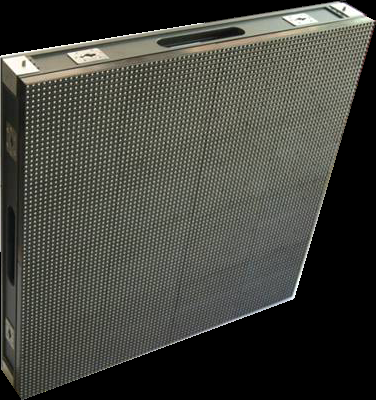

Hallo, bräuchte eure Unterstützung für folgende Projektumsetzung. Ich habe ein 120x 100 cm großes LED Display. Jetzt sollte darauf am rechten oberen Rand in einer Größe von 20X20 cm von einer externen Datenquelle ein sich immer aktualisierender Messwert eingespielt werden. Links davon sollte ein Festtext stehen. Der Rest vom Display, also 120x80cm sollte als Fläche für Firmenwerbung genutzt werden. Dazu möchte ich JPG Dateien vom Stick oder einer CD nutzen. Hat jemand eine Idee wie dies lösbar wäre oder ist der dafür zu betreibende Aufwand von Haus aus zu groß und damit uninteressant. Danke.....

Hallo, dein Messwerquadrat mit 20x20cm hat ja demnach nur 25x25px da kann man nicht all zu viel anzeigen. Vielleicht kannst du mal einen Typenbezeichnung nennen oder paar Bilder machen. Bei einer Auflösung von 150x125px sollte eine Ansteuerung schon möglich sein. Sascha
Was hast Du für eine Sending Card / Auf was basiert das LED-Modul ? Linsn? NovaStar? Die haben beide in Ihrer Software schon ein Playout-Tool drin, um genau das zu machen was Du willst google mal nach Linsn LEDStudio oder NovaCloud Selbst wenn Du eine andere Hardware hast, kannst Du trotzdem o.g. Software verwenden, die gibt den Inhalt eh nur auf dem Bildschirm aus Für die externe Datenquelle musst mal schauen, die können teilweise auch auf Datenbanken usw zugreifen
Sascha W. schrieb: > Hallo, > > dein Messwerquadrat mit 20x20cm hat ja demnach nur 25x25px da kann man > nicht all zu viel anzeigen. > > Vielleicht kannst du mal einen Typenbezeichnung nennen oder paar Bilder > machen. Bei einer Auflösung von 150x125px sollte eine Ansteuerung schon > möglich sein. > > Sascha hier ein Modul von 3 vorhandenen.
Die sehen alle so aus :-) Mach mal ein Foto von der Sending Card, oder welche Software verwendest Du um es einzustellen ?
Heinz schrieb: > Die sehen alle so aus :-) > > Mach mal ein Foto von der Sending Card, oder welche Software verwendest > Du um es einzustellen ? Sorry, es gibt noch keine Karte. Karte und Software möchte ich nach Abklärung der benötigten Anforderungen kaufen.

> Sorry, es gibt noch keine Karte. Karte und Software möchte ich nach > Abklärung der benötigten Anforderungen kaufen. Das Modul ist aber schon vorhanden? Dann hat es eine Receiver-Karte eingebaut, und Du brauchst unbedingt die dazu passende Sender-Karte und vor allem das richtige Config-File, sonst wirst Du dich sehr schwer tun (evtl. gehts auch direkt über die GigaBit-Schnittstelle eines Notebooks, aber Config-File brauchst auf alle Fälle)
Kannst du mal ein Bild von dem Modul machen? Also mit geöffneter Rückseite, dass man die Receiving Card sieht? Nahaufnahme von dieser wäre auch sehr hilfreich.
