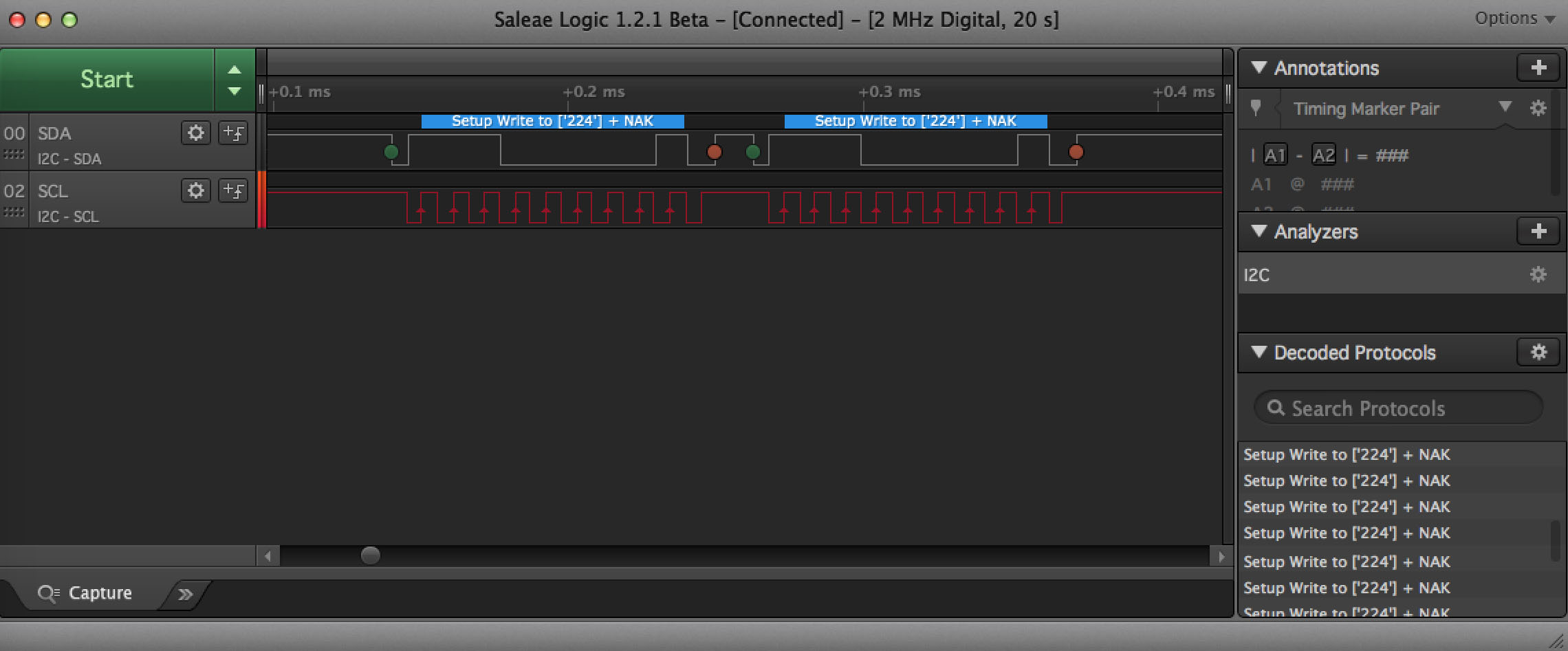

Ja, die liegen gegen die gleiche Masse an. Stephan S. schrieb: > Edit: Seltsam... Müsste da nicht auch irgendwann ein ACK vom Display > zurückkommen? Ich würde mal vermuten ja. Das NAK im Logic-Analyzer würde ich so deuten, dass kein ACK vom Display kommt. Aber da bin ich wie gesagt vorerst mit meinen I2C-Kenntnissen am Ende.

1. Als Erstes wird die sog. Primäradresse vom master gesendet, nur wenn sie vom Slave als sein eigenes erkennt wurde, zieht der Slave die SDA-Linie nach unten ,als ack. stimmt die Primäradresse mit der des slave überein? Hier wird zweimal nacheinander $E0 ausgegeben? 2. Änderungen auf SDA dürfen nur vorkommen wenn SCL auf low ist. Auf dem Scope ist dies nicht genau erkennbar. 3. Start und Stop sind auch zwischen den zwei Datenwörtern, es sind also zwei unabhängige Telegramme, mit denen $E0 ausgegeben wird. Es wäre ganz gut, eine Programmschleife zu schreiben, die inc... = 0....255 ausgibt, und beim Eintreffen eines ACK-Zustands stehen bleibt. Damit findet man heraus, welche Primäradresse der angeschlossene Slave hat. Oder halt per Hand alle möglichen Slave-Adressen durchprobieren, bis die richtige erwischt ist.
Als Erstes wird die sog. Primäradresse vom master gesendet (hier $E0=224). Nur wenn sie vom Slave als seine eigene erkannt wurde, zieht der Slave die SDA-Linie beim 9. Takt (pos. Flke) nach unten ,als ack. Stimmt die Primäradresse mit der des slave überein? Hier wird zweimal nacheinander $E0 ausgegeben? Das ist eigentlich sinnlos. Start und Stop sind hier auch zwischen den zwei Datenwörtern, es sind also zwei unabhängige Telegramme, mit denen $E0 ausgegeben wird. wenn das erste byte die Primäradresse sein sollte und das zweite Daten oder eine Sekundäradresse wäre das zwischen-stop-start natürlich falsch. Es wäre ganz gut, eine Programmschleife zu schreiben, die start,(inc.adr. =) 0....255, stop ausgibt, und beim Eintreffen eines ACK-Zustands stehen bleibt. Damit findet man heraus, welche Primäradresse der angeschlossene Slave hat. Oder halt per Hand alle möglichen Slave-Adressen durchprobieren, bis die richtige erwischt ist.
Danke für die Erklärungen! Mir ist gerade noch aufgefallen, dass die gemeldete Adresse (224) genau das doppelte der eingestellten Adresse ist (0x70 bzw. 112). Zufall? Entweder zeigt der Analyzer Mist an, oder... Die anderen Adressen (0x70 bis 0x77 sind möglich) habe ich übrigens auch ohne Erfolg ausprobiert. Es kommt kein Ack :-(

> Mir ist gerade noch aufgefallen, dass die gemeldete Adresse (224) genau > das doppelte der eingestellten Adresse ist (0x70 bzw. 112). > Zufall? > Entweder zeigt der Analyzer Mist an, oder... Das ist schon richtig. Die Adresse wird in den Bits 7..1 übertragen, Bit 0 ist das R/W-Bit.
Rainer B. schrieb: > Das ist schon richtig. Die Adresse wird in den Bits 7..1 übertragen, Bit > 0 ist das R/W-Bit. Ah, ok. Also geht tatsächlich die richtige Adresse auf den Bus. Da ich alle in Frage kommenden (0x70 - 0x77) ausprobiert habe, muss das Problem also ein anderes sein. Die Spannungen habe ich ja bereits gemessen, also sollte mit der Versorgung alles OK sein. Bleibt nur noch ein Defekt :-/ Dagegen spricht wiederum, dass das Modul vor einigen Wochen schon mal lief (an einem anderen Aufbau), und seit dem nur in der Ecke lag. Da sollte also nichts dran gekommen sein..

Peter R. schrieb: > Das MSB ist bei E0h eine 1 und bei 70h eine 0 I2C-Adressen sind bei der 7-Bit-Adressierung nur 7-Bit breit! Also 0x00-0x7f. Und da Adresse vor dem R/W bite gesendet wird, wird aus Adresse 0x70 plus Write-Bit genau 0xE0. Guckst du hier: http://rn-wissen.de/wiki/index.php?title=I2C#Aufbau_einer_7-Bit-Adresse

Peter R. schrieb: > bring den master halt mal dazu, ein 112dez = 70h auszugeben, sodass es > der analyzer auch anzeigt. Der Analyser zeigt nicht die Adresse an, sondern den Wert des Bytes. Wenn die Adresse 0x70 ist, muss folglich - je nachdem R/W - entweder 0xE0 oder 0xE1 übertragen werden. Was willst du da mit 70h?
Peter R. schrieb: > Als Erstes wird die sog. Primäradresse vom master gesendet (hier > $E0=224) Nö. Eine I²C Adresse hat nur 7 Bit. Rainer B. schrieb: > PullUp-Widerstände an SDA und SCL hast du eingebaut? Zumindest erkennt der LA Signale auf dem Bus. Der LA zeigt 2x STA + Adresse 70h + Write + NACK + STO Das ist soweit korrekt, wenn die Adresse stimmen sollte. (Zumindest vom Controller aus) Und dann sollte das Display auch antworten. Dass es falsch angeschlossen ist, sagst Du, ist auszuschließen. Spannung hat es auch. idR. sollte das Display 3,3V auch als H interpretieren. Borislav B. schrieb: > https://learn.adafruit.com/adafruit-led-backpack/... Ähm, ist das so ein Ding zum selber zusammenbasteln? Was ist das für ein Controller darauf? Benötigt der Software? Wenn ja, hat er sie bekommen? Wenn nein, hat das Ding eine Bezeichnung? Gruß Jobst

Borislav B. schrieb: > Connections for 3.3v Processors: > D -> SDA > C -> SCL > + -> 5v > - -> GND > IO -> 3.3v Wenn überhaupt, funktioniert das höchstens zufällig. High-Pegel an SCL und SDA muß laut Datenblatt mindestens 0,7*Vdd betragen, also >= 3,5 Volt.

Joa, mit einem alten Arduino Uno der hier noch rumflog tut es tatsächlich! Vorher hatte es zwar auch schon mal mit dem 3,3V Controller geklappt, aber das war dann wohl Zufall. Danke euch für die sachdienlichen Ratschläge! Dann muss ich mal schauen, wie ich aus den 3,3V des Controllers 5V mache ;-)
