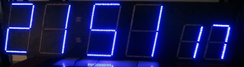

von Gerald B. (gerald_b)
Nimm eine Rolle LED Stripe und mache daraus die Segmente für eine LED
Anzeige. 120 LEDs/p.M macht 2,5 cm als kleinstmöglicher Abschnitt mit
mit 3 LEDs drauf für 12V. Ich habe mit 12,5 cm Segmenten 27 cm hohe
Zahlen gemacht und auf ein 30 cm Regalboard geklebt. Bei mir sind es 5
mA p. 2,5 cm, also 25 mA p. Segment.
von Jörg R. (solar77)
Hübsch, aber ich glaube so etwas sucht der TO nicht. Es sei denn er
betreibt das Display mit einer Autobatterie?
Verwendest Du eine blaue Filterscheibe?
Jörg R. schrieb:
Nö, das sind Stripes mit blauen LEDs, vergossen in transparenten
Silicon. War eine elende Frickelei, an jedem Segment die Lötstellen an
einem Ende freizulegen
