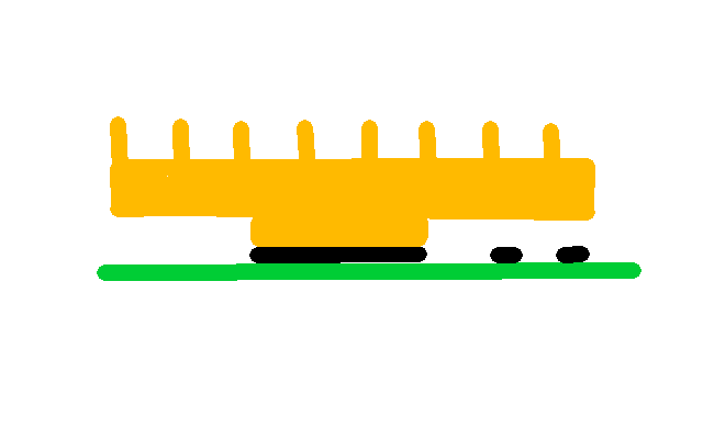

Also eine Stufe die derart beschaffen ist, dass deren unterste Fläche so klein ist, dass sie auf einen kleinen Chip draufpasst, aber oberhalb der Stufe der Kühlkörper eine viel größere untere Fläche hat? Sprich es geht darum, einen Kühlkörper zu verbauen, der den Chip überragt, aber selbst am überragenden Teil einen größeren Abstand zur Platine hat, so dass keine Kurzschlüsse oder ähnliches erzeugt werden. Gibt es solche Kühlkörper fertig zu kaufen?
Suchsr du sowas wie das auf dem bild ?
Ich habe mal ein Beispielbild gemacht, wie ich mir das vorstelle. Das Grün ist die Platine. Schwarz ist sowohl der Chip als auch zwei andere Bauteile, z.b. kleie Kondensatoren oder so, die sollen keine Verbindung zum Kühlkörper haben. Das Ockerne ist der Kühlkörper. Gut zu erkennen ist die Stufe auf der Unterseite des Kühlkörpers. Die bewirkt, dass er absteht von der Platine und keinen Kontakt zu den Kondesatoren hat, aber sehr wohl zum Chip. So etwas suche ich. Kann man so etwas kaufen und falls ja, wo?

Zero schrieb: > Ich habe mal ein Beispielbild gemacht, wie ich mir das vorstelle. Du kannst dir sowas natürlich als Strang pressen oder aus dem Vollen fräsen lassen. Wenn du nur ein Einzelstück brauchst, dann nimm einen flachen Kühlkörper und Wärmeleitpads evtl. mit einem dicken Kupferblech als Heatspreader dazwischen.
Bei Einzelstücken würde ich Dir klar empfehlen, ein Silikonpad dazwischen zu klemmen. Ich weiß gerade nicht, wie das genau heißt, aber diese Wärmeleitmatten gibt es mit mehreren Milimetern höhe. Das reicht für Hühnerfutter locker aus und wird auch bei 1000er-Stückzahlen noch verwendet, weil es immernoch billiger ist, einen Standardkühler zu "zweckentfremden" als einen Spezialkühlkörper zu verwenden oder gar einen eigenen anfertigen zu lassen.
Höchstens SMD-Kühlkörper, wahrscheinlich aber nicht. Wie auch in deinem Bildchen angedeutet, soll der Kühlkörper ja noch zusätzlich die anderen Bauteile überragen. Da es aber keine Einheitshöhe für SMD-Bauteile gibt, wirst Du Dich wohl mit einer "selbst"-gefrästen Ausführung zufriedengeben müssen.
Zero schrieb: > Also eine Stufe die derart beschaffen ist, dass deren unterste Fläche so > klein ist, dass sie auf einen kleinen Chip draufpasst, aber oberhalb der > Stufe der Kühlkörper eine viel größere untere Fläche hat? > > Sprich es geht darum, einen Kühlkörper zu verbauen, der den Chip > überragt, aber selbst am überragenden Teil einen größeren Abstand zur > Platine hat, so dass keine Kurzschlüsse oder ähnliches erzeugt werden. Du willst also das "KeepOut Area" des Kühlkörpers verringern ohne den Kühlkörper zu verkleinern? Bei deinem Vorschlag den Kühlkörper auf einen Sockel zu stellen kann aber gerade ein Hotspot entstehen. Ein Kühlkörper kühlt nur durch 3 Effekte: -Luftströmung (Konvektion) "transportiert" die Wärme vom aufgeheizten Kühlkörper ab -IR-Trahlung transportiert auch ohne Luft(-Strömung) warme ab. -kopplung mit Kupferfläche (thermisches Ground nutzt das PCB als Kühlkörper fur den Kühlkörper. Bei einem niedrigen Sockel (das was du Stufe nennst) entsteht aber ein Raum, in dem: -Keine/kaum Konvektion auftritt, (enger Spalt) -IR Strahlung auf den Verursacher (PVB, Bauteile hin reflektiert wird (und nicht weg) -der thermische Widerstand zum PCB durch die verringerte Fläche kleiner ist. Es kann also sein, das du den Hot-Spot nur verschiebst aber nicht sicher "entwärmst".
Gibt es schon, z.B. Fischer SK25: http://www.fischerelektronik.de/web_fischer/de_DE/K%C3%BChlk%C3%B6rper/A01/Standardstrangk%C3%BChlk%C3%B6rper/PR/SK25_/index.xhtml Da du aber nichts zu den Abmessungen und zum Wärmewiderstand schreibst, fürchte ich, dass jetzt das berühmte: ja, aaaaber... kommt.

trotzdem, nochmal: unter "Service" sind detaillierte Masszeichnungen, schon das *pdf reicht für das Maß: 1,5mm steht da.

Ich würde ja einen ollen CPU-Kühler aus Alu hernehmen und ein Alu-Klötzchen drunter schrauben, mit Wärmeleitpaste zwischen den Kontaktflächen und von der Rippenseite aus in den Klotz geschraubt, damit auf der IC-Seite eine glatte Oberfläche ist. Dafür braucht man an Werkzeug nur eine Bohrmaschine, Bohrer und Gewindebohrer...
Zero schrieb: > Ich habe keine Fräse. Es gibt auch Schraubstöcke und Feilen. Das Resultat sieht zwar nicht so schön aus wie ein gefrästes, aber da die malträtierte Seite des Kühlkörpers zur Platinenseite zeigt, sieht man das noch nicht einmal.
Zero schrieb: > Richtig ist lediglich, dass sich ein wärmeres Luftpolster als die > sonstige Umgebungsluft unter diesem Kühlkörper bilden könnte. Die wird > meiner Meinung nach aber immer noch unterhalb der Temperatur des > Kühlkörpers sein. > Sprich, der Kondensator wird, sofern es kein Elektrolytkondensator ist > von den 60 °C nicht sterben. Ja die Hoffnung das schon nichts passieren wird stirbt zu letzt. Ich wollte dich ledigliche darauf hinweisen, -das das "Unterschieben" von Bauteilen in den Spalt zwischen PCB und Kühlkörper die thermischen Belastung derselben erhöht. - der Kühlkörper weniger effizient arbeitet bei schlechterer thermischer Anbindung an das PCB Die Problematik scheint dir ja vertraut, dann treffen dich ja mögliche Entwärmungsprobleme nicht unvorbereitet. Vielleicht kannst ja später Messergebnisse/ERgebnisse für Kühlkörper etc. hier im Thread präsentieren, würde mich freuen.
