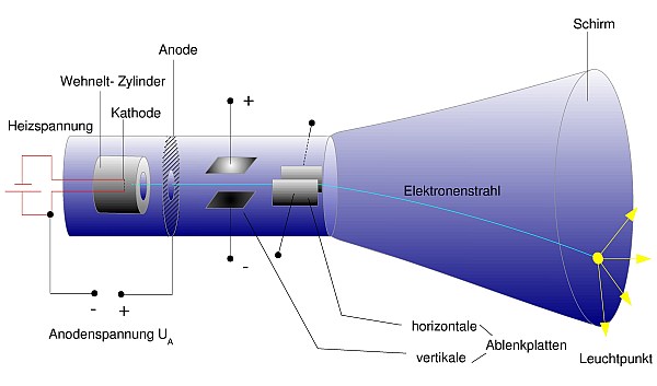

ich habe eine Frage zur Braunschen Röhre bzw. Kathodenstrahlröhre.
Vielleicht kann mir hier jemand weiterhelfen?
Hier wird das Funktionsprinzip erklärt:
https://www.abiweb.de/physik-ladungen-felder/elektrische-und-magnetische-felder/braunsche-roehre.html
Dort steht:
> Die an der Anode (positive Elektrode) befindliche Anodenspannung UA beschleunigt
> den Elektronenstrahl zur Anode, so dass die Elektronen eine hohe konstante
> Geschwindigkeit erreichen.
> Im weiteren Verlauf durchläuft der Elektronenstrahl den Bereich, in dem sich die
> vertikalen und horizontalen Ablenkplatten befinden.
Ok, die Anode ist positiv geladen und zieht somit das Elektron an, so
kommt es zur Beschleunigung. Mir ist aber nicht klar, warum die
Elektronen durch das Loch in der Anode durchfliegen. Eigentlich müssten
sie doch auf der Anode auftreffen und dort abgeleitet werden, so wie es
bei einer Triode auch der Fall ist, oder?

https://de.wikipedia.org/wiki/Wehneltzylinder
da wird es dann beschrieben...
und ja, ein Teil der Elektronen 'knallt' auch gegen die Anode... Schwund
ist überall :)

Einige landen auch auf der Anode, aber ein ausreichend großer Anteil
"trifft" die Anode da wo das Loch ist und geht damit durch und fliegt
weiter.
Du musst dir nur mal die Richtung des Feldes ansehen, erst im "letzten
Moment" "sehen" die Elektronen überhaupt das Loch in der Anode als
Feld-Änderung, dann ist es schon zu spät um abzubiegen.
(Alles sehr bidlich gesprochen)

Es sollte auch erwähnt werden, dass der Leuchtschirm ebenfalls auf
Anodenpotenzial liegt, sonst lädt er sich bald negativ auf und dann wird
er zunehmen dunkler, da Elektronen wieder abgebremst werden.
Eine konstruktive Lösung des Problems war es auch, den kegelförmigen
Teil der Röhre von innen mit Graphit (Aquadag) zu beschichten. Durch
Sekundär-Emission wurden die Elektronen vom Leuchtschirm abgeleitet.

Sandmann schrieb:
> Eigentlich müssten sie doch auf der Anode auftreffen
Nein, dort ist ja ein Loch drin. D.h. sie sehen vor der Anode noch das
starke elektrostatische Feld der Gesamtanode, und dann, am Punkt der
höchsten Feldstärke, treffen sie eben auf nichts, haben aber kinetische
Energie mit der sie es schaffen, wieder aus dem Feld zu entkommen.
Gäbe es keine weitere Nachbeschleunigung durch die sehr hohe Spannung am
Bildschirm könnte aber auch ich mir vorstellen, daß sie wieder langsamer
werden bis sie umdrehen und von hinten auf den Wehnelt-Zylinder
aufschlagen (oder noch mal durch's Loch fliegen und weider umdrehen).

Hä? Der Wehnelt-Zylinder ist doch durch die Anode abgeschirmt. Das Loch
ist so klein, dass der Felddurchgriff gering ist. Eigentlich müsste die
Anode daher Schirmgitter heißen.

Doch ich lese schon mit, allerdings hat es etwas gedauert, bis ich
wieder antworten konnte.
Ich war der Meinung, dass die Elektronen über die Anode abgeleitet
werden müssten, weil das die einzige Möglichkeit wäre, den Stromkreis zu
schließen. Mir war davor nicht bewusst, dass die Leuchtschicht der Röhre
auch auf Anodenpotential liegt und dass die Elektronen dort ebenso
abgeleitet werden können. Das ist unter dem Link, den ich in meinem
Anfangsthread gepostet habe nicht gut erklärt.

Das werden sie auch, aber halt nach dem Aufschlag auf die
Leuchtschicht.
Das allerdings nur bei Röhren ohne Nachbeschleuniger.  Ansonsten
fallen sie natürlich in diesen 'rein.

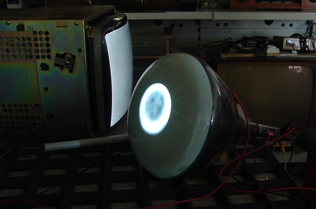

> bei einer Triode
Ich habe einen englischen Fernseher mit einer Triode als Bildröhre.
Es ist die CRM92 von Mazda. Deshalb hatte ich mir den Fernseher
auch besorgt.
Zum Testen der Röhre habe ich mir die Focusspannung aus
einem Monitor als Anodenspannung ausgeliehen und dieses
faszinierende Bild gemacht.
In diesem Zusammenhang muss ich Euch das einfach mal zeigen.
Man erkennt die emittierende Oberfläche der Katode
auf dem Bildschirm abgebildet. Ich habe meinen Augen
nicht getraut und staunte Bauklötze.
Schaut Euch mal den Hals der Triode ganz genau an.
Die Anode aus Glas verjüngt sich und ist mit
Aquadag bestrichen. Daran wurde dann der Rest
der Röhre mit Wehneltzylinder und Katode angeschmolzen.
Diese Stelle liegt dann unsichtbar in der Ablenkeinheit.
So genial einfach kann eine Bildröhre sein.

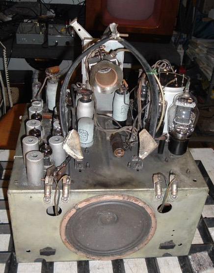

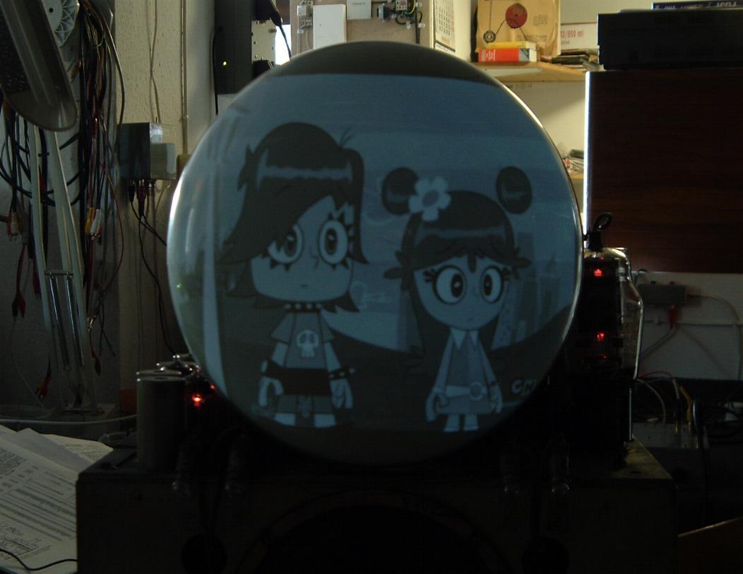

Normalerweise wird die Triode magnetisch focusiert.
Das zweite Bild ziegt sie dann im Ekco TS1105 im Betrieb.
