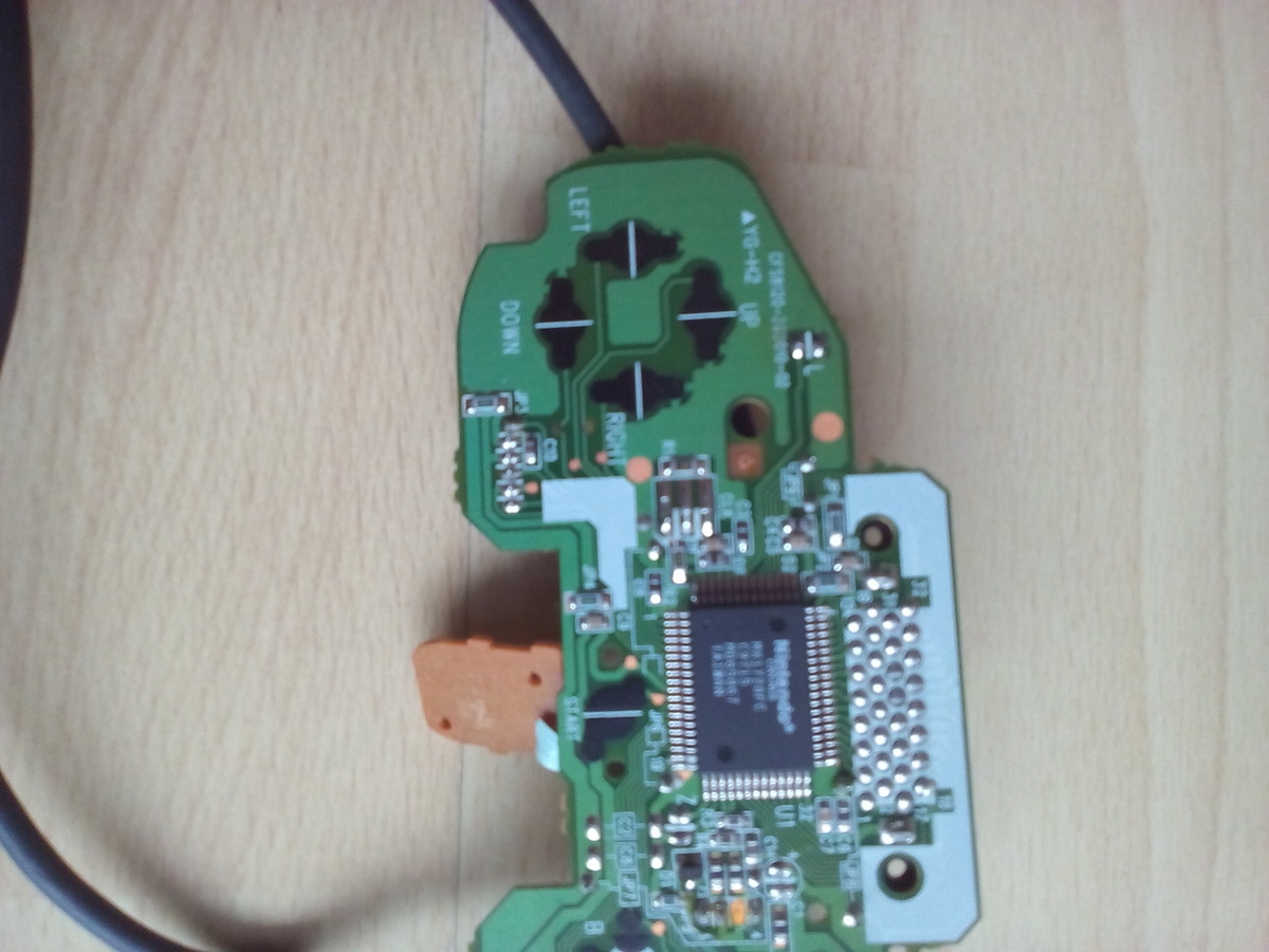

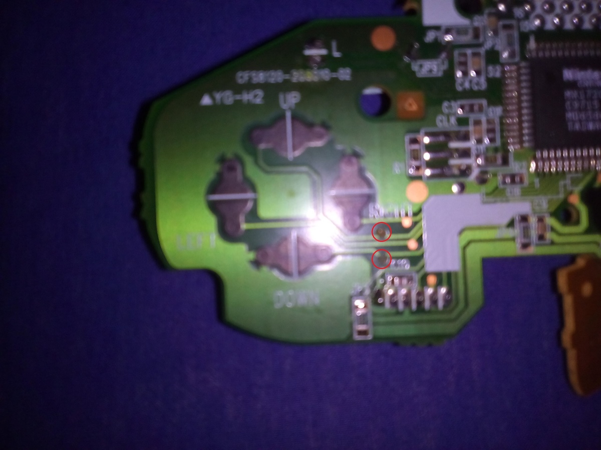

Guten tag ich habe keine ahnung!! bitte verschieben wenns nicht hier hin gehört N64 Controller steuerkreuz fehler ! folgendes problem bei meinem n64 controller spinnt das steurkreuz auf der platte ist zusehen das zwei goldpunkte fehlen .. meine frage sind diese durch löten oder sonstiges ersetzbar ? bzw was ist es überhaupt für material ? mfg

Mark B. schrieb: > platte ist zusehen das zwei goldpunkte fehlen Leider sind sie nicht zu sehen. Versuchs mal mit scharfen Fotos, vielleicht hilft auch besseres Licht.

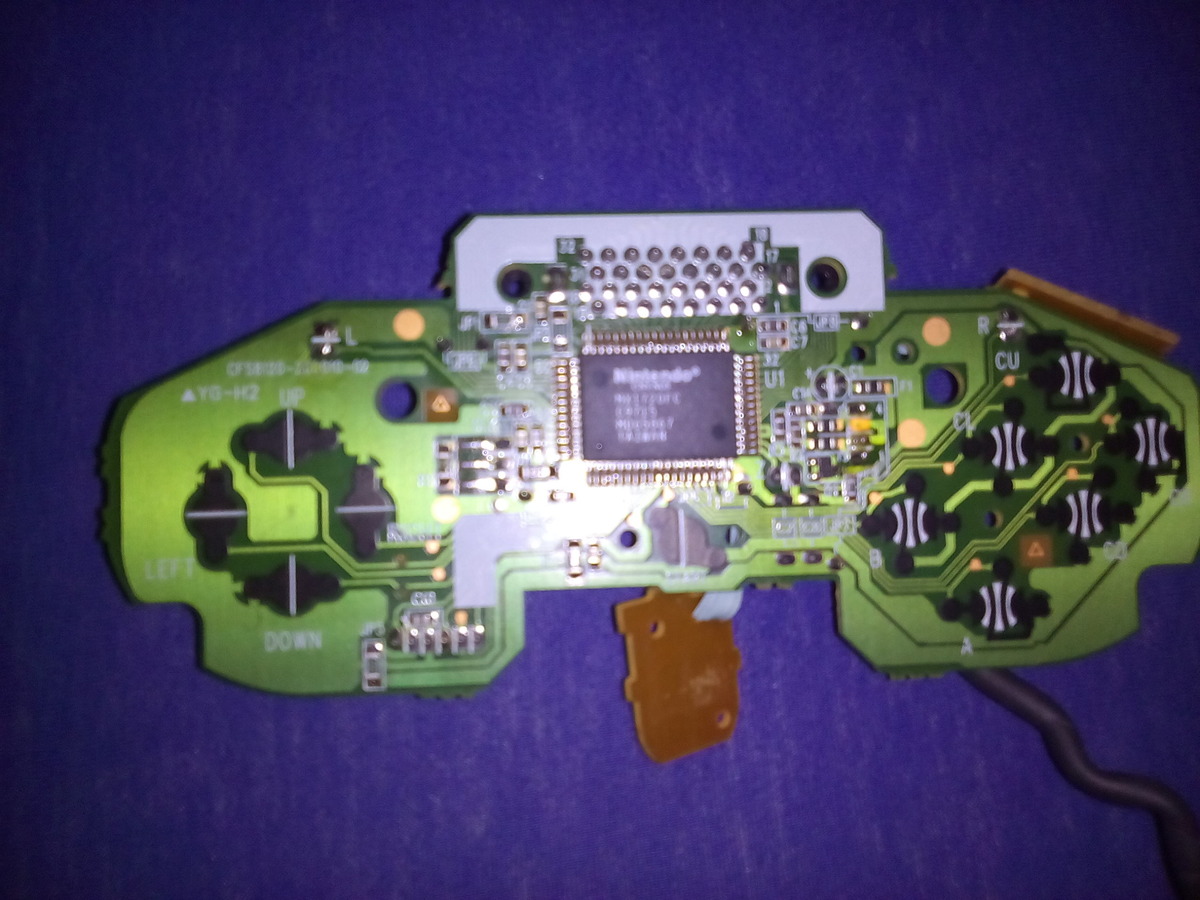

bessere fotos bekomme ich nicht hin auf dem letzten kann man es aber ganz gut erkennen denke ich mfg
Mach mal scharfe fotos...die von oben sind ein schlechter witz. Wahrscheinlich sind das was du meinst Testpunkte für den Fertigungsprozess und haben nichts mit der Funktiinalität zu tun...genau sagen kann man das aber erst durch gestochen scharfe Fotos....

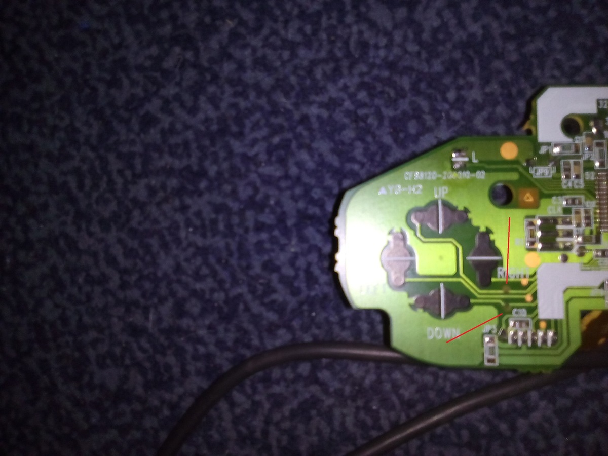

ich hab leider keine bessere camera so ist es aber erkennbar edit das zweite ist aus dem netz..!da sind die 2 linken punkte gut zu erkennen

Das einzige was man sehen kann sind die Punkte. Ob das so soll ist bei der Qualität nicht zu erkennen. (Vermutlich haben sich die Punkte aber nicht in Luft aufgelöst. Eher ist das Lötstoplack über den Testpunkten?
Wenn die Punkte wirklich fehlen, kratze die betreffenden Leiterbahnen bis aufs Kupfer frei und löte da einen feinen Draht drüber. Die Punkte selber sind nur Messpunkte und für die Funktion nicht wichtig.
Matthias S. schrieb: > Wenn die Punkte wirklich fehlen, Aber warum sollte genau DAS passieren? Kaputtgehen tut das nicht von alleine
Die Punkte sind nur Prüfpunkte für die Produktion, sie haben im Betrieb keine Funktion. Was auch immer an Deinem Gerät da kaputt ist, diese Punkte sind nicht die Fehlerursache.
Wie wirkt sich dein Fehler denn aus? Sollte nur "rauf" und "runter" spinnen, könnte es mit den Punkten zu tun haben. Wahrscheinlicher ist aber Verschmutzung der Pads des Steuerkreuzes. Ich würde einmal mit einem Wattestäbchen die vier dunklen Blöcke abstauben und auch das Gegenstück aus Plastik. Erstmal ganz ohne Flüssigkeiten, im besten Fall ist es festgedrückter Staub. Wenn das nichts bringt auch mal mit Isopropanol versuchen.
ja genau erst war es nur oben unten aber inzwischen ist es durcheinander ... irgendwie ist bis auf die 2 punkte keinerlei verschmutzung oder beschädigung zu sehen..(bzw gereinigt hatte ich schon alles ) jetzt hab ich auch keine hoffnung mehr das ich das irgendwie rausbekomme ..danke für die antworten an alle .! mfg
