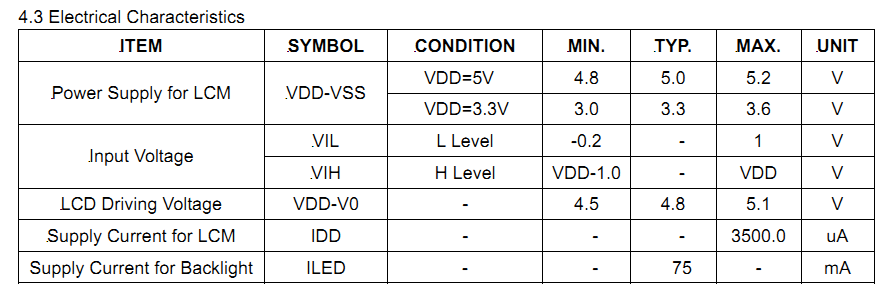

Hallo, Ich bin gerade dabei mir einen Schaltplan zu erstellen um mittels µController ein HD44780 kompatibles 4x40 Zeichen Display anzusteuern. Meine Wahl fiel dabei auf dieses LCD: http://www.buydisplay.com/default/40x4-lcd-module-datasheet-commands-arduino-pinout-hd44780-black-on-yg Wie ich nun allerdings hier gelesen habe: http://www.buydisplay.com/download/manual/ERM4004-1_Series_Datasheet.pdf (Seite 9) scheint mir unter Power Supply for LCD (VLCD) wohl die Hintergrundbeleuchtung gemeint zu sein. Diese sollte negativ sein. Gibt es den einen passenden IC welcher mir genau diese negative Spannung liefert? Vielen Dank! LG Markus
Markus B. schrieb: > Gibt es den einen passenden IC welcher mir genau diese negative Spannung > liefert? Das sollte dich nicht interessieren, es wird intern erzeugt. Da kommt ein Poti dazwischen - google mal nach LCD-Display.
Markus B. schrieb: > Wie ich nun allerdings hier gelesen habe: > http://www.buydisplay.com/download/manual/ERM4004-1_Series_Datasheet.pdf > (Seite 9) scheint mir unter Power Supply for LCD (VLCD) wohl die > Hintergrundbeleuchtung gemeint zu sein. Diese sollte negativ sein. Die Kontrastspannung kann negativ sein. > Gibt es den einen passenden IC welcher mir genau diese negative Spannung > liefert? z.B. ICL7660 Hinweis: Das Display hat zwei Controller vom Typ HD44780 bzw. KS0066, und damit 2 Enable-Pins.

Unter normalen Temperaturbedingungen braucht man für diese LCDs keine negative Kontrastspannung, nur einen Poti von ca. 10K zwischen VEE und GND. http://www.elm-chan.org/docs/lcd/lcd3v.html

Markus B. schrieb: > Wie ich nun allerdings hier gelesen habe: > http://www.buydisplay.com/download/manual/ERM4004-1_Series_Datasheet.pdf > (Seite 9) > scheint mir unter Power Supply for LCD (VLCD) wohl die > Hintergrundbeleuchtung gemeint zu sein. Nein. > Diese sollte negativ sein. Und nochmal: Nein. Marc V. schrieb: >> Gibt es den einen passenden IC welcher mir genau diese negative Spannung >> liefert? > > Das sollte dich nicht interessieren, es wird intern erzeugt. > Da kommt ein Poti dazwischen - google mal nach LCD-Display. Auch falsch. 1. die Hintergrundbeleuchtung wird über Pins 17 und 18 betrieben. Das sind einfach ein paar LED in Reihen- oder Parallelschaltung. Angesichts der maximal erlaubten 125mA würde ich von 5 parallel geschalteten LED ausgehen. 2. die LCD-Treiberspannung an Pin 12 muß in der Tat negativ sein. Der Bezugspunkt für diese Spannung ist aber nicht GND, sondern Vcc! Das Datenblatt nennt typisch 4,8V. Wenn man das Display also mit Vcc=5V betreibt, dann muß man an Vee eine Spannung von 0,2V anlegen. Diese Angaben jetzt natürlich alle auf Vss=GND=0V bezogen. 3. nur wenn man das Display mit Vcc=3.3V betreiben will (bzw. generell Vcc < 4.8V) dann braucht man an Vee eine negative Spannung. Das Modul hat keine Ladungspumpe zur Erzeugung dieser Spannung an Bord. Man kann allerdings vermuten, daß es eine Bestückungsvariante gibt, bei der ein ICL7660 (oder Äquivalent) bestückt ist und als Spannungsinverter -Vcc an Pin 16 bereit stellt. Bei vielen Modulen kann man die entsprechenden freien Pads auf der Rückseite der Platine sehen. Bei diesem allerdings nicht. Wenn überhaupt, dann sind sie auf der Vorderseite unter dem Glas.

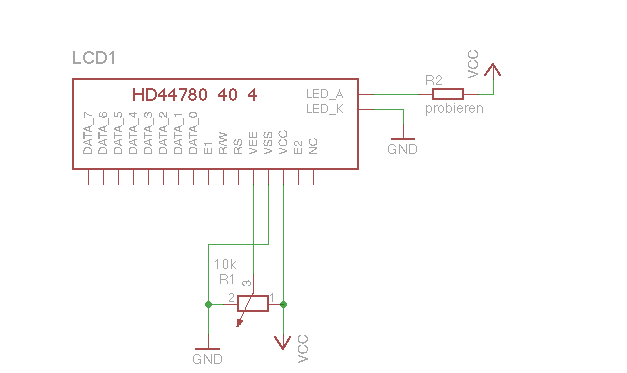

Hallo, hat sich ja ordentlich was getan gerade :O, es sollte hier kein Streit ausbrechen :/ Also meine eigentlich Frage war ob ich an den Pins LED_A und LED_K eine negative Spannung einspeisen muss, offenbar war die Zeile im Datenblatt allerdings auf den Kontrast bezogen, das habe ich mir so nicht herauslesen können. Anbei wäre mein Schaltplanentwurf, ich denke so kann das alles funktionieren. Vielen Dank für eure Hilfe! LG Markus

Markus B. schrieb: > Anbei wäre mein Schaltplanentwurf, ich denke so kann das alles > funktionieren. sieht gut aus Tipp hängst du an LED K einen Collector von einem NPN und die Basis per 1k an einen weiteren PWM vom µC kannst du sogar die LED Helligkeit steuern. https://www.mikrocontroller.net/articles/LED-Fading sogar linearisiert! in 10% Schritten

Markus B. schrieb: > scheint mir unter Power Supply for LCD (VLCD) wohl die > Hintergrundbeleuchtung gemeint zu sein. Nein. Es ist die Kontrastspannung. > Diese sollte negativ sein. Richtig. Markus B. schrieb: > Also meine eigentlich Frage war ob ich an den Pins LED_A und LED_K eine > negative Spannung einspeisen muss Nein. Das ist eine stinknormale LED-Reihenschaltung, die (laut Datenblatt Seite 9) mit einem typischen Konstantstrom ILED von 75mA und maximal 125mA betrieben wird. Dabei stellt sich dann eine Uf von ca. 4,5V .. 5,1V ein.

Lothar M. schrieb: > Nein. Das ist eine stinknormale LED-Reihenschaltung, oder eine gemischte Reihen- Parallelschaltung Lothar M. schrieb: > mit einem typischen Konstantstrom ILED von 75mA und > maximal 125mA betrieben wird. und wer nicht blind auf einen verbauten Vorwiderstand vertraut der überzeugt sich vorher und legt nicht mal eben Spannung an, manchmal ist VCC auch mit Rv einfach nur unangenehm grell und maximaler oder mehr Strom tut unnötig den LEDs nicht gut.

Manfred schrieb: > 5V Uf wäre für den Betrieb an 5 Volt extrem ungeschickt. Richtig. Die LED wird nämlich nicht mit Spannung sondern mit Strom betrieben. Insofern muss da eigentlich ein StepUp Stromregler her. Oder ein StepDown... Wer an sein Glück glaubt, der probiert es einfach mal direkt an 5V.
Lothar M. schrieb: > Manfred schrieb: >> 5V Uf wäre für den Betrieb an 5 Volt extrem ungeschickt. > Richtig. Die LED wird nämlich nicht mit Spannung sondern mit Strom > betrieben. Insofern muss da eigentlich ein StepUp Stromregler her. Oder > ein StepDown... > Wer an sein Glück glaubt, der probiert es einfach mal direkt an 5V. Die Betriebsbedingungen von LEDs sind mir vertraut :-) Schaue noch mal auf den Screenshot aus Seite 9, ich sehe dort 4,5-5,1V für LCD, aber keine Spannung zur LED.
Ich habe dieser Tage 3 meiner Keyboards (Korg M1, M1R & Yamaha DX7IID) auf 'Cool Blue' umgebaut - ebenfalls mit LC-Displays von BuyDisplay - ERM4002SBS-1 : 2x40 Zeichen, White on Blue, HD44780-kompatibel, 5V-Version. Die Hintergrundbeleuchtung der originalen Displays wurde bei allen mit 5V über einen Vorwiderstand versorgt. Bei allen Umbauten habe ich jeweils den auf den entsprechenden Boards der Synths vorhandenen Vorwiderstand auf 50 Ohm abgeändert (2x 100 Ohm parallel, hatte grade nix besseres zur Hand ;-) ) - und funzt ganz prächtig - nicht zu hell, nicht zu dunkel... Diese Spannung habe ich an den separaten Punkten A und K eingespeist - also nicht mit über das 'Datenkabel', sondern die Anschlüsse auf der gegenüberliegenden Seite benutzt... alles Sahne.
Perfekt! Vielen Dank, dann werd ich mich auch erstmal an den 50ohm orientieren :) Oder vielleicht wirds noch die PWM Variante Lg Markus
