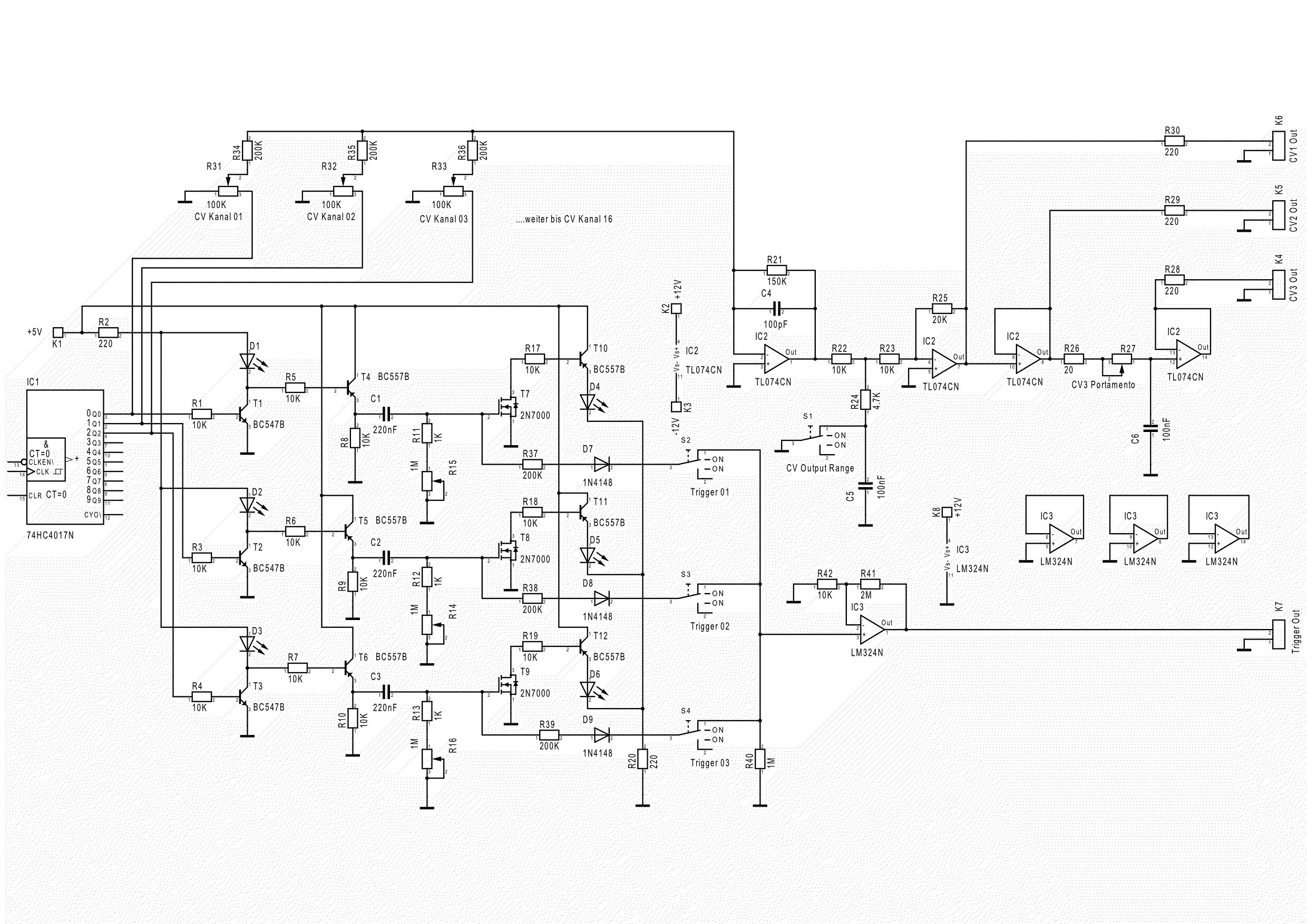

Ist es möglich die Ausgänge von mehreren Operationsverstärkern(16 Stück)
zusammen zu schliessen?
Muss hierbei etwas spezielles beachtet werden?
Ich meinte irgendwo mal gelesen zu haben, man solle dies unterlassen.
Ist dem so? Und wenn ja warum?
Konkret geht es um den LM324
von Bernhard (Gast)
Ja, man sollte das lassen.
Wenn die einzelnen OPVs unterschiedliche Ausgangsspannungen erzeugen
wollen (was meistens der Fall ist), dann fließen hohe Ausgleichsströme
zwischen den Ausgängen.

von Joe F. (easylife)
Was ist der Sinn dieser Maßnahme?
Wenn die Ausgänge über Widerstände verbunden sind, kann man das machen
(z.B. um Signale zu mischen).
Direkt verbinden: nein. Wenn man mehr Strom am Ausgang braucht, kann man
eine Transistor-Endstufe dahinter setzen.

von Juerg F. (juerg_f)
Ja, es geht darum, verschiedene Impulse zusammenzumischen. Würden 1KOhm
Widerstände ausreichen? Wie gross müsste der einzelne Widerstand sein
wenn ich 16 OPV`s verbinden möchte? Gibts da eine Regel?
Es geht um die Entwicklung eines Step Sequenzers für ein
Analog-Modularsystem.
Als Impusgeber verwende ich den CD4017. Für jede Stepsequenz möchte ich
neben einem Gate-Signal ein zeitlich variables Triggersignal generieren.
Das ganze kriege ich hin. Jetzt wollte ich diese Triggersignale
zusätzlich mit LED`s visualisieren. Leider kann ich die LED`s nicht vor
dem OPV einkoppeln weil ich den OPV immer zur sättigung bringe und die
LED Anzeige nicht der Trigger-Signallänge am OPV entspricht...
Es ist leider zuuu komplex dies zu erklären. Ich glaube, ich probier
noch ein paar andere Wege... ;-)
Also für jeden Kanal die LED leuchten lassen ist nicht das Problem. Das
Problem beginnt nachher:
Sagen wir mal das 16 Kanäle durchgeschaltet werden. Jeder Kanal hat zB.
eine Gatesignal-Länge von 100ms. Jetzt möchte ich von jedem 100ms
Gate-Signal separat ein Triggersignal generieren von 1ms bis 100ms
(Länge via Poti regelbar). Der Takt ist zwar dann immer noch von Kanal
zu Kanal die 100ms aber die Triggerlänge soll variabel sein.
Das ganze funzt mit einem R-C-R/Poti ganz gut. Danach gehts via Diode
zum OPV. Diese Schaltung wird pro Kanal einmal via Diode zum OPV
geführt. Nach dem OPV bekomme ich dann die Impulse. Zb. ein Impuls 30ms
der nächste dann 80ms der übernächste dann 20ms - und diese Imulse sind
immer im Abstand (Anfang zu Anfang) von genau 100ms.
Jetzt stehe ich vor dem Problem, dass ich für jeden Kanal die
Impulslänge via LED signalisieren möchte... Nicht nur so wie bereits
umgesetzt die Gatelänge vom 4017er...
Das Schema kann ich gerne mal noch machen. Habe das ganze mal
vereinfacht rein zum probieren mit EveryCircuit simuliert um zu sehen,
in welche Richtung ich gehen müsste...
Aber das heisst doch, du hast 16 Anzeige LEDs. Die kannst du doch
jeweils direkt an die 16 Ausgänge der Op-Amps hängen (mit entsprechendem
Vorwiderstand).
Wozu also die Op-Amp Ausgänge (über Widerstände) zusammenlegen?
Das würde man nur dann machen wollen (bzw. anders), wenn man alle 16
Events auf nur einer LED anzeigen lassen wollte...
Wenn ich die LED an den Ausgang der OPV`s hängen würde um für jeden
Kanal eine Signalisation zu erhalten müsste ich halt dann eben 16 OPV`s
nachher wieder zusammenschalten um am Schluss ja wieder ein
Impuls-Signal zu erhalten...
Darum eben meine Frage am Anfang ob ich 16 OPV-Ausgänge zusammenlegen
kann.
Könnte mann u.U. auch hinter jedem OPV zwei Transistoren (NPN+PNP)
schalten und diese Signale nach dieser Transistorenschaltung wieder
zusammen verbinden?
> kann.
OK, langsam kommen wir dem Ziel näher.
Du hast dann also 16 separate Gate Ausgänge, und ein
Impuls-Signal-Ausgang.
Wenn ich es richtig weiss, ist die Ausgangsspannung dieser Signale immer
0-10V, also 10V für dein Gate und Impuls-Ausgang.
Den CD4017 betreibst du dann direkt mit 10V, nehme ich an, und die
Op-Amps sind als Komparator beschaltet.
Und ja, jetzt hängst du an jeden Op-Amp- (Komparator-) Ausgang jeweils
die Anzeige LED, und schaltest alle Ausgänge über Widerstände (z.B. 33K)
zusammen. An dem Punkt, an dem alle Widerstände zusammen kommen, legst
du nochmal 33K nach GND. Jetzt hast du hier einen Punkt, der zwischen 0
und 5V toggelt.
Dieses Signal geht wieder auf einen Op-Amp (als Komparator mit 2.5V am
negativen Eingang), und damit bringst du es wieder auf 10V.

von MaWin (Gast)
> 1KOhm Widerstände ausreichen? Wie gross müsste der einzelne Widerstand
> sein wenn ich 16 OPV`s verbinden möchte? Gibts da eine Regel?
Impulse, das klingt wie an/aus, wie digital, was willst du da mit
analogen Operationsverstärkern.
Ggf. passen Komparatoren wie LM393  besser, deren open collector
Ausgänge kann man auch prompt zusammenschalten.
Jepp, so könnte es funktionieren! Danke Dir Joe! ...und ja, genau so ist
es - ich benötige am Schluss in diesem Schaltungsteil nur EIN Trigger
(Impuls) Ausgang. Den 4017er versorge ich jedoch nur mit 5V - die LM324
jedoch mit 12V/0V..
Ich versuche morgen Abend mal die Schaltung mit weniger Kanälen 1:1 zu
testen. Ich gebe Dir dann Bescheid ob es geklappt hat!
Gruss Juerg
Habe mal versucht ein Schema meiner Vorstellung zu Zeichnen. Dabei habe
ich mich mal auf 3 von 16 Kanälen beschränkt. Ich habe in der Simulation
gesehen, dass es mit einem Mosfet und PNP Transistor klappen könnte. Was
meint ihr?
Achtung; es ist mein erstes am PC erstelltes Elektronikschema überhaupt!
von Michael B. (laberkopp)
Welchen Sinn soll die Schaltung machen ?
Wenn du an einem Poti (R31-R33) drehst , veränderst du auch die Spannung
der anderen.
Wenn ein Digitalsignal (Q1-Q3) aktiv ist, soll wohl kurz ein Impuls an
Trigger Out entstehen, aber der OpAmp dort wird aus der nirmals
negativen Eingangsspannung immer eine positive Ausgangsspannugn machen.
Alle deine PNP habe E und C vertauscht.
Warum man bei jedem Digitalsignal die Pulsdauer des Impulses einzeln
einstellbar haben muss, erschliesst sich mir nicht.
Warum CV1 out und CV2 out bis auf einen Spannungsfolger identsich sind,
ist unklar.
Wenn man die Impulsdauer von Trigger Out einfach an die Impulslänge des
Taktsignals des CD4017 hängt, die Potis über Analogschalter umschaltet,
und bloss wegen der LEDs die dauerleuchten udn aufblitzen am CD4017
hängen bleibt
+5V +----+----+                CD4066
  Poti---)----)-----------------|   |--+
    |  Poti---)-----------|   |---)----+-- analog out
    |    |  Poti----|   |---)-----)----+    GND      GND
GND +----+----+       |     |     |          1k      1nF
        +-------------(-----(-----(-----1k---(--------+-- Trigger
        |             |     |     |          |        |   out TTL
        |  |      |---+-----(-----(--+--|>|--(--o/ o--+
  CLK --+--|CD4017|         |     |          |        |
           |      |---------+-----(--+--|>|--(--o/ o--+
22
23
24
           |      |---------------+--+--|>|-----o/ o--+
25
           :      :                     LEDs
Die Shcaltung macht alles was dein Bauteilgrab hinbekommen will.
Hallo Michael
Vielen Dank für deinen Einsatz!
Zur Schaltung an sich:
Ich möchte damit ein modularer Synthesizer befeuern. Deshalb macht es
auch Sinn, mehrere unabhängige CV Ausgänge zu haben um verschiedene
Module anzusteuern (zB. Pitch, Filter-CutOff). Die Gate-Signale sollen
wärend der ganzen Impulsdauer ein Spannungssignal von Einstellbar 0-5V
liefern beziehungsweise im Low-Range bereich von ca. 0-2V. Das ganze hat
eigentlich im Versuchsaufbau ganz gut funktioniert.
Zur variablen Impulsdauer:
Ich möchte mit den unterschiedlichen Impulslängen zB. den VCA ansteuern
um ein: Tüüü, Tüüü, Tü, Tü, Tüüüüüüüü, Tüüüüüü, Tü
zu erhalten. Diese Impulslängen möchte ich gerne mit LED`s pro Kanla
visualisieren. Hoffe es ist verständlich! ;-)
Als Clockeingang möchte ich den Triggerausgang eines Clockmoduls
verwenden. Das ist jeweils nur eine kleine Impulsdauer (auf dem
Oszilloskop kaum sichtbar zu machen, da so kurz).
Habe dein Vorschlag nochmals genauer studiert und gemerkt, dass es doch
zum Problem wird, wenn ich die Potis an einen Strang hänge, da diese
sich gegenseitig ja beeinflussen...
Darum finde ich die Idee mit den 4066er ganz gut. Habe das Datenblatt
des CD4066 studiert und eine wichtige Frage sehe ich dort nicht heraus:
Für den Modularsynthesizer entspricht 1V = 1Oktave. Das heisst ich
bewege teilweise nur grad 50mV bis ...
Kann der 4066er auch so kleine Spannungen durchschalten? Ich sehe das
aus dem Datenblatt nicht heraus...

von MaWin (Gast)
CV1 und CV2 sind doch gar nicht unabhängig sondern genau dasselbe
Signal.
Juerg F. schrieb:
> unterschiedlichen Impulslängen zB. den VCA ansteuern um ein: Tüüü, Tüüü,
Hmm, ja, dann geht mein Bauvorschlag nicht, der hat immer dieselbe
Impulslänge.
Ich denke dann würde ich ganz andere Bausteine nehmen:
Einen (4-bit) Zähler, für Pitch und Duration je (2) 1 aus 8
Analogmultiplexer CD4051, damit werden je 16 Trimmpotis an deren Ausgang
geschaltet, für Duration dann ein ordentliches MonoFlop.
Da ich aber auch den Notenabstand und die Attac/Decay Time und die
Filterwerte pro Note beeinflussen wollen würde, kämen für jeden zu
beeinflussenden Wert an den Zähler noch CD4051 dazu dran.
