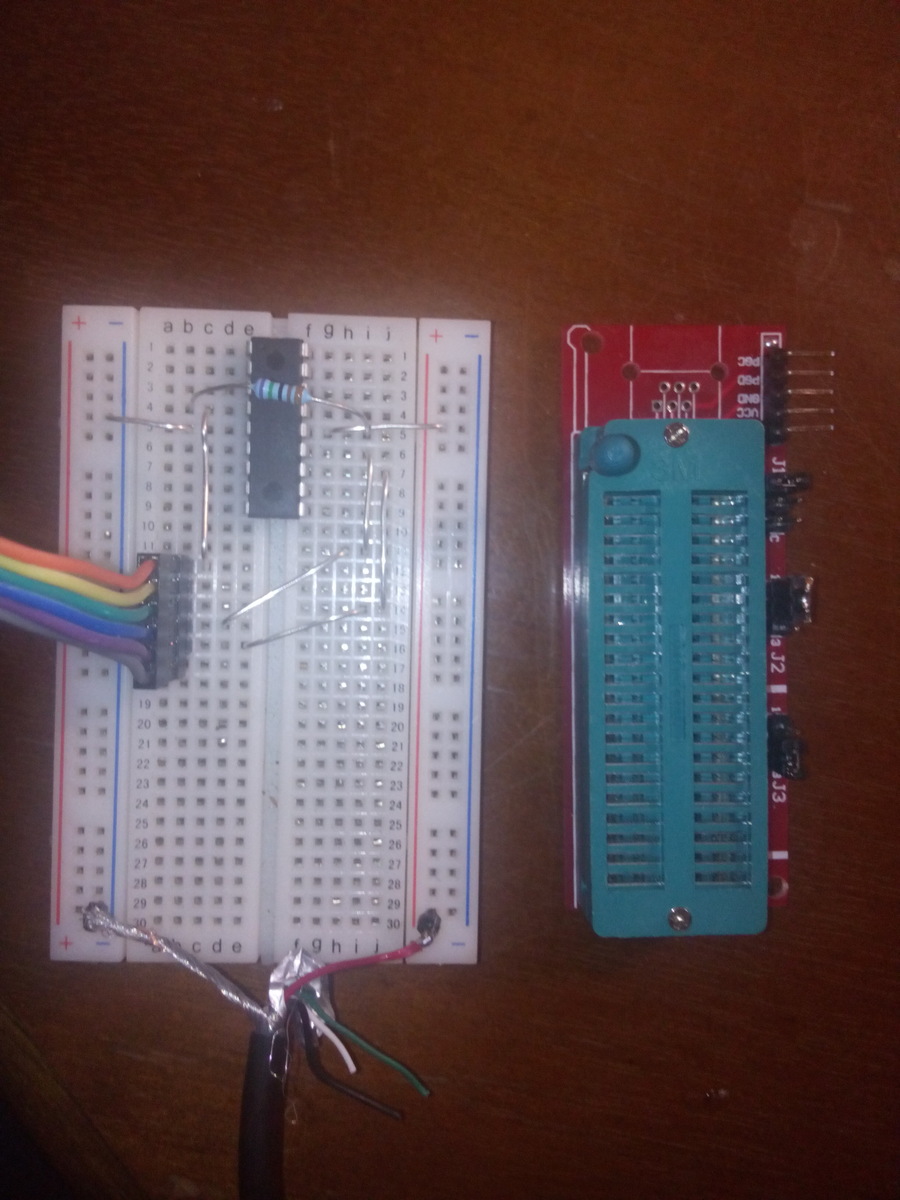

der anschluss PICKIT -> PIC:
pin 1 -> MCLR
pin 2 -> VDD
pin 3 -> VPP
pin 4 -> ICSPDAT
pin 5 -> ICSPCLK
Zusätzlich ein 4k7 wiederstand zwischen VPP und MCLR und eine Externe 5
V Spannungsversorgung. Die Versorgung vom PICKIT ist auch auf 5 V
eingeschaltet.
Ich kann den Fehler einfach nicht finden. Bitte um Hilfe.

Der Programmer erkennt den PIC nicht!
Hast Du ein Schaltplan und ein Foto vom Aufbau?
Der Pullup am MCLR muss übrigens auf VDD und nicht VPP!

Robert schrieb:
> pin 3 -> VPP
Äh,muss da nicht GND sein?
Schau mal ins "PICkit™ 3 Programmer/Debugger User’s Guide", Page 15
(ww1.microchip.com/downloads/en/DeviceDoc/51795B.pdf)
/regards

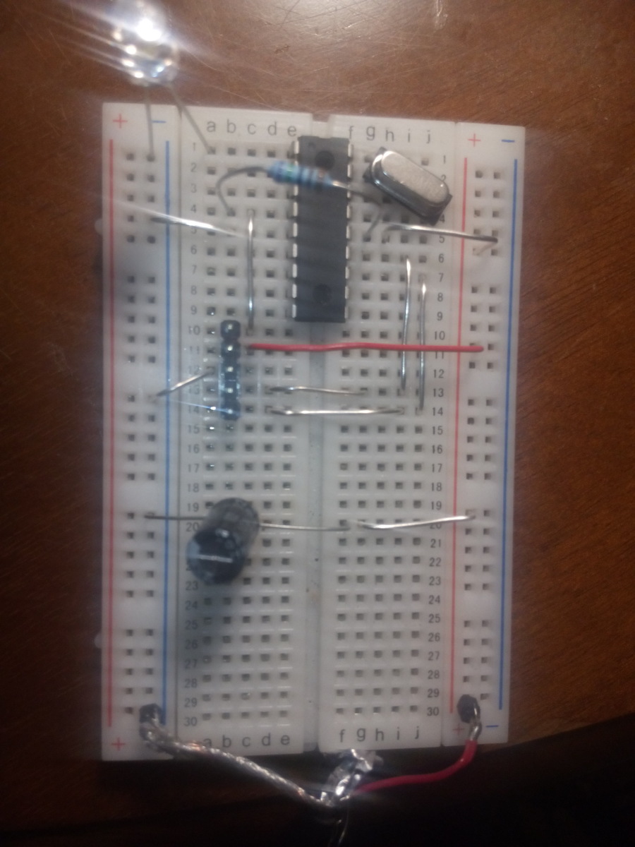

von Robert (Gast)
leider war der Fehler mit dem Widerstand nur im Text, nicht in der
"Schaltung". ich weiß es ist etwas chaotisch, aber ich denke das alles
zu erkennen ist. die Klemme daneben ist für das PICKIT 3 konzipiert und
ich habe es auch unter mit ihr versucht, leider ohne Erfolg. Da ich
nicht weiß wo der Fehler ist, habe ich beides ausprobiert.
Das mit dem ground versteh ich nicht. habe mir die entsprechende Seite
angesehen, aber Vss muss doch nur an Vss vom PIC
von Karsten (Gast)
Soviel ich weiß muss die Verbindung bei VDD trotzdem hergestellt werden,
damit das PK3 auch die spannung vom Target hat.
Du solltest bei externer Versorgung auf jeden Fall die
Spannungsversorgung über das PicKit wieder abschalten.
Die einfachste Verdrahtung hast du, wenn du für die ersten
Programmierversuche die externe Versorgung weglässt und erstmal nur mit
dem PK arbeitest.

Auf deinem Bild ist rot Pin 1 (MCLR) und danach gelb VDD, grün VSS,
usw.?

von Witkatz :. (wit)
Nicht nur. Vss muss auch an den Vss Anschluss vom PicKit. Das gleiche
gilt für Vdd.

Der Kondensator hat 100 µF und 16V. Ich habe ihn als Abblockkondensator
eingebaut. falls er irgendwo anders besser platziert ist bitte ich
darum, mich Aufzuklären.

von Thomas E. (picalic)
Der Elko ist gut zur Pufferung der Versorgungsspannung und kann da
bleiben, wo er ist. Als Abblock-Kondensator taugt er aber nicht! Der
Abblock-C sollte ein Keramik-Kondensator mit üblicherweise 100nF sein
und - ganz wichtig!!! - möglichst direkt (d.h. ohne Zentimeter lange
Leitungen dazwischen) mit den Versorgungsspannungs-Pins des Controllers
verbunden sein.
Vermutlich arbeitet Dein Quarzoszillator auch nicht richtig - da gehören
noch Last-Kondensatoren dran (2x 22pF oder so), guck ins Datenblatt des
PICs!

von Peter C. (peter_c49)
Hallo Robert,
ist da in deinem Bildle überhaupt ein Wiederstand zwischen der LED und
dem PIC?
Ist sehr unscharf, ich seh keinen.
Auch seh ich da einen Wiederstand von pin4 (*MCLR/*RESET) nach GND
anstelle nach VCC ?
mfG
Peter

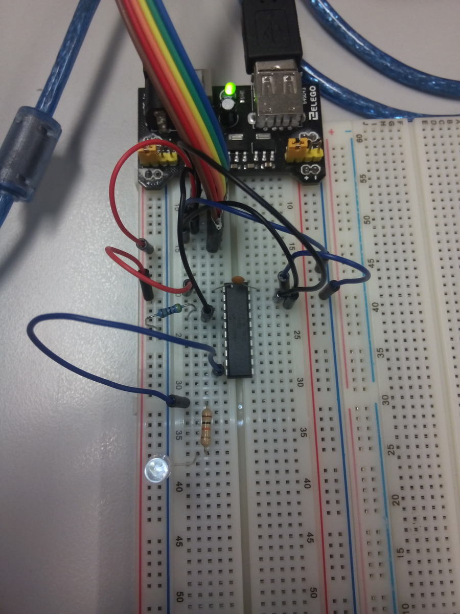

von Karsten (Gast)
Da hast du ja noch einige Baustellen...
Das mit dem Video sieht schon ziemlich komisch aus, aber das kann ja an
allem Möglichen liegen:
-Überlastung des PIC durch die LED ohne Vorwiderstand (220 Ohm und die
Sache ist vom Tisch)
-Möglicherweise instabiler Takt(wirf mal einen Blick auf Kapitel 4 des
Datenblatts, da steht was zu Kondensatoren, Anschluss usw...)
-Da die LED ja sowieso an einem Eingang hängt werden da bis auf weiteres
auch keine besonders brauchbaren Dinge passieren.
-Abblockkondensator fehlt auch, das hat bei mir aber auch immer ohne auf
dem Steckbrett geklappt
Setze TRISA einfach mal 0, dann sind alle A-Ports auf Ausgang. Aber
vorher bau den Vorwiderstand ein, dein Port jetzt schon Glück, dass er
noch nicht abgeraucht ist...
von Robert (Gast)
Hey
ich bin dabei meine Fehler zu beseitigen.
Ich sehe ein, dass ich in Sachen LED Mist geschrieben habe.
Diese LED hät die USB Versorgungsspannung allerdings aus. Hatte sie 10
min ohne Vorwiderstand betrieben und sie leuchtet noch immer.
Hat aber nichts damit zu tun, dass da eigentlich ein Widerstand hin
gehört.

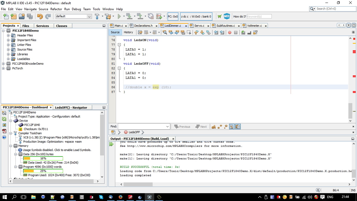

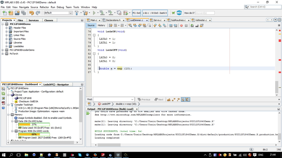

von Toxic (Gast)
Thomas E. schrieb:
> solltest
> Du ungefähr eine Vorstellung davon haben, welcher Programmaufwand für
> die o.a. Formel notwendig wäre!
Da MPLABX bei mir gerade laeuft,habe ich spasseshalber mal eine
Exponentialfunktion eingebunden.
Man beachte bitte links unten in den Bildern die graphische
Darstellung.Ueber 1KByte wird da verschwendet (ohne Optimierung-da
Freeversion...)
Der verwendete Pic ist ein 8-Beiner mit 4KByte Flash/.....
Ich verwende so gut wie nie komplexe mathematische Funktionen - Tabellen
tun's bei mir in den meisten Faellen.
C macht es einem sehr einfach mal den log von e^56 zu berechnen.Is ja
nur ne Zeile..... ;-)
Zum Anhang: 1.jpg ohne und 2.jpg mit Mathematik

void main(){
73
74
    TRISA = 0xFF; //Eingang
75
    TRISB = 0X00; //Ausgang
76
    while(1){
77
        RB7 = 1;
78
        LATBbits.LATB7 = 1;

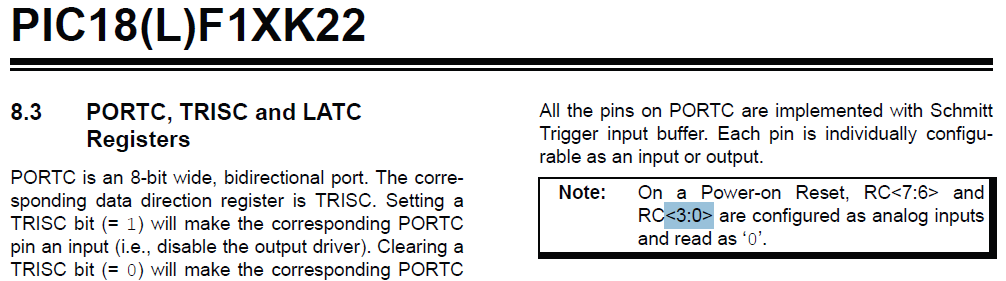

von Volker S. (vloki)
Zumindest die Analogfunktion muss abgeschaltet werden, sonst ließt der
immer 0.
rob wod schrieb:
> ich brauch halt wieder ein paar hilfen um wieder in das Thema rein zu
> kommen.
Die beste Hilfe ist das Datasheet ;-)
