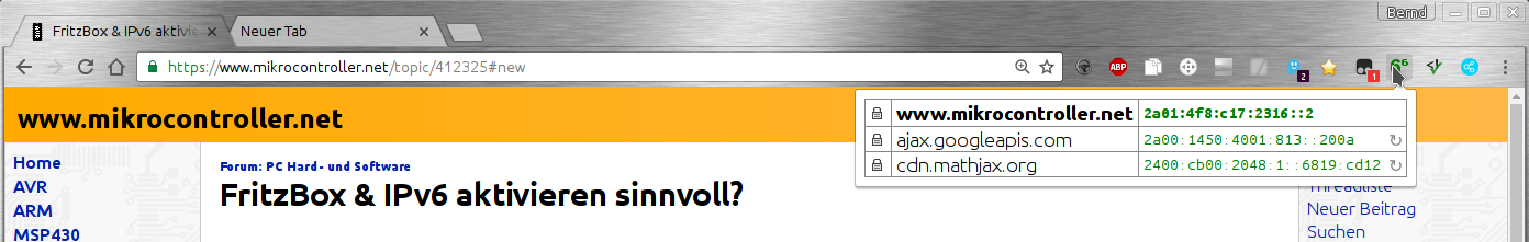

Probiers doch einfach aus, kannst es ja wieder abschalten wenns nicht tut. Bei mir gehts einwandfrei (1&1 vdsl), hab mir mal spasseshalber ne Extension im Browser installiert die die IP-v6 Unterstützung der besuchten Webseiten anzeigt, siehe Anhang. Bisher keine Klagen, weder bei mir (Linux) noch meiner Frau (Windows).
