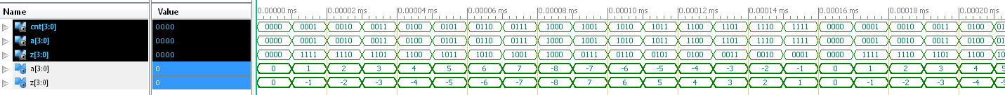

aber ich "helfe" dir mal mit der Lösung:
library IEEE;
use IEEE.STD_LOGIC_1164.ALL;
use IEEE.numeric_std.ALL;
entity negate is
    Port ( A : in  STD_LOGIC_VECTOR(3 downto 0);
           Z : out STD_LOGIC_VECTOR(3 downto 0));
end negate;
architecture Behavioral of negate is
begin
   Z <= std_logic_vector(to_signed((0-to_integer(signed(a))),4));
end Behavioral;
Und dazu ein Stimuligenerator als "Testbench":
LIBRARY ieee;
USE ieee.std_logic_1164.ALL;
USE ieee.numeric_std.ALL;
ENTITY tb_negate IS
END tb_negate;
ARCHITECTURE behavior OF tb_negate IS
    COMPONENT negate
    PORT(
         A : IN  std_logic_vector(3 downto 0);
         Z : OUT  std_logic_vector(3 downto 0)
    END COMPONENT;
   signal A : std_logic_vector(3 downto 0) := (others => '0');
   signal Z : std_logic_vector(3 downto 0);
   signal cnt : signed (3 downto 0) := "0000";
BEGIN
   uut: negate PORT MAP (A,Z);
22
   cnt <= cnt + 1 after 10 ns;
23
   A <= std_logic_vector(cnt);
24
END;
Und heraus kommt das, was im angehängten Screenshot zu sehen ist -->
funktioniert tadellos.
Allerdings: ich bin mir nicht sooooo sehr sicher, ob dein Professor
genau so eine Lösung sehen möchte...  ;-)
: Bearbeitet durch Moderator
Nachtrag: natürlich bis auf den Überlauf bei -8. Aber das eigentlich
kein Fehler, sondern dem Zweierkomplement geschuldet und der Tatsache,
dass 4 Bits zwar -8 darstellen können, aber keine +8

Martin K. schrieb:
> Eine Frage:
> Wieso ist das 2er-Komplement die "Negation"
Das Zweierkomplement ist eben keine Negation, bei der ja einfach alle
Bits negiert werden. Die simple Negation nennt sich "Einerkomplement".
Insofern habe ich den Namen der Entity "negate" tatsächlich etwas
ungünstig gewählt...
> und warum muss das so kompliziert formuliert werden?
Weil VHDL keine impliziten Konvertierungen erlaubt. Mit einem
std_logic_vector kann nicht gerechnet werden, deshalb muss man dem
selben "Bithaufen" immer wieder explizit einen neuen Typ zuweisen. Ich
bin die Umwandlungskette der numeric_std vom std_logic_vector bis zum
integer gegangen (siehe
http://www.lothar-miller.de/s9y/categories/16-Numeric_Std), die Lösungen
im Script zeigen, dass auch der Datentyp signed die nötigen
Rechenoperationen bietet.
> Das 2er-Komplement ist doch das, was eine Zahl bitweise zur 2 komplettiert.
> Also 2-x, oder?
Da bist du vollkommen auf dem Holzweg. Wenn zu einer Zahl ihr
Zweierkomplement addiert wird, kommt 0 heraus. Und das funktioniert
sogar bei der "fehlerhaften 8" (=1000) und -8 (=1000):
1000+1000 = 10000 -> Überlauf hat keinen Platz in 4 Bits -> Ergebnis
0000
>> Pikanterweise eine etwas andere als die von Lothar
> Inwiefern?
Viele Wege führen nach Rom.
Die beiden auf Seite 142 und 143 vorgestellten Lösungen sind:
1. Bildung des Einerkomplements durch Negation und Addition von 1:
Z <= std_logic_vector (unsigned (not (A)) + 1);
2. (Implizite) Subtraktion des Wertes:
Z <= std_logic_vector (- signed (A));
