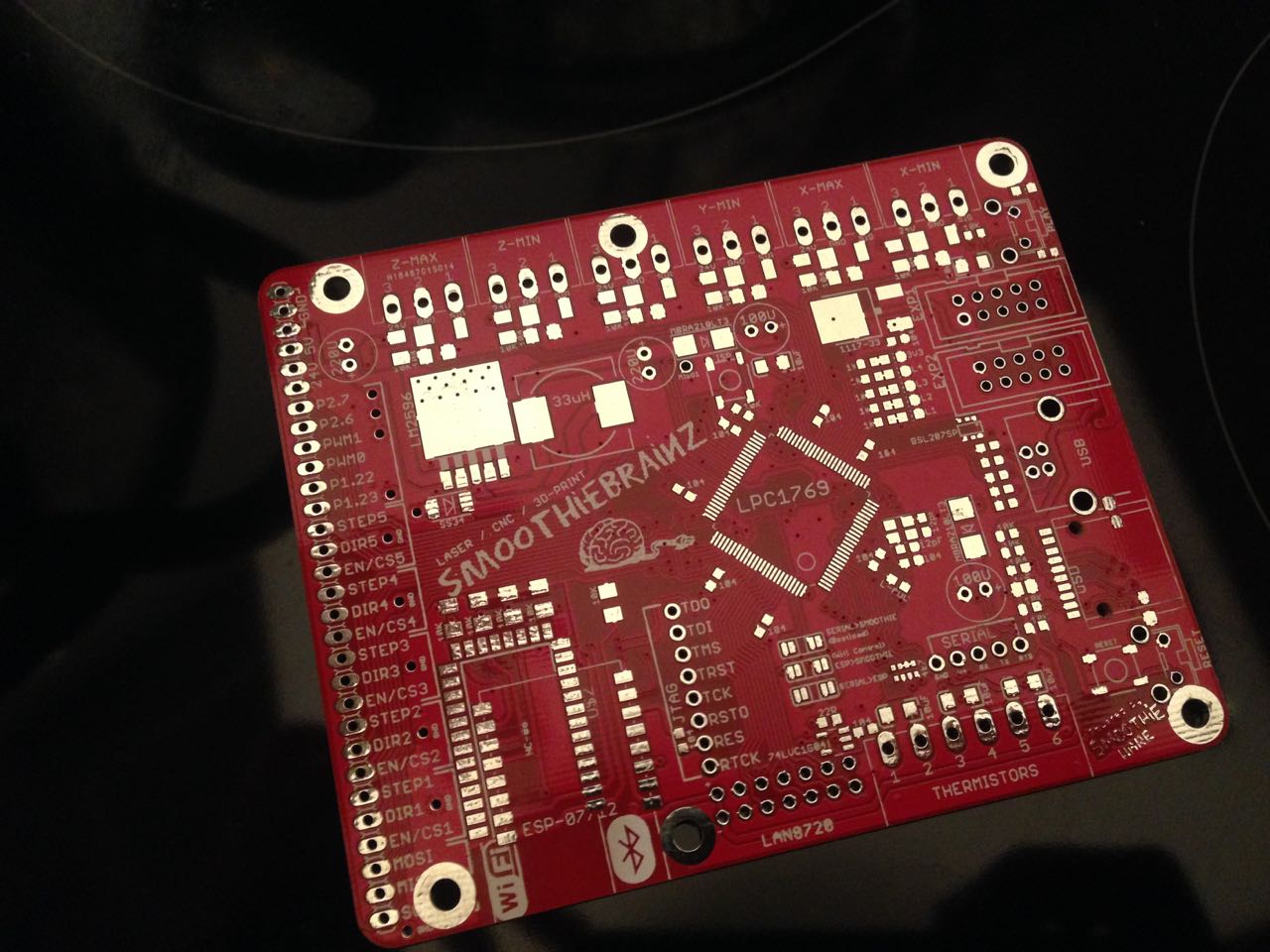

Hallo liebe Community! Ich baue gerade einen 3D-Drucker und auf der Suche nach einer geeigneten Hard bzw. Softwarelösung bin ich auf das Smoothiebrainz Projekt von Peter van der Walt aufmerksam geworden. Die Smoothieware Software unterstützt auch CNC Maschinen aller Art! Daher ist das nicht nur für 3D-Drucker Interessant. https://openhardwarecoza.wordpress.com/2015/12/06/smoothiebrainz-update-on-cnc-controller-project/ Dabei handelt es sich um eine auf das nötigste reduzierte Version des bekannten Smoothieboards: http://smoothieware.org/smoothieboard Die Motortreiber und FETs für Heizbett und Hotend müssen selbst angeschlossen werden. Die Funktionalität und Performance des Smoothieboards wie die modulare Software und die Leistung des ARM-Prozessors usw. wird dabei kombiniert mit maximaler Freiheit in Bezug auf die Leistungsteile der Steuerung. Ein LAN Adapter sowie Display können ebenfalls angeschlossen werden: (https://plus.google.com/+PetervanderWalt/posts/ADE5bPcQy53). Im Gegensatz zum Original Board lassen sich außerdem Wifi-Module (ESP8266 mit ESP-Link Firmware) oder Bluetoothmodule als UART-Bridge auf die Platine löten. Die Platinen sind nun angekommen, die Tage bestelle ich alle Bauteile und dann werde ich einen Prototypen zum testen zusammenlöten. Wer hat Interesse an einem Board?

Moin! Ich rede da von einer bestückten Variante. Eine passende SMD-Pastenschablone habe ich schon bestellt, momentan warte ich auf die Bauteile. Einzelne Platinen gebe ich natürlich auch ab, allerdings war das beschaffen der Bauteile nicht so einfach. Aber wenn das Jemand umbedingt selber in Angriff nehmen will halte ich ihn natürlich nicht davon ab. Gruss A.B

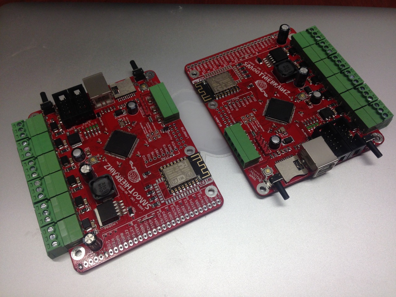

Moin! Ich habe die Platinen jetzt mal bestückt und den Bootloader aufgespielt. Ein Umfangreicher Funktionstest steht noch aus, allerdings besteht das Board ja fast nur aus dem uC + Hühnerfutter. Auf dem WiFi-Modul befindet sich außerdem ESP3D. Damit lassen sich rudimentäre Funktionen über ein WebInterface steuern. (https://github.com/luc-github/ESP3D) Falls interesse besteht bitte melden.

Was man jetzt noch zum Betreiben eines 3D-Druckers braucht ist im Prinzip ein RAMPS-shield mit Stepper-Treibern meiner Wahl und MosFET für Heatbed & Hotend. Mit den 5 Stepper-Ausgängen müsste ja auch ein Dual-Extruder-Design möglich sein, oder? Warum ist da eine Brücke eingelötet zwischen Step4&5?
M. H. schrieb: > Mit den 5 Stepper-Ausgängen müsste ja auch ein Dual-Extruder-Design > möglich sein, oder? Warum ist da eine Brücke eingelötet zwischen > Step4&5? Hm, die einzig plausible Erklärung, die mir einfällt ist die: Um nur einen Schrittmotottreiber zu verwenden, aber an Anschluss 4 und 5 jeweils einen Stepper anzuschließen. Dann müsste aber Direction und Enable auch jeweils gebrückt werden.
Das hab ich mir erst auch überlegt, aber das ergibt keinen Sinn, weil die Stepper-Driver ja noch nicht auf dem Board sind. Das sind ja nur die Ansteuerungen.
Schau Genau! Das ist eine GND-Brücke damit der GND-Plane links vom WiFi-Modul auf Ground gezogen wird. Hier noch mal besser zu sehen: https://openhardwarecoza.files.wordpress.com/2015/12/index.png @thorax: Exat. Das gute ist eben dass du die Motortreiber deiner Wahl nehmen kannst. Ich plane gerade den TMC2660 mal auszuprobieren. Dafür habe ich auch schon Breakboards hier. https://github.com/hzeller/tmc2660-breakout (Bei Interesse bitte Melden. Der Chip ist nicht billig, drei Stück lassen sich aber gratis übe den Trinamic Sampleservice problemlos beziehen) Dual Extruder sind auch möglich: http://smoothieware.org/multiple-extruders
